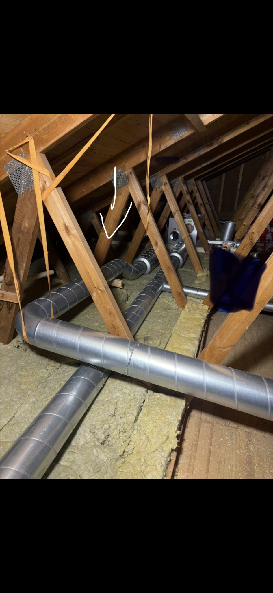

Jag håller på installera ett Ftx system i husets.
I bruksanvisningen så står det att givaren (GT7)ska monteras minst 100 cm från aggregatet/böj Allså på ett rak rör.
Nu sitter det flex rör och ljuddämpare efter aggregatet sen en lite böj och sen ett rak rör.
Men problemet är att kabeln är bara en viss längd. Så jsg borrade hålet och montera givare på raka röret efter 60 cm. Skulle vara minst 100cm.
Har detta nån betydelse?
  • Vindsutrymme med exponerade ventilationsrör och ljuddämpare, monterade i träbjälklag, del av FTX-systeminstallation.
Jag hade varit nöjd med det.
