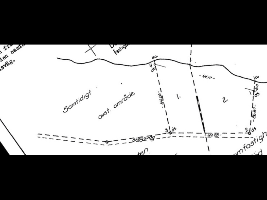

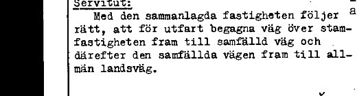

Gick in på mina fastigheter på lantmäteriet och där stod det skogsväg ej skogsbilväg som jag angett innan, vet ej vad det innebär i praktiken dock?

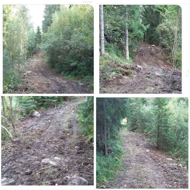

Lägger in lite bilder på hur det ser ut på det som vi vill grusa samt karta och servitutlydelsen. Vad tror ni?
Om det jag hittade om vägar i skog stämmer bör du vara skyldig att återställa denna röra till en väg enligt de beskrivningar jag länkade. Men fråga som sagt någon på länsstyrelsen. Ett telefonsamtal kostar inte på så mycket och kan förhoppningsvis göra dig klokare.
Du får alltså inte köra sönder naturen och har servitut på att nyttja en väg. Det du visar på bilderna är inte en väg av något slag, det är bara sönderkörd natur.
Tack Anna , får nog bli ett samtal dit som du säger
Vi har endast promenerat till stugan, alltså aldrig någonsin kört med något fordon. Anledningen till att det ser ut som det gör just nu är för att Vattenfall gräver ned de gamla luftburna ledningarna. Så innan de började köra med sina grävmaskiner så var det gräsbevuxet.

Hävda att det är en väg som blivit sönderkörd vid ledningsarbetet. Den finns på kartan och du har servitut för den. Finns inget skäl att vara onödigt försiktig och säga att den redan var igenväxt, det är kommunens sak om de vill hindra dig från att iordningställa vägen. Uppenbarligen ansåg Vattenfall att det var en brukbar väg, varför skulle du behöva göra en försiktigare bedömning?
Tackar, det låter som en bra sak att trycka på "att då det är totalt sönderkört så reparerar vi det som Vattenfalls grävmaskiner kört sönder." Låter mycket bättre än att vi vill bygga ny väg

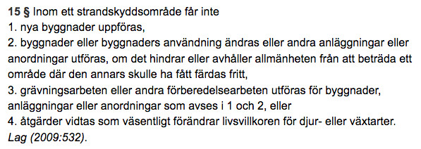

Vad är det för lag som hindrar grusning av en gammal väg i strandskyddsområde? När jag läser miljöbalken hittar jag 7 kap 14 § där ett antal förbud listas. Inget av dessa förbud kan sägas beröra det som diskuteras i tråden:
Eller ska man hävda att grusningen är ett brott mot punkt 3 ovan (förberedelsearbete för byggnader som avhåller allmänheten från att beträda ett område)? Låter långsökt.
Här en dom från MÖD gällande en fastighetsägare som utan dispens nyanlagt grusvägar i strandskyddsområde. Fastighetsägaren får föreläggande att återställa detta och övriga anläggningar. Överklagar till MÖD som vid syne finner att makadamvägarna återfått ett naturligt utseende och kan lämnas som de är:
http://www.notisum.se/rnp/domar/mo/MO011017.htm
Domen innehåller citat från förarbetena till miljöbalken och tydligen ses anläggning av väg något som kan tänkas anses väsentligt förändra livsvillkoren för djur- eller växtarter (se 15 § i mitt inlägg ovan). Jag upphör aldrig att förundras över vändningarna i denna miljöbalk.
En orimlig handläggare kan nog tänkas försöka driva att tillförsel av ett makadamlager på en väg som aldrig haft ett sådant tidigare enligt lagen väsentligt förändrar livsvillkoren för djur- eller växtarter. Lyckligtvis så antyder domen i MÖD att makadamet får ligga kvar om det vara återfår ett naturligt utseende med tiden och det får det snart i en skog. Mossa och gräs tar över innan överklagandeprocessen nått fram.

I domen som det hänvisas till var det tre vägar, två befintliga och en nyanlagd. De befintliga behövde inte återställas då de ett tag efter grusningen ansågs återgått till ett naturligt tillstånd, medan den nya vägen dömdes behöva återställas.
En försiktig tolkning skulle alltså vara att om kommunen anser att det inte finns någon väg idag så skulle en grusning innebära ett brott mot nyanläggningsregeln medan en grusning av en befintlig väg kan vara ok beroende på omständigheterna. Som vanligt väger äganderätten lätt i sammanhanget.
