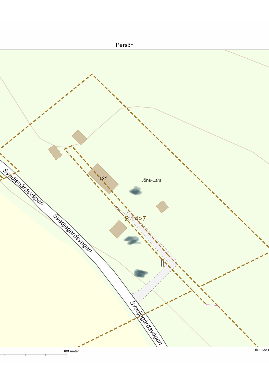

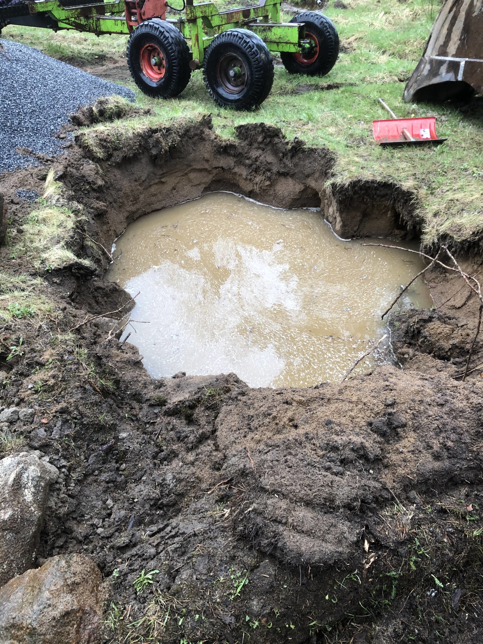

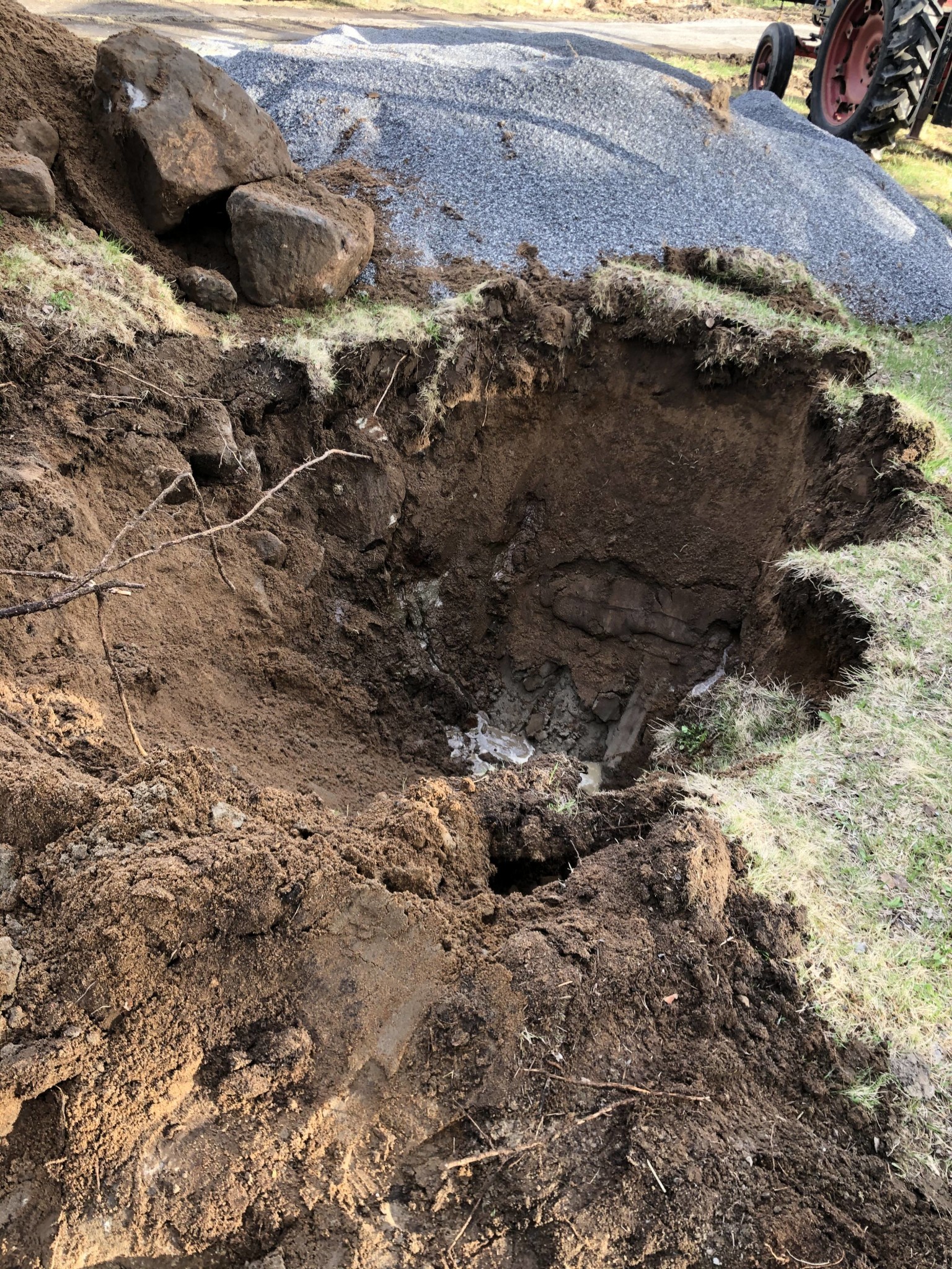

Hej, ska anlägga avlopp till huset och har egen grävmaskin, har gjort provhål för jordproverna på dom svart markerade olaterna, är ganska stor höjdskillnad på marken då tomten är på en kulle, i två av hålet står det vatten typ 50 cm under marknivå men är torrt i hålet baki huset. Är sandmark och har en jordkällare som är torr. Kan det vara vara grundvatten eller är det nån fåra från berget ovan som rinner där. Förstår mig ej på detta nån som kan förklara?
  • Provgrävhål i sandig mark med synlig vattenansamling cirka 50 cm under marknivå.
  • Grävmaskin nära ett öppet provhål fyllt med vatten på kuperad mark, markerar potentiellt grundvatten på en kulle.
  • Karta som visar provhålsplatser med höjdskillnader och vattenansamlingar vid en fastighet.
Inget bra med vatten i gropen det ska vara minst en meter mellan botten på infiltrationen och grundvatten. Kan ordnas med en förhöjd infiltration. Annars en infiltration på annat ställe som är torrt och pumpa från brunn till infiltration. Detta sätt är inte ovanligt, vad säger kommunen om det, dom ska godkänna installationen.
I ett av hålen är det snustorrt av nån anledning även om den ligger i mitten av höjdkurvan. Så får ju bli där. Det hålet är 2m djup och inge vatten för infiltrationen blir ju inte mer än 1m djup
Det är alltid en liten brunn efter slambrunnen som ska fördela ut till spridarören, ligger då brunnen lägre än infiltrationen så pumpar man upp det till infiltrationen på högre höjd, hur långt kan det bli mellan brunn och infiltration.
