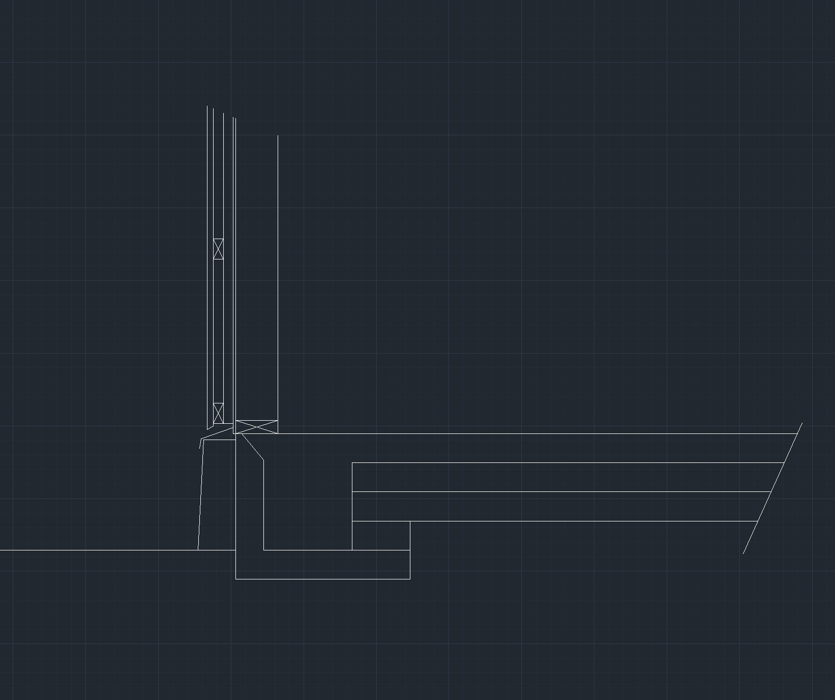

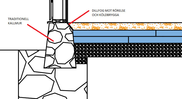

Har för avsikt att bygga nytt garage/uthus där jag bor, Mälardalen, lantligt. Ej detaljplanerat. Kommunen ställer dock krav som syftar till kulturbevaring.
Så till sak, både jag och kommunen önskar sockel/mur av huggen fältsten. En klassisk torpargrund hade passat perfekt. Problemet är att jag önskar att ha en varmhållen betongplatta. (nytt möter traditionellt) helt enkelt.
Såhär långt har jag kommit i min tankegång för att minimera köldbryggor. Hade dock gärna fått ut väggen i liv med skalmuren.
Någon som har input eller någon annan typ av principlösning?

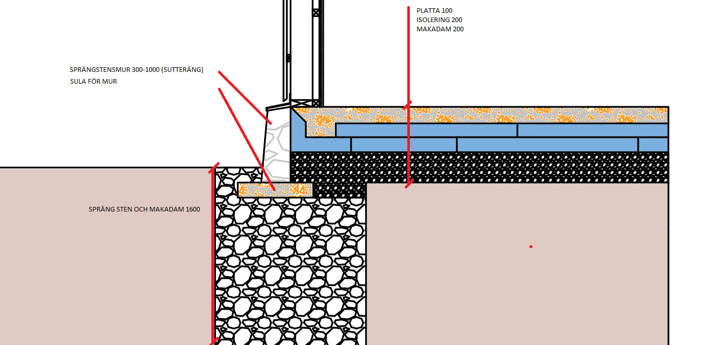

EDIT:
Alternativ 2: Leva med köldbrygga. Är det någon som gjutet platta i någon gammal lada eller liknande som varmhåller? Funkar det tillfredställande?

Varför inte bygga på väggen med fler läkt och med en smalare "fusk" mur, då slipper du en så stor kant som du ritat i alt.1.
Kör du dubbel 34 läkt kommer du ut 64mm, en smalare mur så bör du få en betydligt mindre kant.
Du får kanske såga en del stenar för att få till muren bara. men en bra pålkap brukar det gå fint.
Kör högre kantelement under väggen så du slipper ha muren som en konstruktionsdel av garaget.
500 eller 600 finns ju att få tag i ganska billigt. du får bara gjuta kantbalken i omgångar då du måsta hålla inne fyll i mitten.
