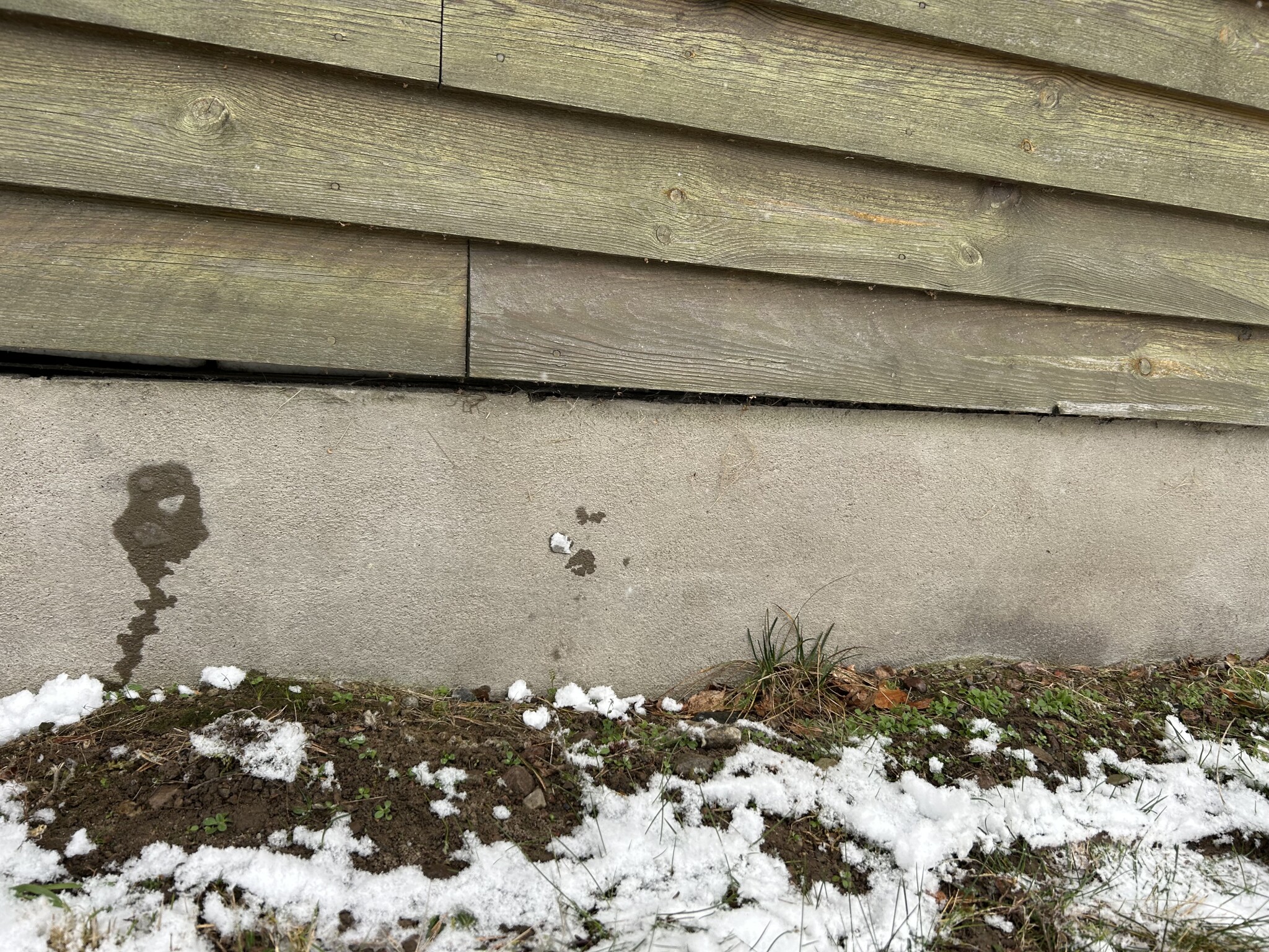

Är på gång att köpa fritidshus och var nyligen med på besiktningen. I stort såg det bra ut, men en punkt stack ut. Grunden har satt sig men osäkert varför. Ska ta kontakt med byggfirma för att få ett utlåtande om åtgärd innan kontraktsskrivning. Tar gärna åsikter inför det mötet. Vad tror ni i form av åtgärdsplan? Bifogar bild. Tack på förhand 😁

Iofs. så ser det ju inte så bra ut. Men det är väldigt vanligt med liknande sättningar på äldre fritidshus. Man har inte tagit grundläggningen tillräckligt seriöst. Vi köpte fritidshus 2020, med liknande grund. det finns ett par sprickor, men inte fullt så illa som här.
Det ser ju lite ut som att sprickan har lagats någon gång, det tyder ju på att den kanske fortfarande rör sig, vilket är sämre.

Tack för bra svar. Tog dit en kille som säger sig kunna åtgärda det men att de behöver ta bort biten till höger och bygga upp nytt och gjuta en gjuta ner sig i marken n bit. I smaband med det så sätter de även in en lucka så man kommer in i grunden vilket saknas idag. Han uppskattade jobbet till 70K.H hempularen skrev:Iofs. så ser det ju inte så bra ut. Men det är väldigt vanligt med liknande sättningar på äldre fritidshus. Man har inte tagit grundläggningen tillräckligt seriöst. Vi köpte fritidshus 2020, med liknande grund. det finns ett par sprickor, men inte fullt så illa som här.

Det där ser inte ut att vara något att oroa sig för. Det som satt sig ser inte ut att vara någon bärande del. Det ser mest ut som någon form av Albabalk, för att få en tät grund. Men att huset annars står på plintar. Själva huset tycks ju iallafall inte ha satt sig. Det bör inte vara svårare än att man gräver ur lite under grunden. Tillräckligt för att få ner en liten domkraft. Sem hissa, och fylla igen.
Finns det något som visar vilken grund det är? Står den på plintar eller är det "alba"-balkar? Kan du stoppa in handen och känna hur tjock den betongstenen är?
Jag är också tveksam till den summan på 70 papp för att lyfta bort en betongsten, grusa lite (man behöver inte göra bättre än övrig grund) och lyfta/skjuta tillbaka?

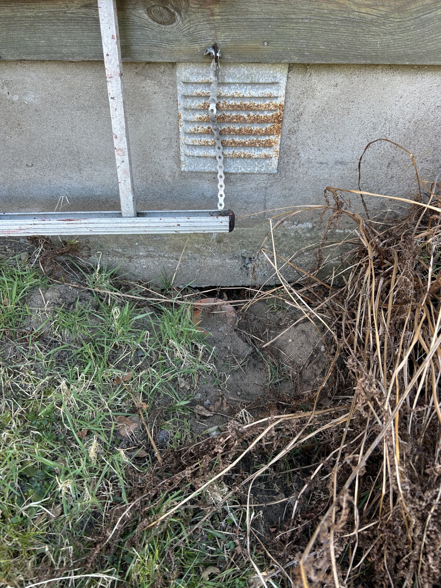

Tack. Infogar bild från annan del av grunden där foten är exponerad. Ovanpå det är det två lager leca (eller liknande) som är putsad.

Man kan ju alltid fundera på orsaken. Det som är misstänkt är:
Finns det ö h t nån dränering under grunden.
Om inte, så är ju detta orsaken till att det fryser och bli frosthävning.

En lucka är väl enklaste att fixa i anslutning till "skadan".
Nåt som man ändå bör kolla, är hur det ser ut i krypgrunden.
Går det ö h t att ta sig runt där inne.
Känns viktigt att kunna inspektera golvbjälkar mm.
Det skulle nog jag vilja göra före köp.

Tack - bra tips. Det är där jag befinner mig nu. Har inte kartlagt fullt ut ännu men lutar åt att de har grävt ut när de satte dit en septiktank och sedan slarvade med återfyllning så grunden började vika sig utåt med tiden. Den verkar ha blivit underminerad helt enkelt.H Hybro skrev:Jag är sån att jag aldrig betalar nåt överpris.

Jag håller med men tog chansen och köpte efter inspektion ventiler. Inget man ska göra så klart men annars hade nog processen pågått hela året. Jag tog risken och vi kom överens om ett prisavdrag som jag bedömde efter diskussion med experter om scenariot där inne var medeldåligt 😀H Hybro skrev:En lucka är väl enklaste att fixa i anslutning till "skadan".
