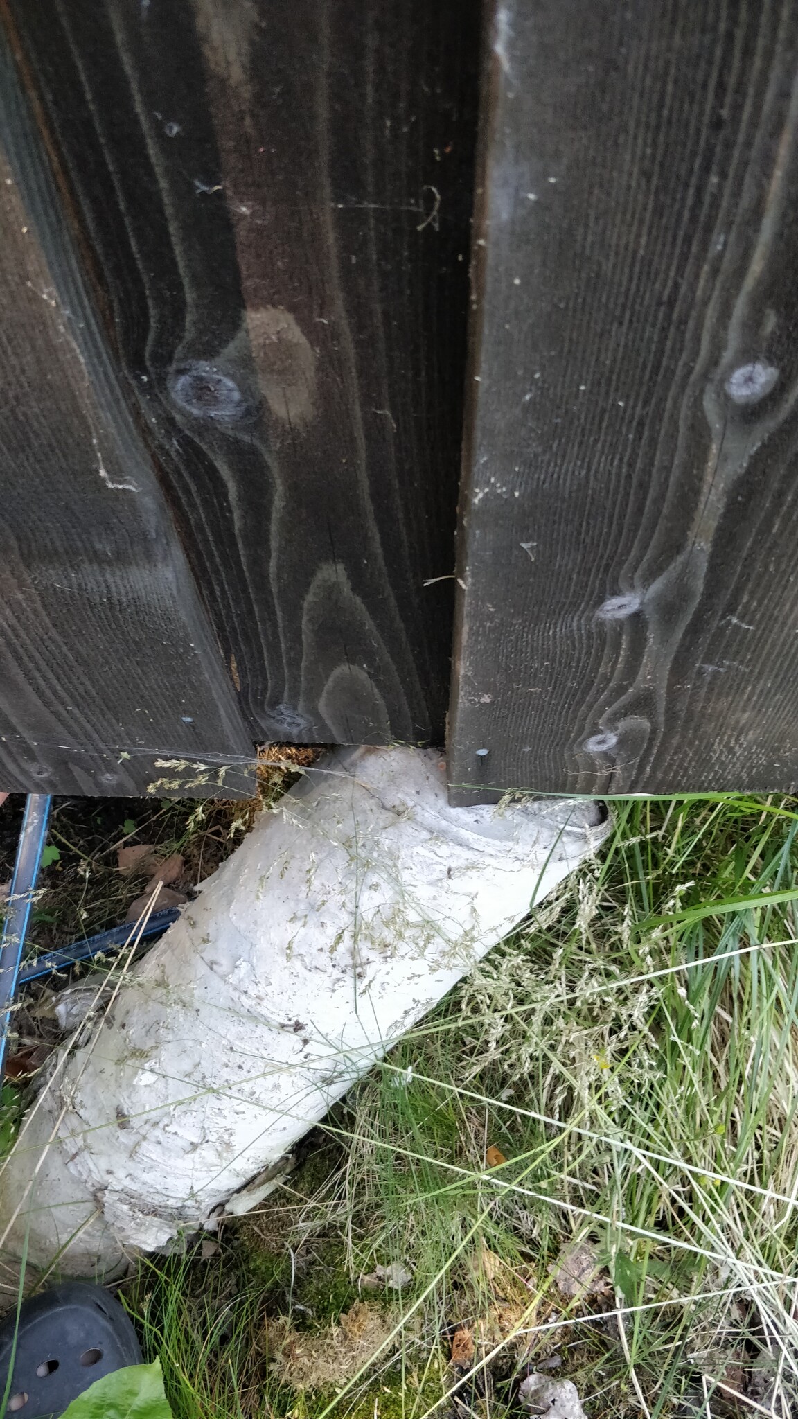

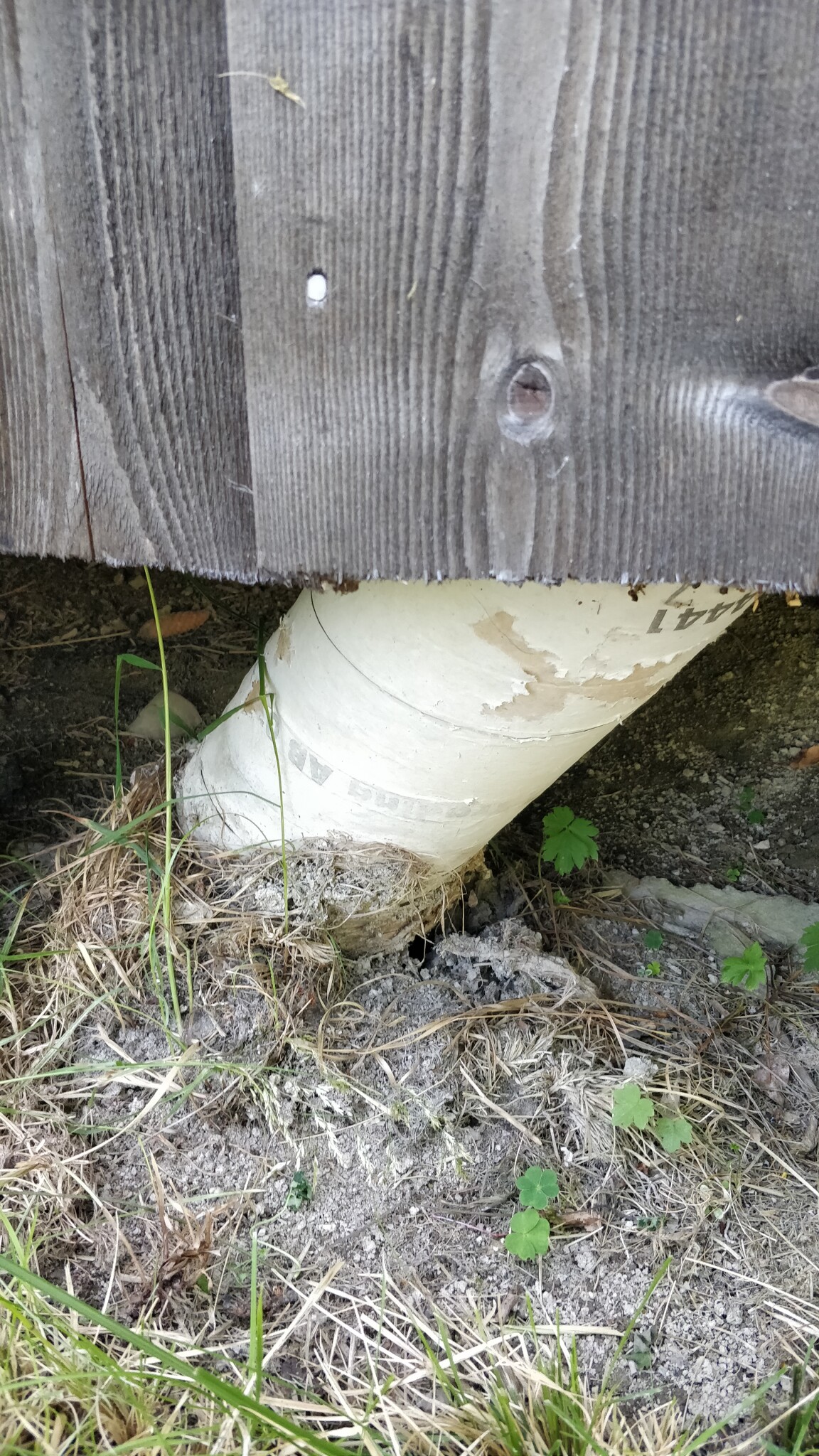

Jag har ett ca 14 kvm välbyggt uthus plus 8 kvm altan.
Tidigare ägare har gjutit tolv 15 cm diameter betongstolpar och placerat bjälkarna på dessa med stolpskor.
Bra lösning om nu inte marken hade bestått av lera.
Stolparna har vikt sig och huset har satt sig och vridit sig men är fortfarande intakt. Det är el i huset och sommarvärmen.
Jag behöver lite råd och idéer då detta är ett uthus till sommarstuga, inte något boningshus.
Förslag som riv och gör om och rätt är heller inte intressanta. Jag vet att man borde gjutit grund på rätt sätt osv.
Jag tänker att jag får lyfta huset, gräva gropar och fylla med makadam eller liknande och placera plintar som man får justera med jämna mellanrum eftersom marken är instabil. Ovanpå plintarna stålbalkar, räls eller limbalkar.

Är det orörd lera och inte i norrland(?) så är det inte ett dåligt underlag konstigt nog. Annars låter din plan vettig, gräv bara ner till orörd lera och sedan något dränerande. Jag gjorde en plintgrund till en stuga med det underlaget, då la vi 40x40 betongplattor (ovanpå lite grus) längst ned som vi sedan ställde lecablock på för att komma upp i höjd. Betongplattan sprider ju ut avtrycket lite.

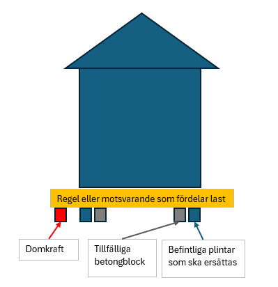

Om du kan komma åt att skjuta en kraftig balk eller regel hela vägen från ena sidan till andra så kan du palla upp med betongblock så den ligger dikt an undersidan av boden. Därefter kan du pressa upp med domkraft så att du avlastar gamla plintarna. Tryck inte mer än du behöver och var observant på rörelser i konstruktionen. Stick in skivor/skims mellan betongblocken och regeln så att du behåller den nya. När du gått varvet runt och gjort motsvarande lyft vid var och en av plintarna så kan du jobba säkrare med att lossa dessa, gräva bort och sätta dit rejälare plintar som går djupare och kanske även bredare. Har du lyft boden så den står i våg och regelvirke och betongblock inte står i vägen så kan dessa egentligen lämnas även när du fått dit nya plintarna. Se dock inte blocken som en ersättare till dina nya permanenta plintar.

Problemet är just marken. Det är lera, säkert några meter. Den tidigare ägaren hade gjutit plintar ner i marken. Byggnaden står på en sluttning och har successivt glidit ner sedan plintarna "lagt sig" sig i leran i sluttningen.
Det har alltså flyttat sig cirka fyrtio centimeter i sidled.
Det är en svår backig plats. De väldigt gamla husen på platsen står på naturstenar på berghällar och rör sig inte en millimeter.
Leran rör sig som en väldigt långsamt lavin medför berget.
Jag tänker att det måste vara en icke helt fast, justerbar lösning som måste hållas under uppsikt eftersom byggnaden känns felplacerad från början.
