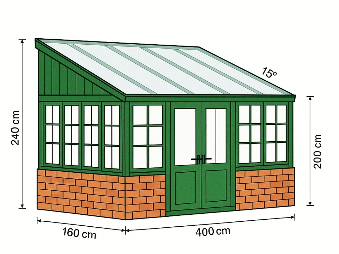

Vi ska bygga ett växthus på ca 12 kvm av gamla, spröjsade fönster och söker tips pga har aldrig byggt något så stort tidigare. Vad är viktigt att tänka på? Finns det någon som byggt liknande växthus och gjort missar som vi kan lära oss av?
BESKRIVNING AV VÄXTHUSET:
TAK: Pulpettak av genomskinlig PVC-plast med en träram runt, 8 st longitudinella takläkt. Vinkel eventuellt 10°/15°/20° (vi är öppna för förslag på annan vinkel!).
FRAMSIDA: 400 cm bred. Höjd på väggen från mark till tak: 240 cm. Ett par av franska dörrar centrerade på framsidan. De franska dörrarna är gjorda av gamla köksluckor och gamla fönster utan spröjs (se bild). Mått per dörr: 60 × 200 cm. 3 st spröjsade fönster (se bild) på vardera sida om dörrarna. Mått på dessa fönster: 133 × 50 cm.
BAKSIDA: 400 cm bred (= 8 spröjsade fönster). Höjd från mark till tak beror på vilken vinkel vi slutligen väljer.
KORTSIDOR
- Ca 300 cm bred (= 6 st spröjsade fönster).
ÖVRIG INFO
- En panel mellan fönstren och sadeltaket som följer hela väggen. Ca 30 cm högt. Bifogar bild.
- Grund av lager av lecablock, ca 60 cm hög. De kommer täckas av puts alternativt mark-/natursten.
- Golvet består av natursten i rött/grått (se bild)
- Alla trädetaljer kommer målas gröna, i nyansen "Tallbarr"
FRÅGOR TILL ER:
1. Behöver gjuta en sockel att sätta lecablocken på? Eller kan vi strunta i det momentet och istället ställa lecablocken/växthuset direkt på "golvet" av marksten?
2. Behöver vi använda systemet markduk --> grus --> markduk --> sand/stenmjöl---> Marksten, eller kan vi skippa lagret med sand
3. Vilken vinkel är lämplig att använda när vi bygger taket?
Bifogar bild, som jag fått AI att ta fram. Måtten stämmer inte, men i övrigt är det likt det vi ska bygga.
Tar tacksamt emot alla tips, som sagt!

Glöm inte ventilation, rejäl ventilation. Automatisk ventilation.
Helst vill man ha så brant taklutning som möjligt för att slippa bygga i grova dimensioner pga snölast. Ingen vettig människa vill behöva ut och skotta snö fr växthustak så fort det snöat lite. 45 grader är ett bra riiktmått, som dock är svårt att harmoniera med pulpettak.
Vi har 2 st automatiskt öppnade takluckor om ca 0,5 m2 per lucka i vårt växthus om 11-12 m2. Växt huset är byggt luftigt, dvs det är inte lufttätt som alla köpe-växthus. Dessutom byggt med blåtonad korrugerad plast, dvs med permanent solinstrålningsbegränsning. Det har fungerat acceptabelt. Kanske framförallt pga 3 m takhöjd i mitten på brant (45 grader) sadeltak. Det gör att den värsta värmen samlas uppe vid nock och lite mindre varmt där växterna är på 0-2 m höjd.
Trots det är det behövligt att öppna dörren varma soliga dagar. Vilket dock endast kan ske om/när man är hemma.
Så, med ett tätt växthus i glas är min estimering att 1,5-3 m2 takluckor och lika mkt öppningsarea i insugsventiler behövs (minst).
Har inga länkar till några produkter då jag själv byggde vårt växthus för snudd 15 år sedan.
Det enda att tänka på är att köpa professionella prylar som verkligen tål svenskt klimat i ur och skur i "evinnerliga" tider. Målbilden är att inget underhåll eller fastighetsskötsel av växthuset ska behövas inom 25 år. (Undantaget fönsterputs ngn ggn nu och då...)
