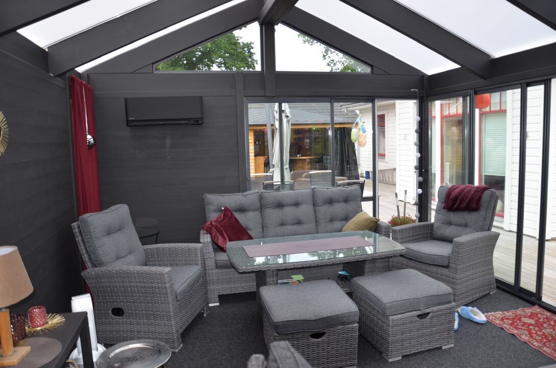

Hej igen. Ja cellplasten vilar på läkten och går ej ner till grusbädden. Räcker dock gott och väl för vårt uterum som används året runt med underhållsvärme om 10 grader och högre på helgerna under årets kalla månader.
  • Uterum med glasväggar och tak, utrustat med gråa rottingmöbler, glasbord och värmepump, anpassat för användning året runt.
Hade ni vår/höst plus, eller bara vår/höst?
Vår-Höst med WG 50 glas. Dock 32 mm kanalplast istället för 25 mm som var standard. Även isolerade väggar
