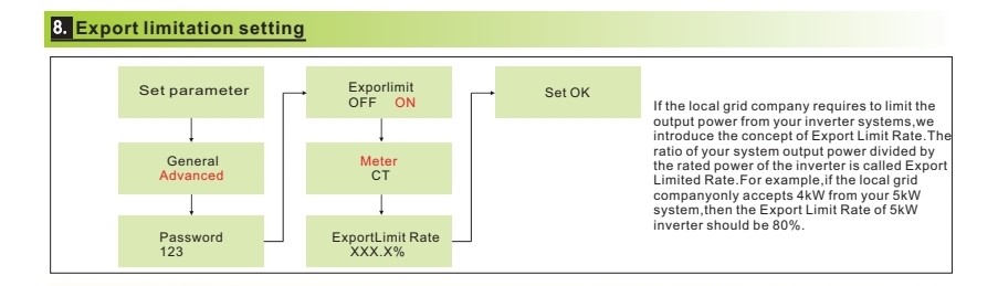

Har spanat fram en anläggning till bra pengar som hamnar på ca 15,5kwp men försäljaren säljer endast växelriktare Growatt som är antingen 10kw eller 15kw. Då jag har 20A huvudsäkringar så får/kan jag ju max ha en växelriktare på 13,8kw för att inte riskera att lösa ut säkringar, så undrar ifall någon vet om Growatts växelriktare har funktionen att manuellt ställa in max AC uteffekt ?
Hittade instruktionsboken till denna växelriktare men vad jag kan se så finns inte funktionen men då man är oerfaren om dessa saker nu så vänder jag mig till er mer kunniga. =)

Det går att strypa Growatt. Går även att strypa dem dynamiskt med en Smart Meeter.

Som alltid är jag tacksam för svar och förlåt att jag ältar detta "men" det står vad jag tolkar det som att ifall jag ska kunna använda funktionen så måste jag även ha en smartmeter ?
"This series inverter has integrated export limitation functionality. To use this function, you can connect the Growatt smart meter. For the detailed information, please contact with Growatt"
Och även så står det som nedan.
"The position of export limitation CT or Meter must between the Inverter & Load and gird"
Vad står CT för ?
På ett sätt så skriver de "This series inverter has integrated export limitation functionality." Och då tänker man aha, fan va bra ! men direkt efter så står det "To use this function, you can connect the Growatt smart meter."
Har du Robert-San en Growatt växelriktare med funktionen igång utan en smartmeter för jag vill vara 100% säker innan jag lägger 20.000kr på en riktare och sen blir det kanske fel. =)

Jag är rätt säker på att det går att ställa en fixed exportstrypning utan smart meeter men att du måste ha ett installatörskonto.
Du kan inte starta upp en Growatt om du inte har installatörskonto och det kan du inte få som privatperson.
(Han som har hand om Growatt support för Sverige jobbar på avdelningen jag är ansvarig för.)
CT= Current Transformer, strömtransformatorer.

Stämde av med kollegan som har hand om Growatt supporten för Sverige och det går att ställa exportstrypning i % på dem utan smart meeter.
Han bekräftade också att du måste ha ett installatörskonto hos Growatt för att kunna skapa ett Enduser konto. Utan Enduser konto så kan du starta dem via displayen, men man kan inte få upp den mot portal och molntjänsterna. För att få ett installatörskonto måste man vara registrerad hos Growatt som installatör.
