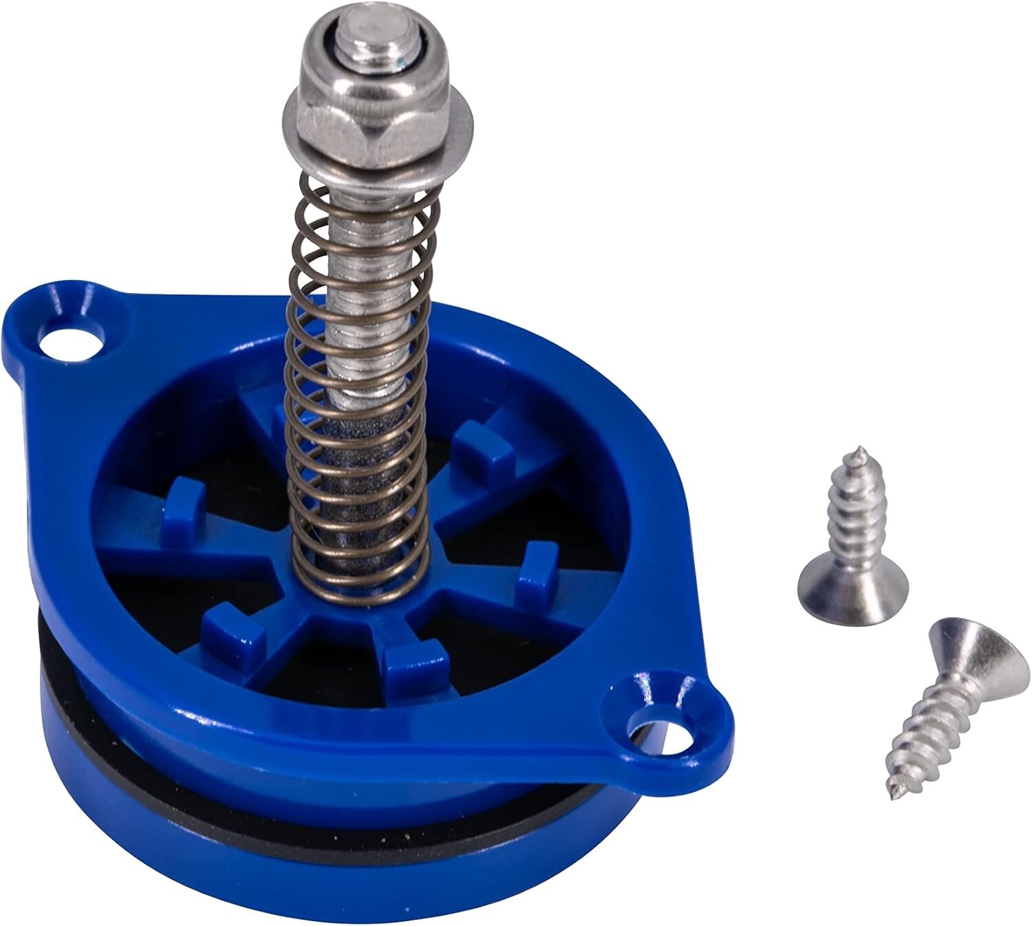

Haft en cyklon på en blå 60L tunna. Tunnan sögs ihop av Kärcher WD6P direkt. Tror man måste upp på 125L för att få starkare tunna.
Lösningen är inte att köpa större och större tunna tills den pallar trycket, utan man sätter in en ventil i den tunna man vill använda. Om inte Lidl har någon just den här veckan finns de på amazon och en massa andra ställen.
