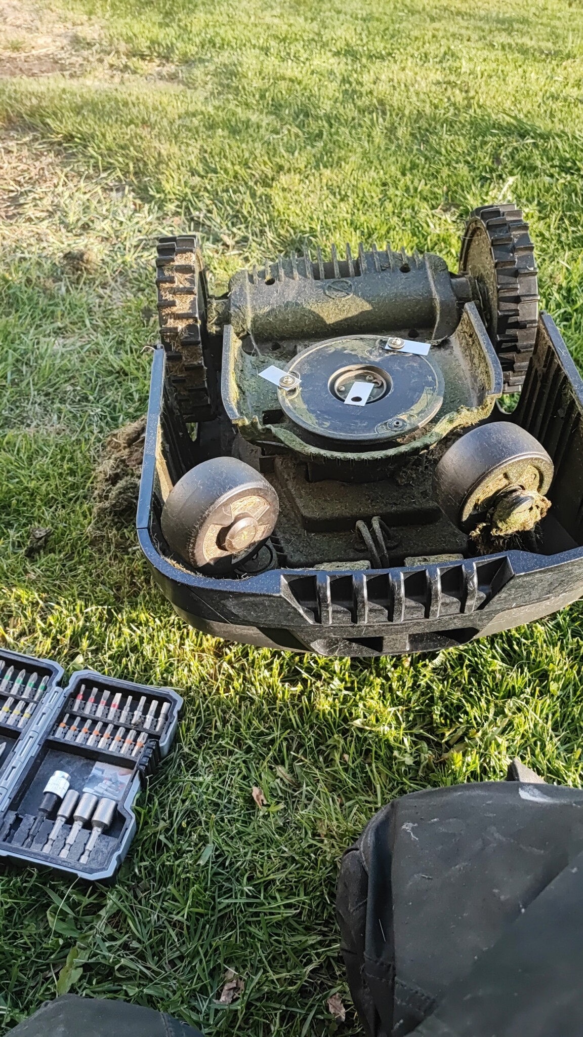

nino nino skrev:
Ja det låter ju nästan så, är väl bara 20-30skruv för att byta 🙂
Får testa det, nu har man ju bytt det ett par gånger så man är ju nästan proffs ;)
nino
Knivbyte
Gräsklipparens undersida med smutsiga knivblad, verktygslåda bredvid för knivbyte på gräsmattan i solljus.
Verkar som om jag glömde göra rent den i höstas 😄 igen...

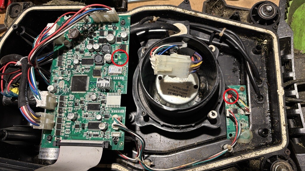

Bytte minnesbatteri och displayen hoppar igång och lyser men det förblir så, har provat trycka in pinkoden men inget händer. Märkte också att när jag placerar roboten i laddstationen så hoppar displayen igång trotts att den är avstängd så det verkar vara nåt typ av jordfel...för så ska det väl inte vara?
Lampan på laddstationen lyser fast grönt ljus men rör man lite på roboten så kan det blinka till rött ibland.
Känns som att man provat det mesta nu, det verkar nästan som att mjukvaran inte vill vara med längre.
Såg två lampor lysa i roboten, antar att det ska vara så eller är det någon som ser nåt skulle ser felaktigt ut?
Bifogar också ett klipp när trycker på strömknappen och displayen hoppar igång men kommer inte längre än så, ger ingen respons vid tryck.
  • Elektronikkretskort med två upplysta lampor markerade i en robot, visar interna komponenter och anslutningar.
Hade du mätt spänningen på batteriet löst?
Känns ju som att den är strömlös
Ja men även om den visar fullt kanske det inte är nog med ström i det?
Borde nog ta ut det och åka till någon som har en batteritestare för att se så det "mår bra"
Har laddat nåt bilbatteri och när laddaren visar fullt och man stoppar i det i bilen och vrider på nyckeln så klickar det till och sen är man strömlös igen

Köpte 2 beg Grouw som tappar minnet, min förhoppning är att det bara är minnesbatteriet annars får det bli reservdelar till den jag redan har
Det verkar vara akilleshälen på dessa. Byt minnesbateriet, är bara några tior, så funkar den i sommar igen.
