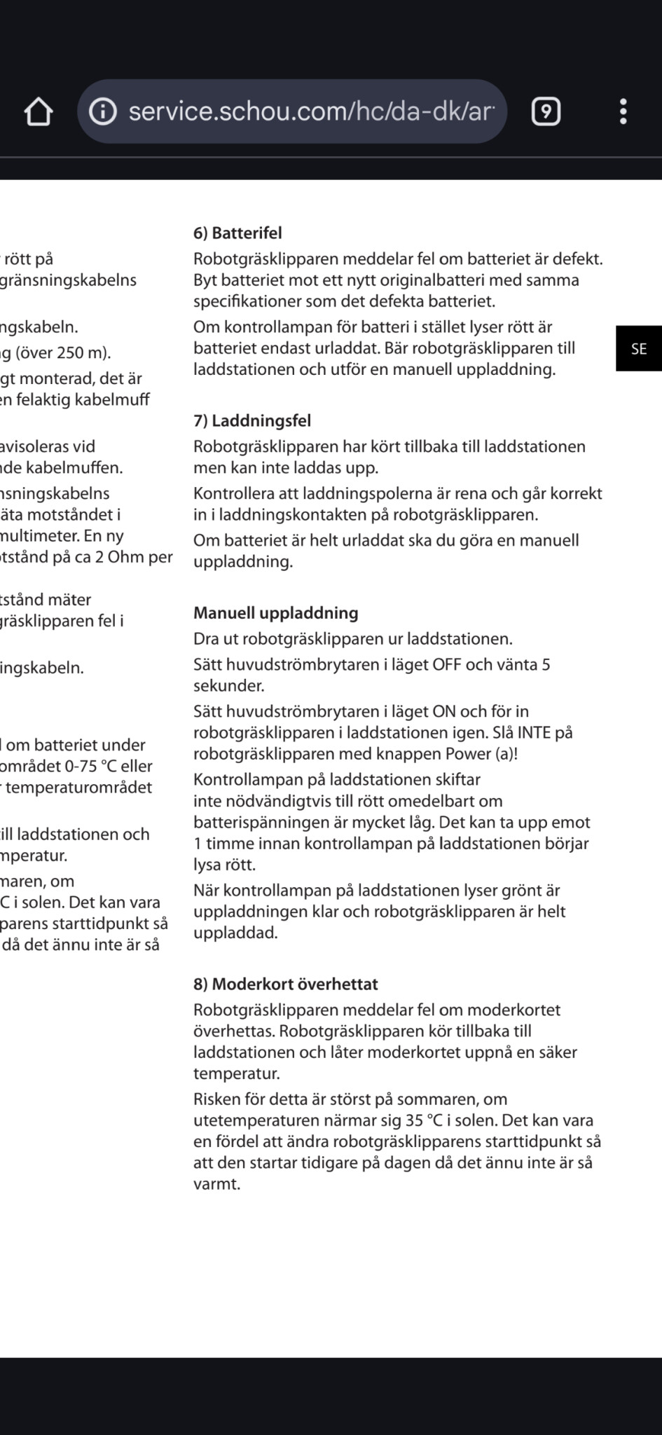

Hej, finns det någon som kan hjälpa mig? Jag har detta problemet på min grouw (se video), jag har bytt minnes batteri, laddat batteriet manuellt. Det gör ingen skillnad om jag har strömbrytaren på eller av, stationen lyser grönt. Den har använts knappt 3 veckor...
All hjälp uppskattas!
Hej, kan de äldre modellerna, men den verkar blinka för lås - har kopplat den till appen och vad säger manualen? Mvh

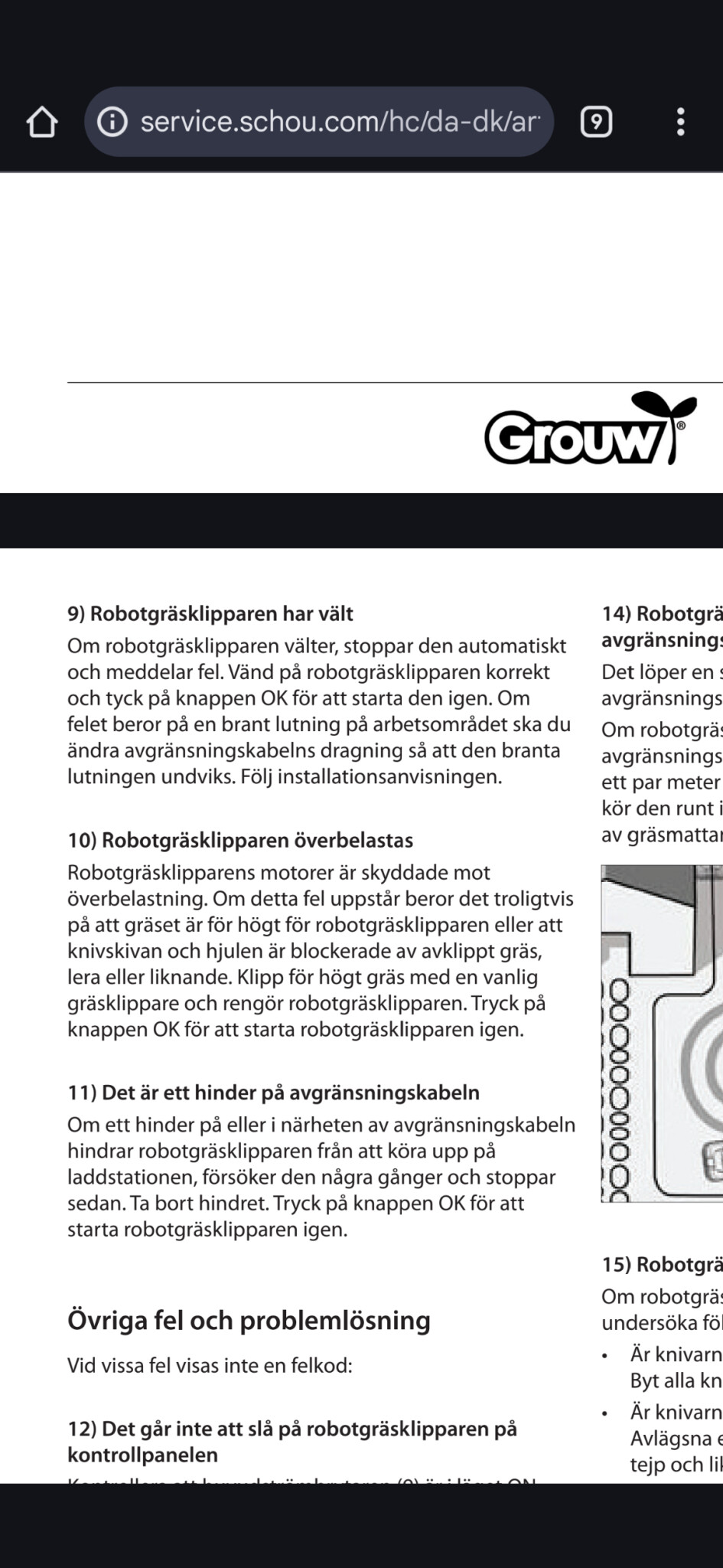

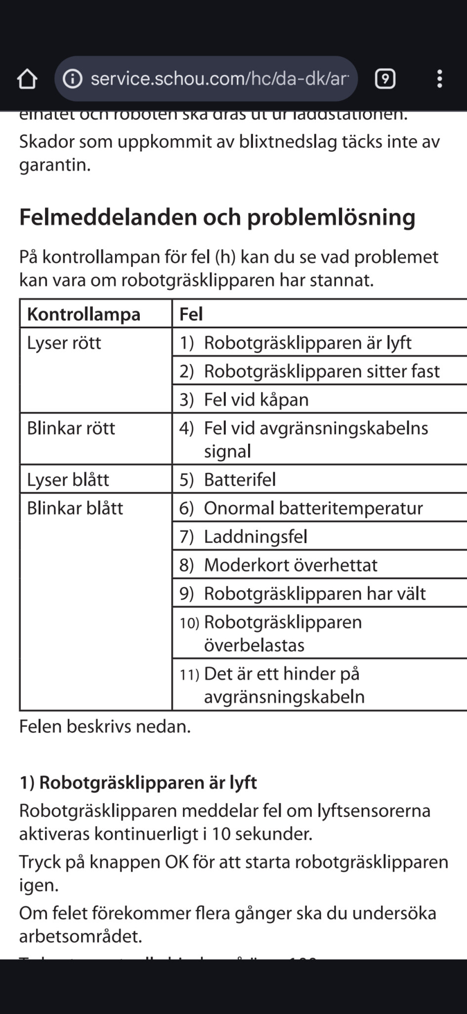

Här är några bilder ifrån manualen. Jag kan inte överhuvudtaget få en lampa att lysa eller ett pip ifrån den om den inte sitter i laddstationen. Det är som om den inte hittar batteriet?

1. Känner inte igen knappsatsen - vilken modell och årgång är det?
2. Koppla upp den i appen Robot Mower, får du kontakt?
3. Provat manuell laddning mot laddstationen enl manualen?
4. Vad mäter batteriet för spänning om du tar ut det?

1. 2022 att nr 17936, tror att den benämns som 900 APP
2. Lyckas inte koppla upp
3. Laddat manuellt, även kopplat med trådar från laddstationen direkt till batteriet så det laddat fullt.
4. Ca 21V
