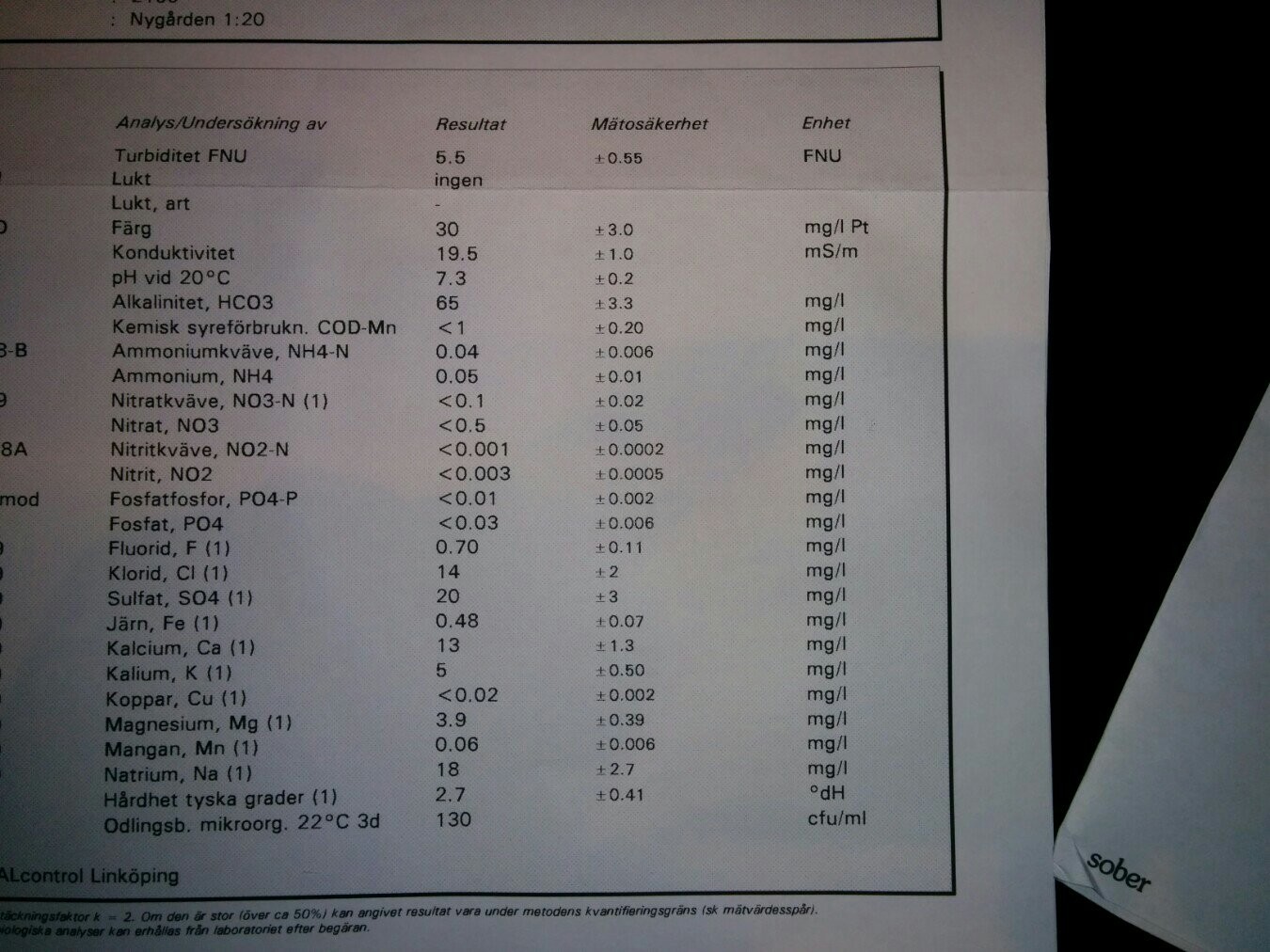

Hoppas på din input här Mogge... Vattenanalys har nu kommit (bifogar). Min högst ovetenskapliga tolkning är att vattnet är relativt bra. Järn har vi, men inga större mängder som jag förstått. Det som dock förvånar mig massor är att vi har ett så bra PHvärde?! Jag hade förväntat mig aggressivt vatten eftersom sambons hår blir grönt... Nu har jag inte längre ngn förklaring till hennes gröna hår. uploadfromtaptalk1393349029188.jpg
Ja! Du har med största säkerhet ett för lågt pH, man mäter pH vid tjugo grader och man brukar generellt dra av 0,5 på analysens värde. Sen är alkaliniteten lite låg. Man vill att den överskrider 60 och det gör den knappt, så jag skulle säga att problemet är lågt pH.
Så 7,3 är alltså för lågt?
OK. Så, vad jag kommer behöva är ett järnfilter som dessutom kan fixa PH-värdet. Right?
Kommer även ett sådan filter fixa turbiditeten?
När det gäller järnet så får man missfärgningar redan runt 0,2 och en teknisk anmärkning vid 0,5, så där ligger du också lite högt.
Jag skulle satsa på syresättning och ett sandfilter med en pH-toppning. Då får du ett enkelt och tämligen underhållsfritt vattenfilter där du bara fyller på pH-massa en gång per år.

Kan man mäta pH på ett tillförlitligt sätt om alkaniteten ligger under 80? Den tumregeln gäller iaf för poolvatten.
Det går att räkna fram baserat på provtagningstemperatur och alkaliniteten, det finns dock väldigt många variabler att ta i beaktning så jag brukar rek. Att mäta pH på plats direkt ur kranen. Men mina erfarenheter har visat att drar man av 0,5 på en analys hamnar man rätt 9 fall av 10. Kan slå på 0,1 upp eller ner.
Intressant, en liten OT fråga bara. Hur påverkas Alkanitet och pH mätning av temperaturen på vattnet. När jag i början på poolsäsongen mäter dessa och vattnet kanske är 4-5grader så blir mätresultaten helt vansinniga, Typ alkanitet 20 men så fort temperaturen stiger så normaliseras detta.... Kanske även beror på mätmetod..
