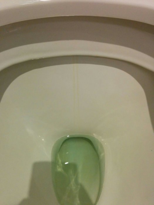

Aha... Då har jag ytterligare en aspekt i det hela... Ingen trevlig bild precis men bifogar ändå hur toan ser ut just nu. uploadfromtaptalk1392142807514.jpg
Det går ej bort om jag skrubbar med toaborsten...
Det där är väldigt kraftigt koppar fällning, ingen som är lös i magen?
Har du kollar konduktiviteten?
Upplever ni smak på vattnet? Antingen surt vatten eller saltvatten. Det där kommer bli stort sätt omöjligt att få bort.
Riktigt tråkigt!
Du kan köpa billiga pH-mätare på biltema, du kanske har ett lokalt vattenreningsföretag som kan göra en grov analys hos dig.
Riktigt tråkigt!
Syftar du på det gröna vattnet nu? Det är en sån där luktagottgrej .. Jag menade mer den bruna randen ovanför vattnet..

Ja, det bruna är järnoxid.
Du har nog inga jättevärden, järn i vatten missfärgar redan vid 0,2 mg/liter.
Sitter det inte för länge går det ofta att gnugga bort med den vita schotchbriten, använd inte den gröna då den repar emaljen vilket gör det lättare för järnet att fästa.
Puh! Du gjorde mig grymt orolig där först... Jag har redan ångest över detta med vattnet. Man läser mycket om mardrömsscenarion där man behöver tre olika filter och det drar iväg redigt i pengar.
Järnfilter har jag nånstans förberett mig på.. Jag tror också det är ganska låga halter för fyller jag en stor vas med vatten och låter den stå en natt ser man inte något alls i botten... Men tillslut fick stolen en rand...
