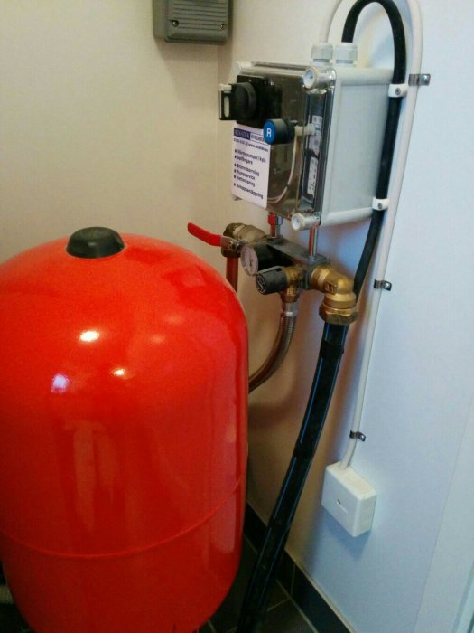

Tar upp frågan igen... Eftersom jag med all säkerhet måste införskaffa ett filter för järn... Klarar man installera ett sånt själv eller är det bättre att ta in allt från brunnsborraren? (han jobbar även med filter) jag tror jag har en hydropress just nu... Nu ser jag även att jag har kopparrör... Bild på dagens installation bifogat.. Antar filter skall kopplas på den silvriga böjbara slangen kommer från hydropress och är kopplat tillbaka till t-kopplingen?
Om du klara av installationen av filter kan du bara svara på själv.
Du ska oavsett avvakta en analys på vattnet innan du börjar köpa filter.
Det finns olika sätt att rena järn på beroende på hur vattnet ser ut. Är det fler anm. På vattnet kan man ofta kombinera flera saker i samma filter.
Brunnsborraren kan absolut hjälpa till med filter, kolla dock att han kan vattenrening själv och inte bara skickar iväg ett vatten till tredje part. Det är lätt att det blir fel annars, då vattnet förändras när temp. Ökar och syre tillsätts.
