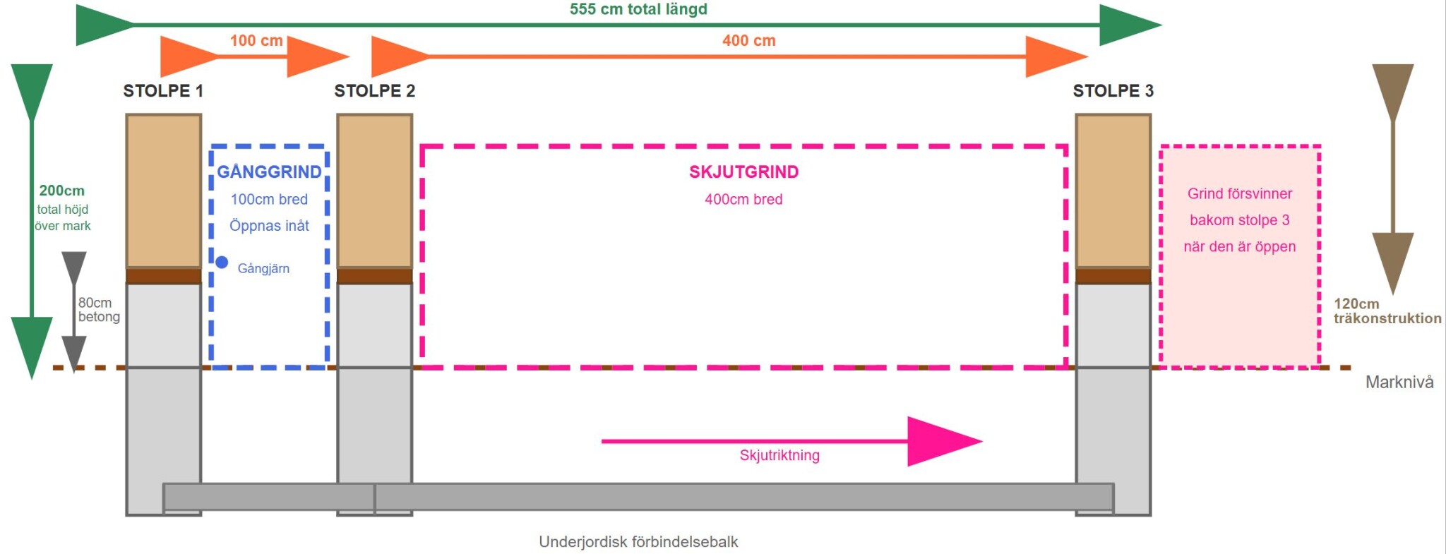

Om du inte vill att de ska sacka med tiden är det bäst att gjuta ett helt fundament (ett och samma) för båda stolparna. Så typ som ett U.
Alternativet är ju typ 1.5 m djup plint för att inte få en tjälskjutning, så står stolpen snett sen. Grindar blir väldigt stor hävstång på en 2m hög stolpe.
Efter att projektet fått vila till förmån för andra projekt är det nu läge att ordna min fula infart.
Jag tänker nu att vi ska minska bilinfartens bredd och ha en gånggrind också.
Jag flyttar också in alltihop för att hamna utanför elstammen och därmed kan jag gräva så djupt som behövs.
Vad tycker formuet om nedan skiss?
Det vore enklare för mig att göra fundamenten djupare och slippa förbindelsebalken. Är det ett likvärdigt alternativ att gå 150 cm djupt som @Utsliten och utdömd föreslår?
- Fundamenten/stolpen är kvadratiska och 55x55 cm
- Total längd är snarare 665 cm
Min idé är alltså att gjuta fundament från -100/150 cm till +80 cm, sätta en syll runt och därefter bygga resten i trä med regelstomme och klä med fasadbrädor ner till marken.
Kommer detta att fungera? Är det för mycket eller för lite betong över mark?
Tack på förhand!
