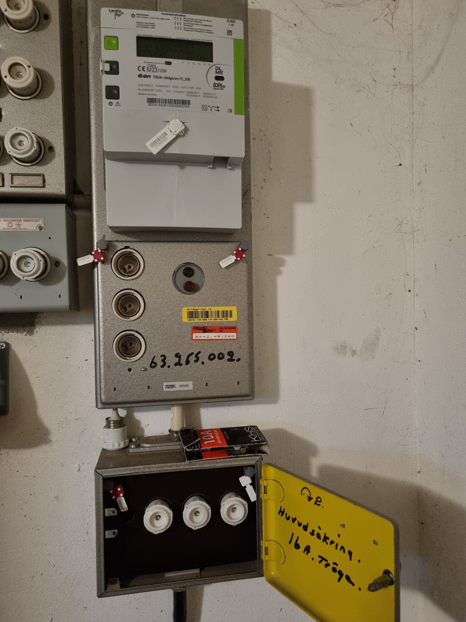

Hej! Har fått strömmen påslagen i vårat nyinköpta hus idag. Det saknades 3st propphuvuden som jag tänkte behövdes men strömmen verkar fungera ändå?
Elcentral med elmätare och säkringshållare. Tre säkringar i nedre delen, med tre tomma platser ovanför. Gul dörr med text "huvudsäkring".
De 3 säkringarna nederst är väl inkommande huvudsäkringar, men vad är de 3 tomma platserna strax ovanför till för?
Mvh Erik

De tomma platserna är till för huvudsäkring, om du har ström ändå är de förbi kopplade. Om du har spänningsprovare kan du se om det finns spänning i botten

Skruva dit tre tomma propphuvar och glöm så länge allt fungerar. Fint skick på mätartavlan; har en likadan av samma årgång men den är rostig och ful.

När det är verifierat att de är förbikopplade kan man lämpligen göra en märkning så nästa person som undrar vet hur det ligger till.
Hej igen! Har provmätt och dom är helt spänningslösa så dom är nog bort/förbikopplade. Får märka upp vid tillfälle. Tack för hjälpen!
