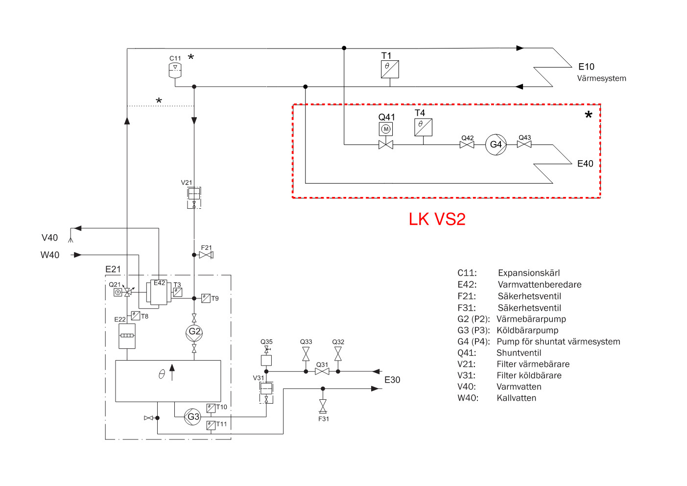

Har en Bergvärmepump: IVT Greenline HT Plus C7.
Den tar idag ett gäng radiatorer (enrörs).
Vi ska bygga ut och kommer då komplettera med golvvärme för en större del av huset.
Tänker att värmepumpen får reglera ny shunt via sekundära kurva.
LK har gjort en körning och kommit fram till att jag ska ha shunt VS2.
IVT visar i sin manual att shunten ska ha en trevägare medans LKs VS2 är en tvåvägare.
Fungerar det att koppla in VS2 enligt bild och behöver jag nån form av arbetstank/acctank?
  • Schema över värmesystem med IVT värmepump och LK VS2 shunt, visar kopplingsdetaljer för golvvärmeintegration och komponenter som expansionskärl och pumpar.
Det verkar fungera ok.

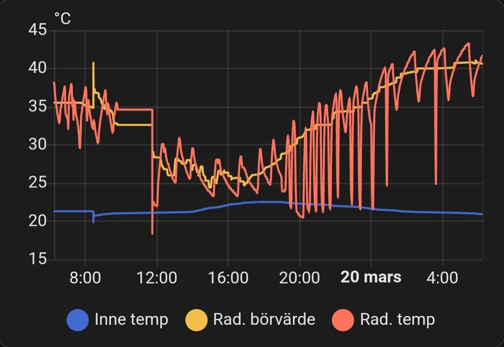

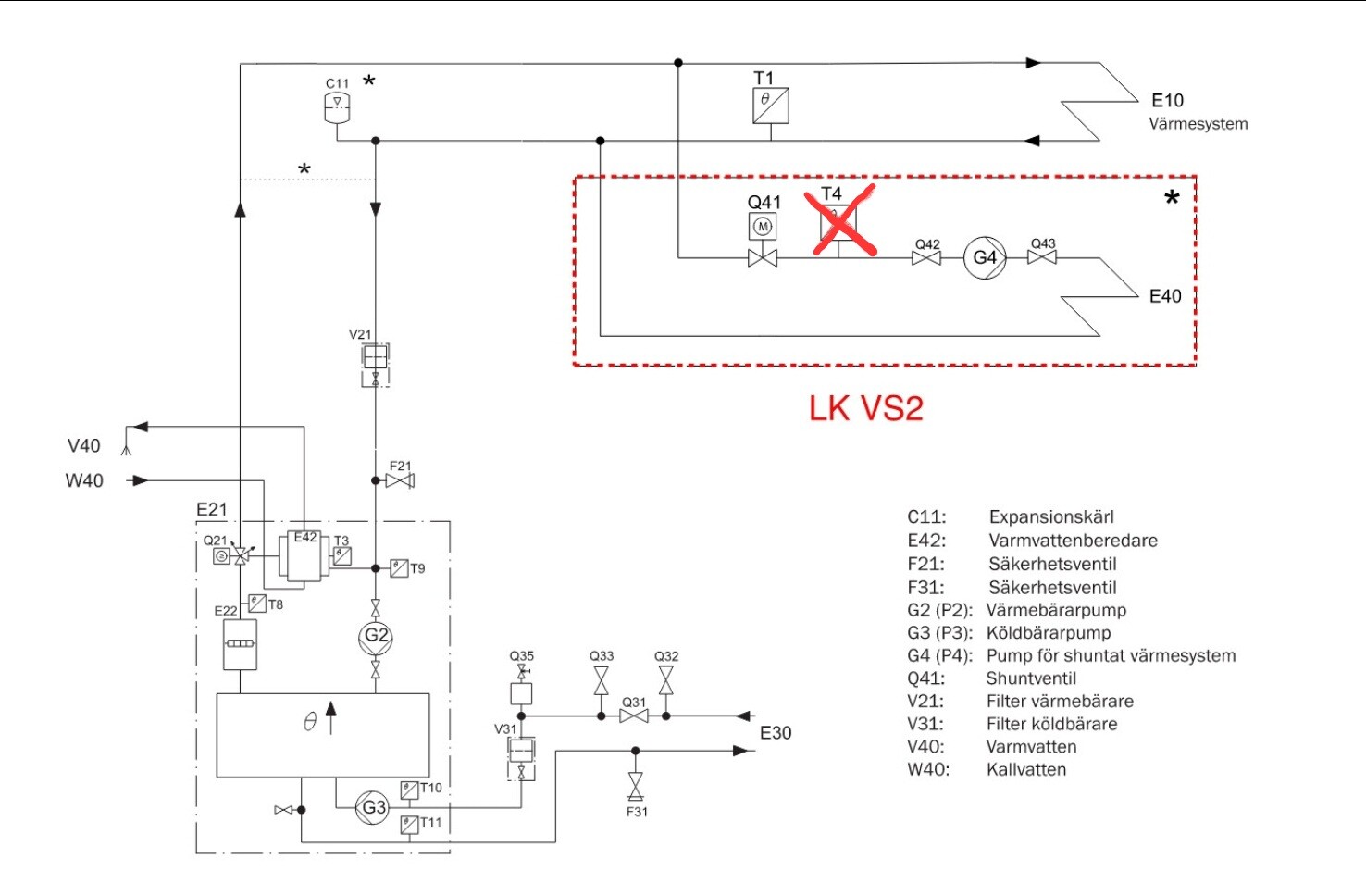

Märker dock att när värmepumpen tillverkar varmvatten så verkar golvvärmepunpen trycka sitt kallare vatten bakvägen mot T1 (Radiator retur)
Vet inte om det spelar någon roll.
Värmebärarpump P2 är i kontinuerlig drift men när värmepumpen tillverkar varmvatten kanske pumpen för golvvärmen inte kan cirkulera något vatten.
LK shunt VS2 är tryckstyrd och har ingen bypass.
  • Schematisk översikt av värmesystem med värmepump, golvvärmesystem och komponenter som expansionstank, säkerhetsventil, och pump för shuntat system.
