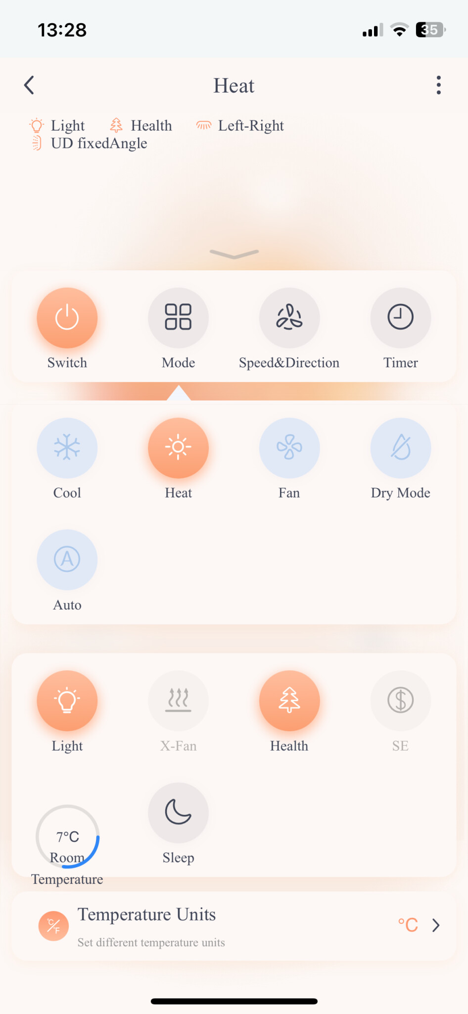

Hej alla!
Upplever att pumpen går mycket även fast det är varmt inne.
Rumsgivaren visar alltså 7 grader när det snarare är 22 i rummet den sitter.
Tyder detta på kallras vid genomföringen?
Mvh Daniel
Skärmdump av en luftkonditioneringsapp som visar driftlägen som värme, kyla och fläkt. Rumstemperaturen visar 7°C, trots 22°C i rummet.
Det låter som att nåt är fel på innegivaren. Vart sitter den? Den ska sitta på en innervägg, inte under fönstret...
Edit: Såg nu att det är en luftvärmepump... Ja, troligen är väggenomföringen otät.

Osäker på vart den sitter men antingen bakom innerdelen eller på sidan bakom ett galler.

tycker det drar lite kallt ur nåt litet galler.
Den installerades för lite drygt ett år sen. Kan man kräva att installatör kommer och åtgärdar eller får man fixa sånt själv?
Bara kontakta installatören så det blir tätat ordentligt om det är någon miss.

Ska ta å ringa dom imorgon så får dom kolla.
