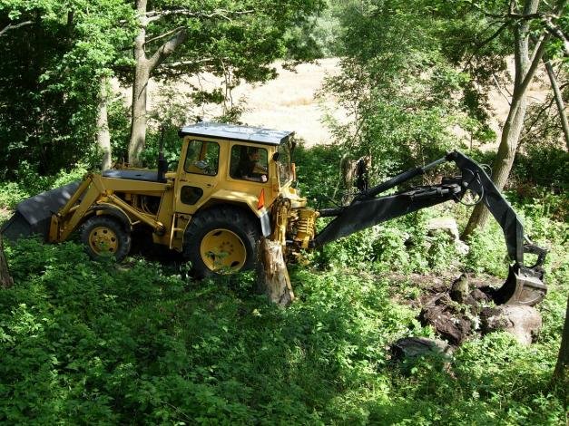

Jag köpte en gammal (1975) traktorgrävare till vårat husbygge. Den är oerhört praktisk och jag vill inte vara utan. Tyvärr hade jag överskattat dess förmåga något så jag har inte kunnat göra allt jag hade tänkt. Tex är marken ganska mjuk där vi bygger vilket gör att den kan ha svårt att ta sig fram när det är blött (2WD). Flytta stora massor sprängsten gör man bäst med en riktig grävmaskin.Snailman skrev:Hänger med på den här tråden på ett hörn.. börjar bli dags att skaffa något...

Lastning och lossning, bryta upp stubbar, grävning för avlopp, tunga lyft osv gör den alldeles utmärkt. Min traktorgrävare lyfter tre ton i frontlyften. I grävaggregatet har den lyft så stota stenar som jag kan få på....
Den som köpter en gammal maskin bör ha tillgång till svets och verktyg. Tips och hjälp om saker går sönder finns att få på nätet. Även gamla rephandböcker går att hitta.
Tillbehör i form av skopor mm är dyrt. Försök få med så mycket som möjligt direkt vid köpet.
Tvåspakssystem är att föredra även om man kan bli snabb med fyrspakssystem också. Dock inbillar jag mig att det tar längre tid.
