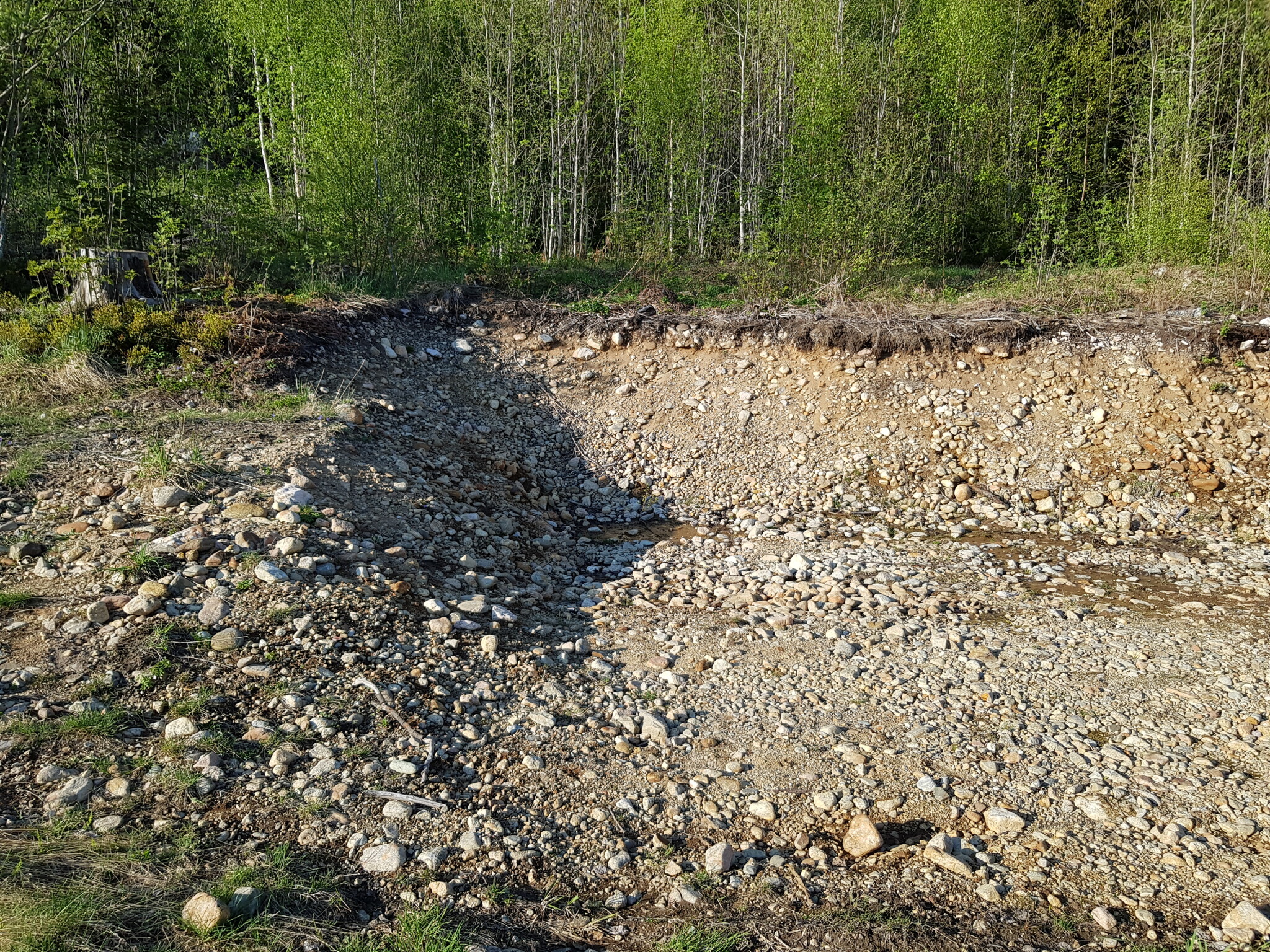

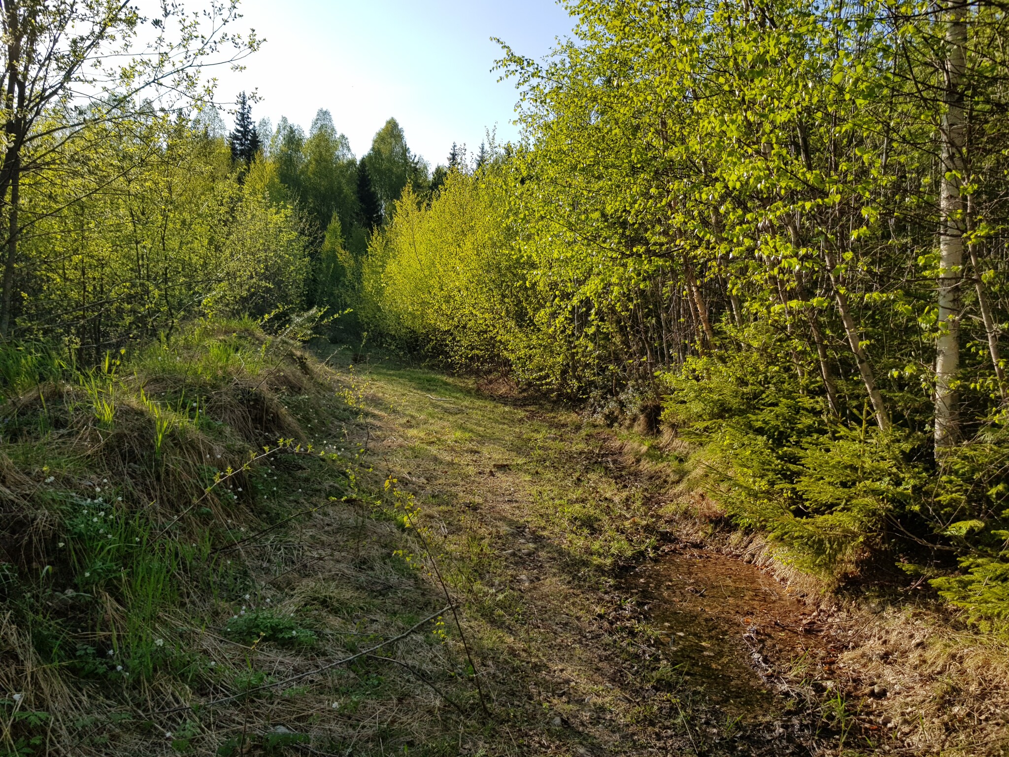

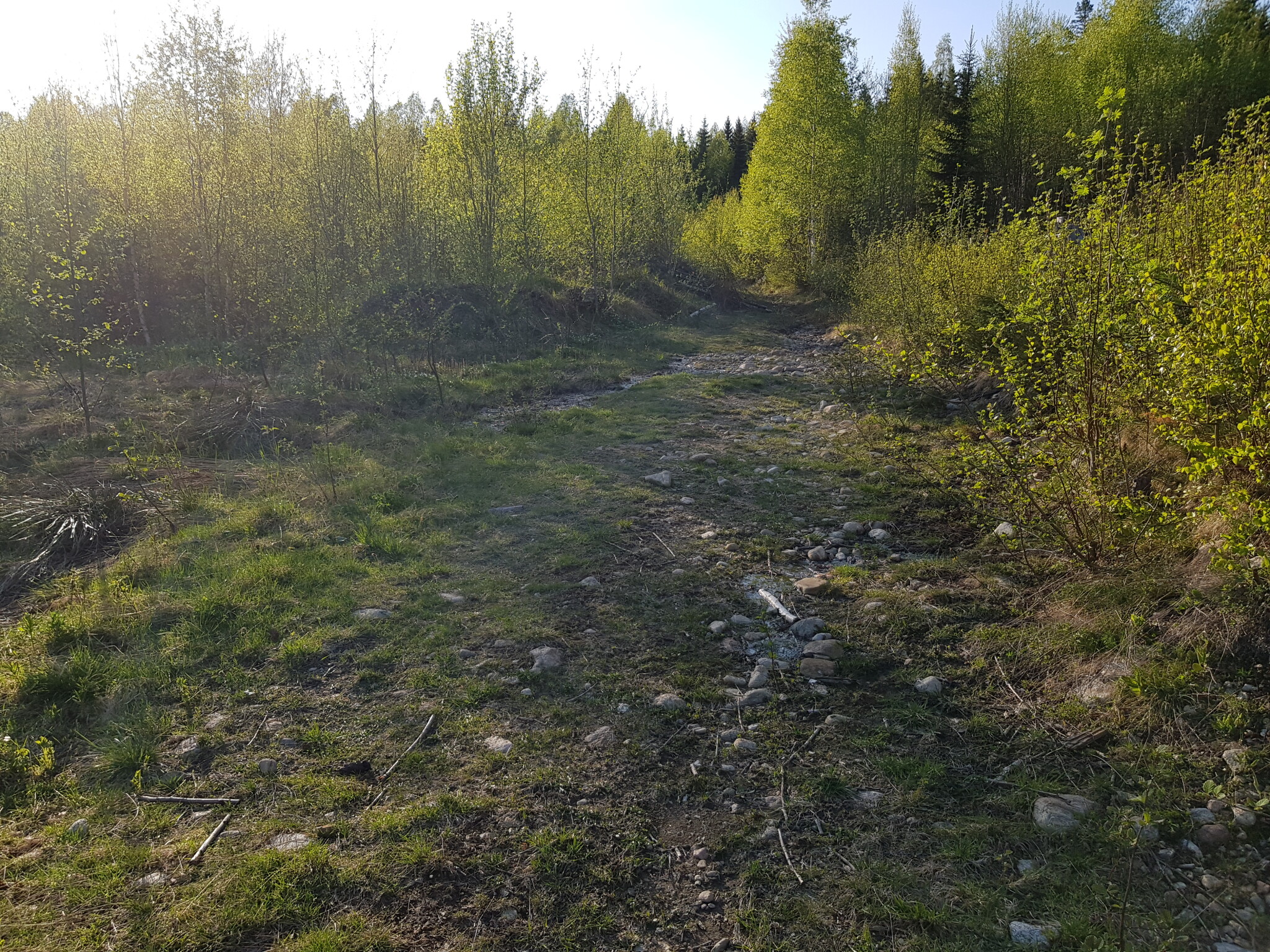

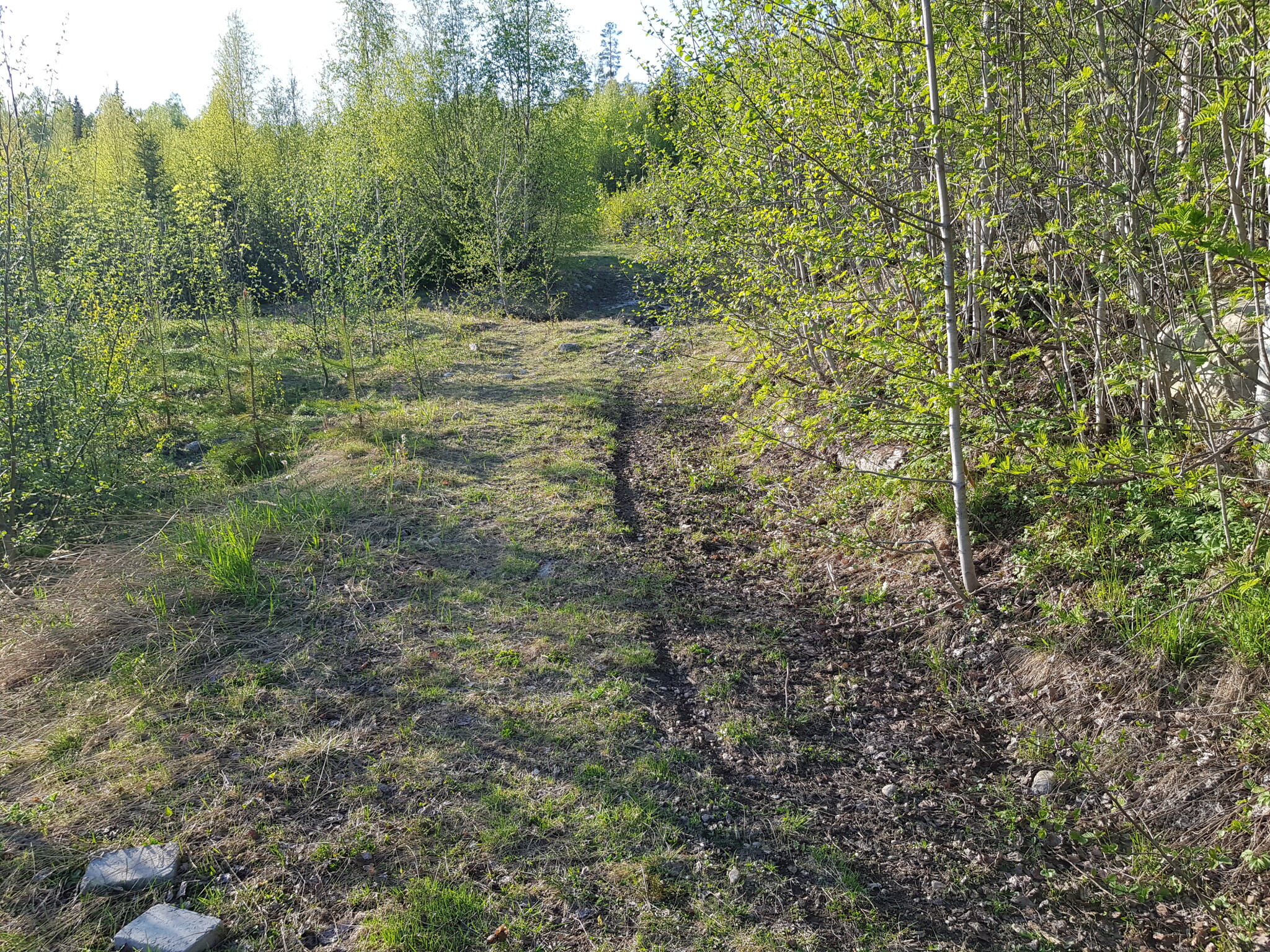

Mål:
* Bygga om en existerande 50 meter lång stig till väg, till vår tomt över ett servitut
* Höja en existerande yta/vändplats på slutet av vägen precs utanför tomten, med ~1m , för att bättre passa ihop med tomten som ligger högre än vägen
* Ska klara av persontrafik och byggtrafik

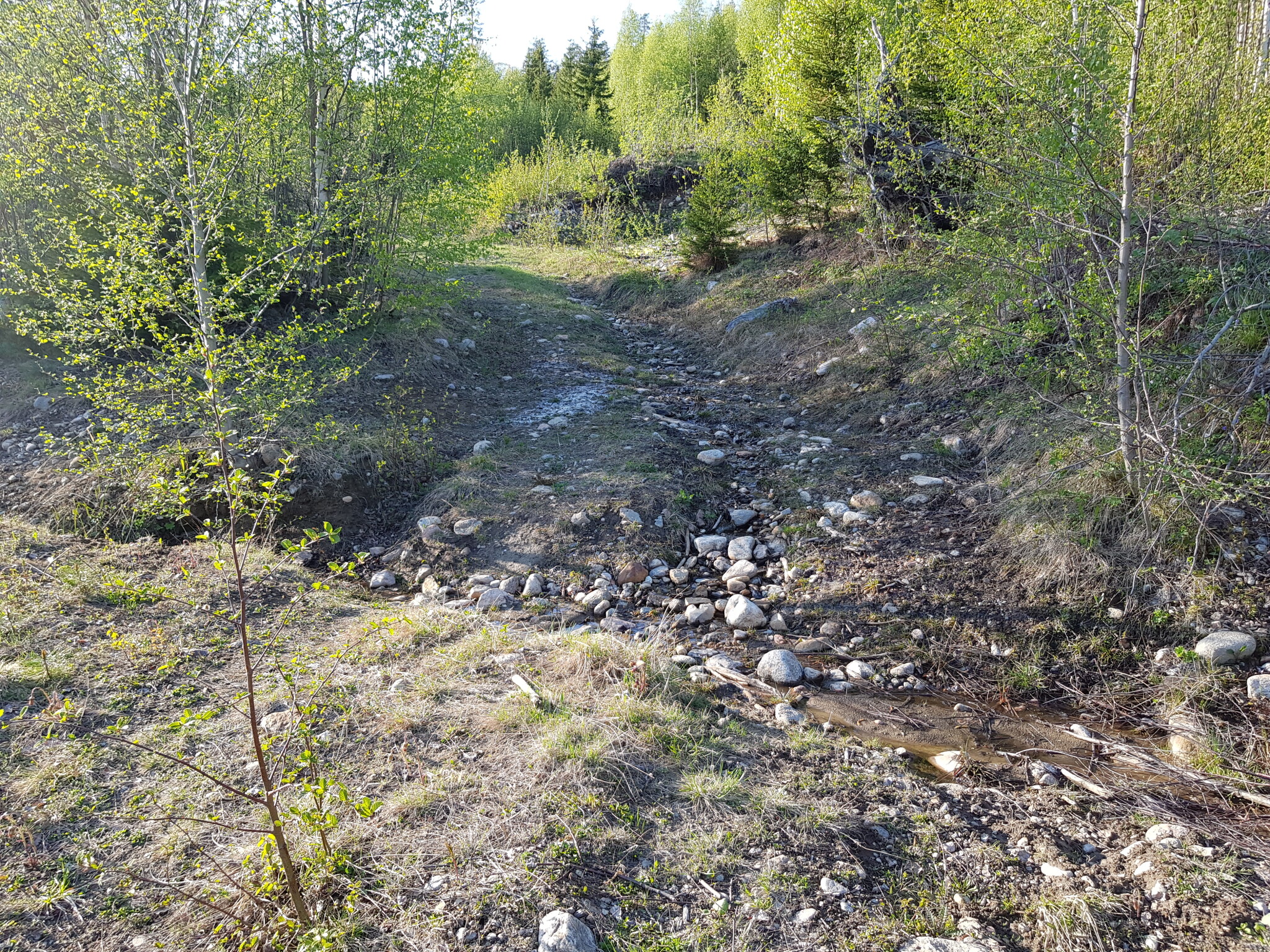

* Marken är morän/kattskallar (syns på bild 5, där grannen har börjat gräva)

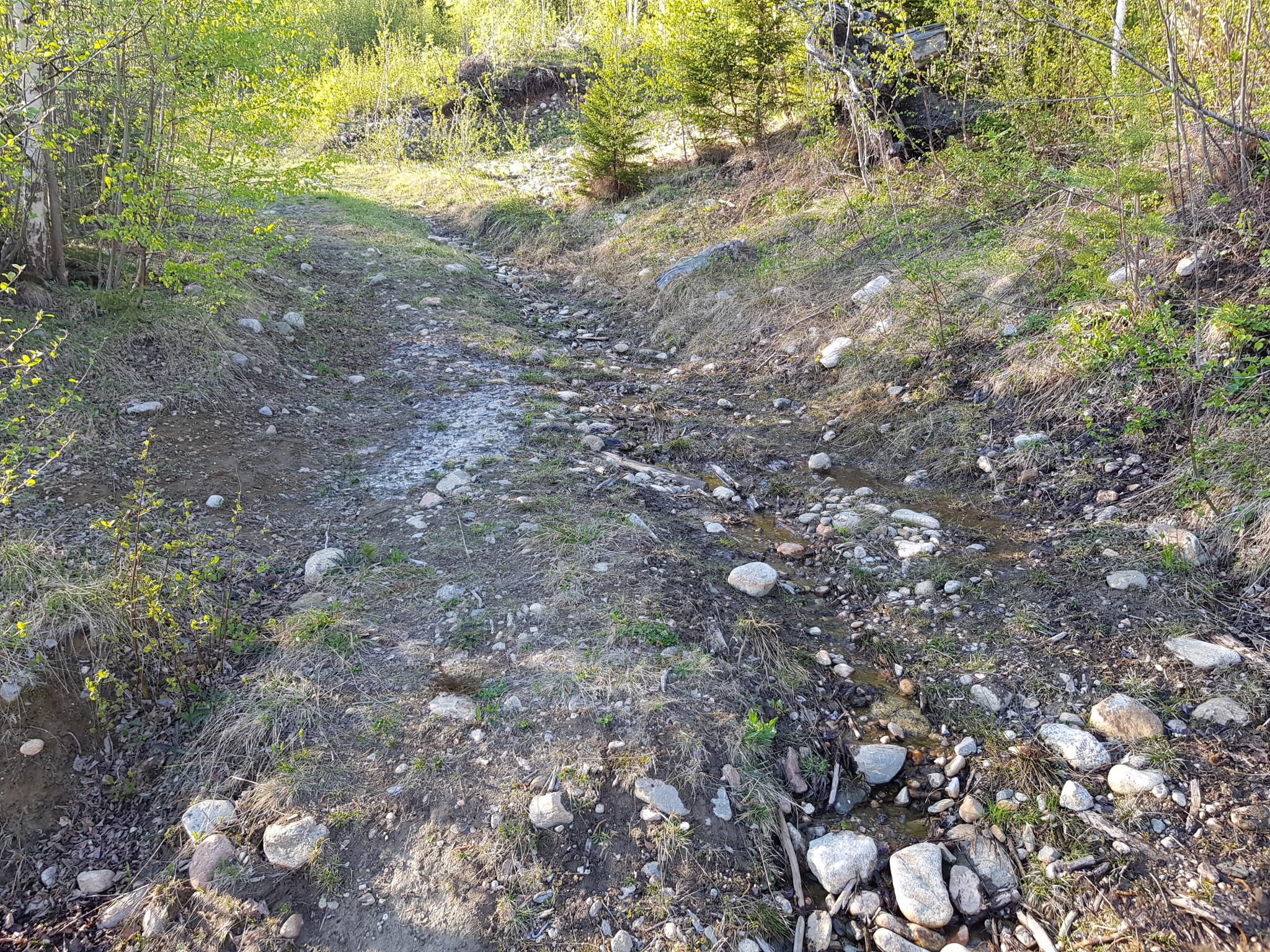

* Längs vägen rinner det en del vatten, som verkar komma upp från tomten, bild 6

Jag tänker mig att man
* Tar bort lite av ytan för att få bort organiskt material
* Tar massor från tomten, som ändå måste plattas till, och fyller upp vägen med så att den kommer upp en bit
* Formar en terass så att vattnet leds neråt (vänster på bilderna)
* En en tunnel för vattnet att rinna neråt där vattnet korsar över i dagsläget
* Beställer bärlager när man är nöjd med terassen
* Slitlager på det
Nu till mina frågor, bör man göra nåt mer innan man börjar?
Hur mycket bör man ta bort av yta på stigen? Det är lite gräs där som synes, men det är inte orörd mark heller. Så gissar att man siktar på 5-10 cm?
Tänkte skippa duken under bärlagret, så blir det enklare att ändra sen om det behövs?
Slitlager, väntar man till efter byggtrafik eller är det lika bra att ta det på en gång också?

Vad står det ordagrant i servitutet?
Tillägg: det ser ut att vara bra markförhållanden för vägbygge. En stor nackdel är dock att vägen ser ut att vara lägsta punkten, och det lär gå åt mycket grovt fyll till att bygga upp en vägbank. (Du har kollat kartan så det inte är en fornminnesmärkt gammal hålväg, isf får du inte gräva så mycket som ett spadtag?) Budgetalternativet är att gräva rejäla diken som blir ännu lägre punkter än vägen, men det ser inte ut att vara så lätt på alla ställen.
En 3-tons maskin lär få jobba hårt hur som helst! Personligen tycker jag alla entreprenadmaskiner under 15 ton är små, så jag kanske har lite andra referensramar...
Tänk också på att lastbilar (din byggtrafik?) behöver svängrum, använd gärna den nya standarden för skogsbilvägar som bl a Södra Skogsägarna tillämpar.
Även om du tänker bygga väg på och med morän, behövs ett lager 0-18 bergkross överst på vägen.
Men som sagt, kolla servitutstexten först!
