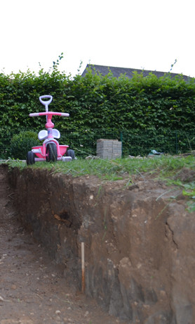

Vår trädgård ligger i två nivåer. Den ena cirka 60 cm lägre (se bifogat foto). För att nå den lägre nivån vill vi bygga tre trappsteg (steghöjd 20 cm, stegdjup 25 cm) och klä trappstegen med trä (25mm trall). Trappan blir cirka 3m bred. Jorden är av den leriga typen.
Fråga: Hur bygger vi enklast ovannämnda trappa? Att gräva ut trappstegen går ju snabbt, men hur fäster jag enklast trallen? Vill helst undvika att gjuta långa trappsteg...

Jag tycker att det saknas lite information om hur du tänker dig projektet.
Den höga kanten måste stöttas på något sätt antingen med en stödmur, och så bygger du en trätrappa mot muren, eller med ex. slipers eller "byggtimmer" (tryckimpregnerade stockar, lite klenare än slipers). Ev. kan man bygga hela trappan av byggtimmer eller slipers.
Men vanliga trallbrädor är för klena för att hålla jorden på plats.
När det gäller formatet på trappstegen så finns "trappformeln". höjden på trappsteget gånger 2 plus djupet skall bli 62 eller 63 (om jag minns rätt, fomeln finns i trådar här, använd sökfunktionen). Följer man formeln så får man en bekväm trappa. Dvs med stegdjup på 25 cm så är höjden 20 lite för mycket. Finns även en uppgift om att stegdjupet bör vara minst 25cm.

Som hempularen skriver så måste du ju staga upp med en mur eller liknande, men det har du säkert koll på.
Ang trappan så skulle jag nog slänta under den, lägga fiberduk och ett lager grus, och sedan lägga tryckimpregnerade vangstycken (stavas det så?) på plintar eller plattor beroende på ambitionsnivå.

Hej och tack alla för svar. Den höga kanten kommer försvinna eftersom vi tänker gräva ut trappstegen (dvs riktning höger på bilden) och inte bygga en trappa nedanför kanten. Ngn stödmur torde därför inte behövas. Vi bor utomlands och här är svårt att få tag i slipers etc. Trallen tänkte vi bara använda på trappstegens ovansidan, inte för att hindra jorden. Problemet jag har är att jag inte vet hur jag bäst stabiliserar varje trappsteg som jag gräver ut för att motverka erosion. Sedan måste ju trallen också fästas på ngt sätt. Jag hoppas att det framgår lite tydligare nu vad vi försöker åstadkomma. Om inte, fråga gärna. Mycket tacksam för er hjälp. Mvh
Hej igen,
Idag var jag ute och grävde. Jorden är lösare än jag trodde och rasar lätt. Jag gick därför över till grannen för att kika hur dem gjort. De har byggt två trappsteg à 30 cm höga och 40 cm djupa (använder trappstegen som sittplatser). Grannen har grävt ut trappstegen och därefter gjutit plintar med stolpskor varje meter som han sedan skruvat fast 30 cm höga stolpar i. Därefter har han skruvat fast två 25 mm liggande trallbräder längs med hela trappsteget för att hålla jorden på plats. Ser snyggt ut och det verkar som att konstruktionen klarar trycket bra.
Jag kommer nog att försöka mig på samma konstruktion, men med tre trappsteg (20 cm höga och 30 cm djupa) istället för två. Rapporterar tillbaka till er när arbetet är klart. Kommentarer och tips är naturligtvis fortfarande mycket välkomna.
