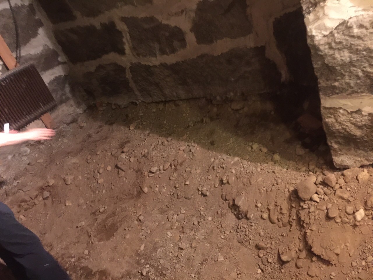

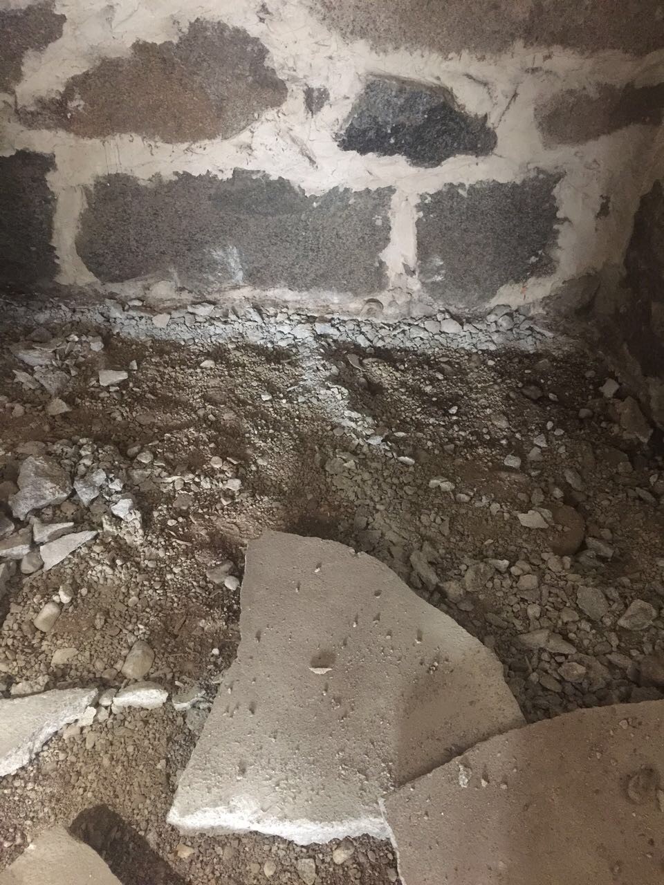

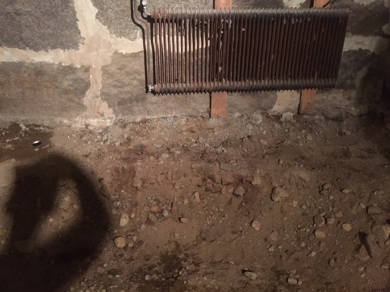

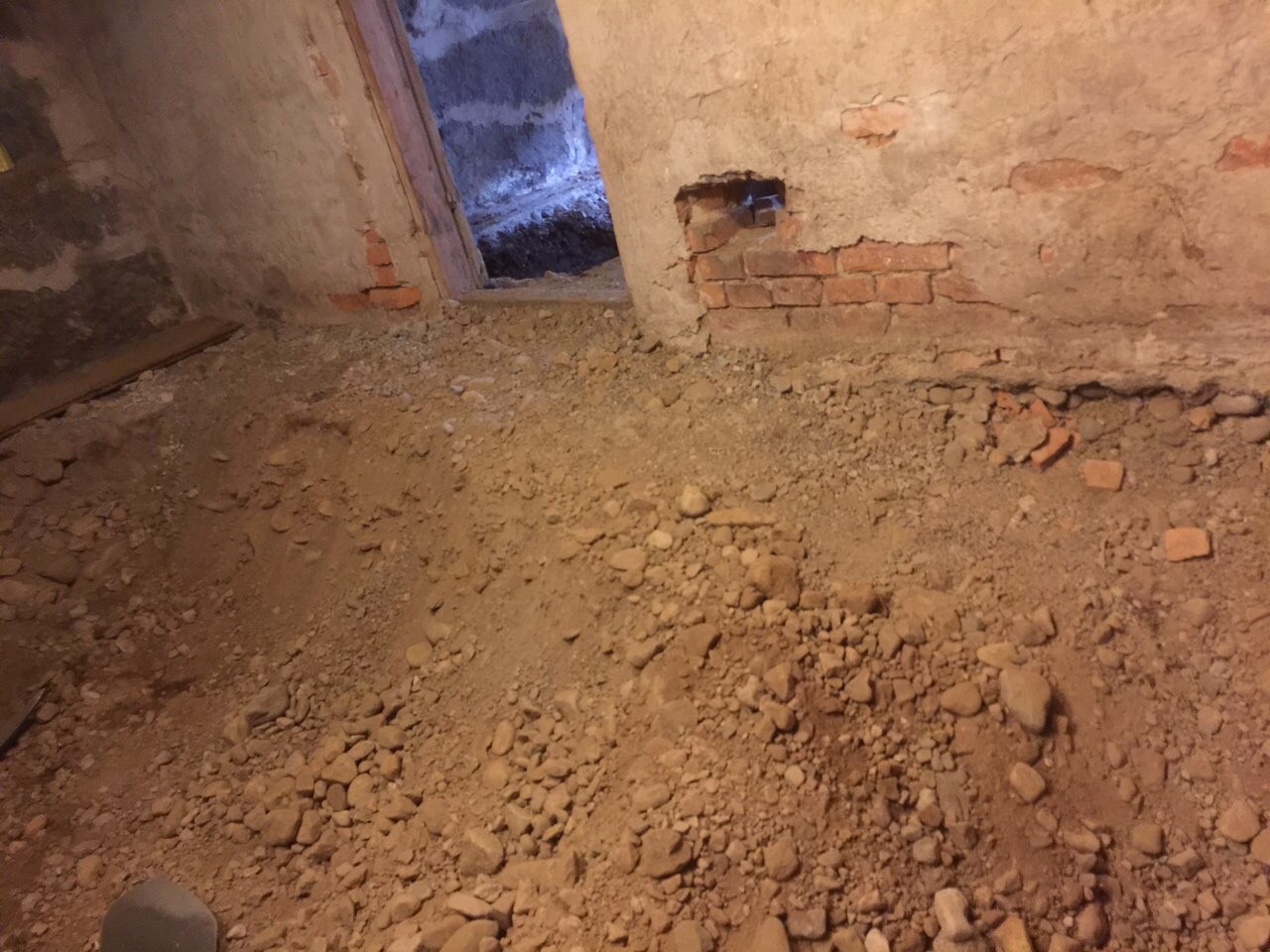

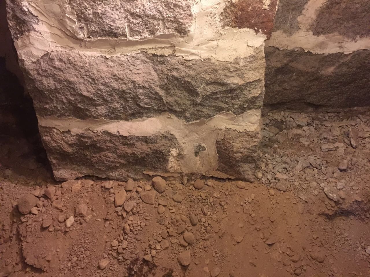

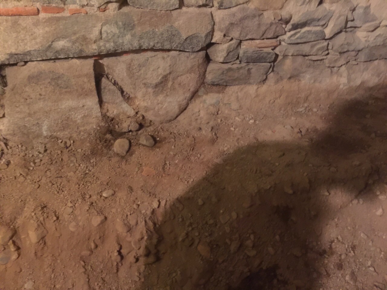

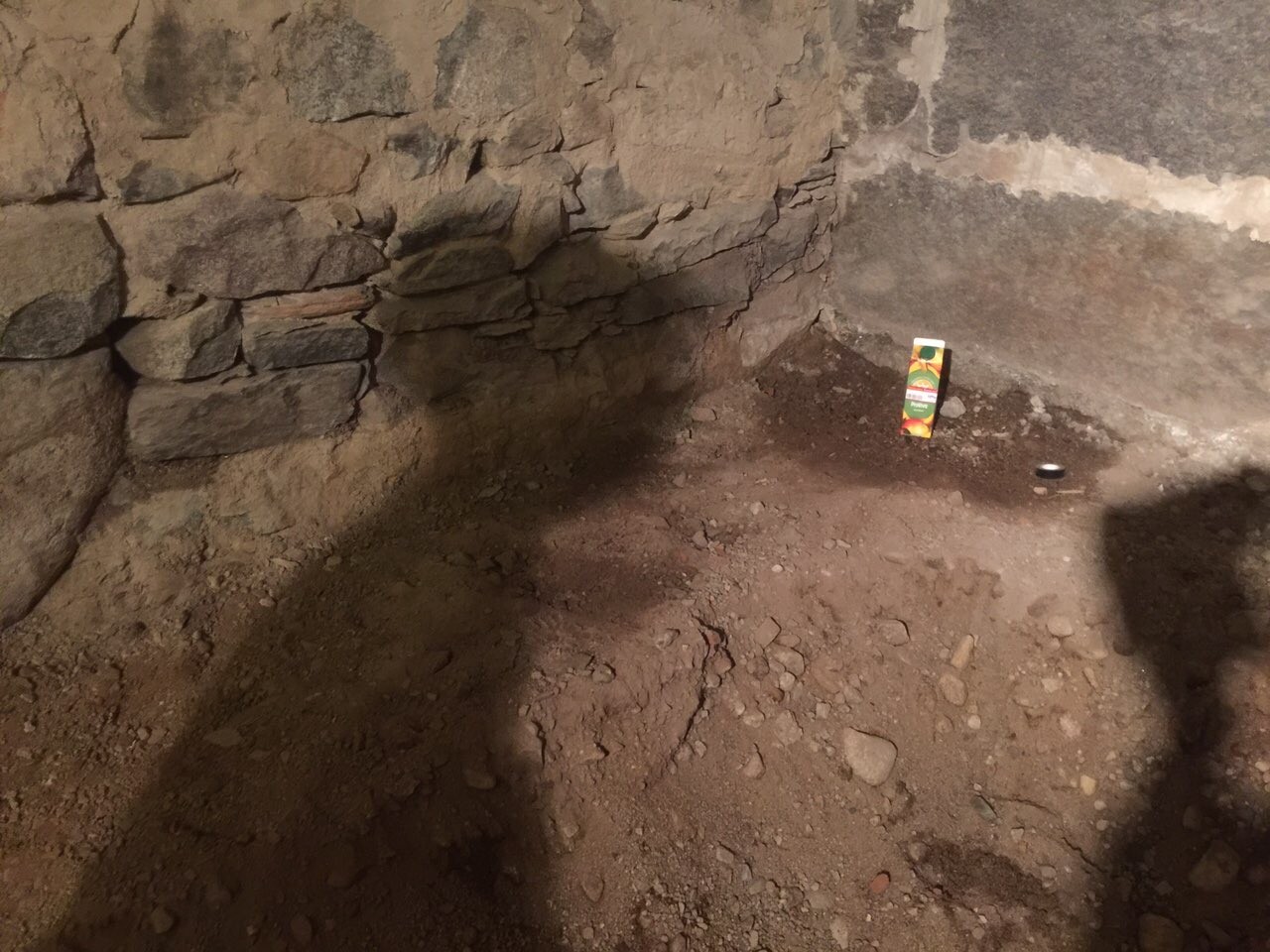

Hej. Håller på att gräva ur källaren. Det blir ca 50 cm djupare. Problemet är att jag skall gräva ca 50 cm lägre ner från det befintliga vägarna. Undrar om du kan ge mig tips om detta.
mvh
Soheil
Tyvärr så måste jag avråda dig helt från detta. Det finns i alla fall inga enkla lösningar på problemet.
Vad säger du om detta?
Några bilder
  • Rivningsavfall och grus på golvet i ett rått och ombyggnadsfärdigt rum med synliga tegelväggar.
  • Delvis suddig bild som visar en grundmur av sten i ett pågående byggprojekt med synlig jord och stenar.
  • Ojämna jordgolv och stenmur i ett utrymme med en tom chipsförpackning och ett mindre objekt på golvet.
  • Gammal ribbradiator monterad på en ojämn vägg över en grov och stenig markyta i ett renoveringsprojekt.
  • Grund av hus med synlig jord och stenar, en person pekar mot källarväggen och jorden.
  • Närbild på en grundmur av sten med synliga fogar och en jordig grusig bas.
  • Raserat och ojämnt betonggolv med sprickor och grus i en delvis reparerad grundmur.
Båda lösningarna kommer att riskera hålfastheten på källarväggen om du tänkt gräva upp från utsidan och dränera, vilket du bör göra om du lägger så mycket möda på att sänka golvet invändigt.
Du behöver hitta en alternativ lösning som skapar stabilitet i källarväggen utan att behöva riskera något...
