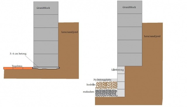

Jag ska som sagt gräva ur min källare. Takhöjden är idag bara 170cm, vilket jag gärna skulle vilja ändra till iaf 200cm
Huset är ett o ett halvt plan från 1917 med källare under halva huset. Ytterväggarna i källaren består av granitblock som är ca 70-80cm tjocka.
Har sett här att en del har gjutit under sina befintliga väggar för att förlänga dem. Men eftersom jag har väldigt tjocka väggar kommer det att bli otroligt mycket lera/sand som jag måste gräva bort, och även otroligt mycket betong att fylla igen med.
Så min tanke är att bara gräva in 20cm under granitblocken och sen mura upp med lättbetong.
Bifogar ett par bilder som bättre beskriver mina tankar. Den vänstra bilden visar hur det ser ut idag, och den högra hur jag har tänkt.
Dränering samt isolering har jag tänkt komplettera med utvändigt senare.
Klarar ens lättbetongen trycket?
Hoppas nu att ni med er breda erfarenhet kan risa el rosa mitt förslag

Jag håller med dig, känns inte riktigt bra att börja krångla med en grundmur som stått i snart hundra år.
Men det kan tyvärr inte hjälpas, ytan där nere var en stor anledning att vi köpte huset. Så golvet ska sänkas vare sig det känns bra eller inte. Så frågan är väl egentligen om jag kan göra som på ritningen ovan eller om jag måste göra som de andra som skrivit i forumet (gjuta hela vägen under)

Tänk på att när du sänker "grundvatten nivån" på det här viset så kommer stenbumlingarna stå på torr lera/jord som då ev. inte längre blir lika stabil. Så det är tveksamt att göra så.
I det här fallet så måste du nog på nått sätt säkerställa att det som finns under stenarna inte torkar. Så du måste nog bygga en ny vägg en bit innanför den gamla så du kan säkerställa att
det inte torkar ut och inte drennera på utsidan...
Nästa är att göra som du föreslår utan att ändra tätheten i marken under nya väggen.
sen när du drennerar från utsidan gräver du in under ett stenblock i taget och gjuter med lekablandad betong. Detta sätt är nog att föredra om du "måste" gräva ut...

Nej det lär nog inte gå... fast gjuter man sen utifrån så man får samma tjocklek på nya väggen under som övre går det "nog" men jag skulle inte våga... utan jag skulle nog helt ta bort gamla muren och mura upp en ny..b8q skrev:

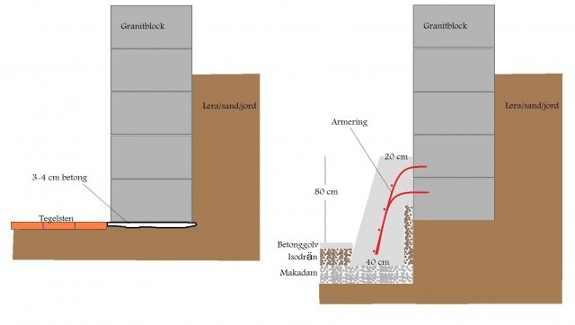

Det som thomasx föreslår tycker jag låter som ett vettigt förslag. Kanske t o m räcker att bara gjuta en klack inanför? och på så sätt slippa gjuta hela vägen upp, och då få ett mindre rum. När det nya golver har gjutits, är det ju egentligen bara 30cm som det blir sänkt. Hade varit skönt att slippa gräva under granitblocken.
Om jag gjuter en klack så kommer jag faktiskt få mer stöd för väcken än vad jag har nu! Frågan är om jag kanske ska försöka gjuta in lite isodrän inanför klacken? Kanske borra in armering i graniten som sedan bockas ner och gjuts in i klacken ihop med ett gäng horisontella armeringsjärn? När jag kommer hem från jobbet uppdaterar jag med ett par bilder

Ja, en klack var precis vad jag menade, låt den överlappa befintlig vägg ca 50%. Att armera ihop väggarna är nog en god ide, men var mycket försiktig med vibrationerna när du borrar i den frilagda vägen. Kanske bäst att borra innan du gräver ner under botten på muren. Eller borra med diamantborr, utan slag.jonnyboy skrev:Tack för att ni alla tog er tid att hjälpa mig med mitt problem!

Nu är det igentligen inte "Bara" 30 cm för du vill ha ett kapilärbrytande lager under det nya golvet och där kommer klacken som håller stenbumlingarna att drennera. Så det är nog inte "Bara" sen beror det ju lite på vad utrymmet skall användas till.. Vinkällare är nog helt ok.jonnyboy skrev:
men vill man ha det torrare så kan det nog ge problem.. man måste bygga tätt o tort utan att
drennera undan vattnet i klacken....
Förlåt om jag låter negativ... Jag har själv gjort liknande lösningar... Halva huset har torpargrund med 1m "ståhöjd" och den övriga 2,5m så visst det går... men det blir olika lösningar beroende på markbeskaffenhet...
Ok. nu har jag kollat upp lite med de förra ägarna samt grannarna runt om. Har även testgrävt lite i källaren. Enligt de förra ägarna och grannarna står huset på grus och stora rullstens stenar inbakat med lite lera. De förra ägarna och jag (de 3 senaste åren) har aldrig haft problem med fukt i källaren. marken runt om är väldigt dränerande och eftersom vi bor ganska högt upp på en kulle rinner regnvatten snabbt undan. så enligt dem behöver jag inte dränera.
Testhålet i källaren bekräftar att det är grus och sten inbakat med torkad lera. Riktigt j-vligt att gräva i! När man hugger med spettet är det som att hugga i sten! Blir till att skaffa en bilmaskin!
Trots detta vill jag nog försöka baka in lite isodrän eller motsv i betongklacken, Man vill ju ta de säkra före det osäkra. plus att de isolerar!
