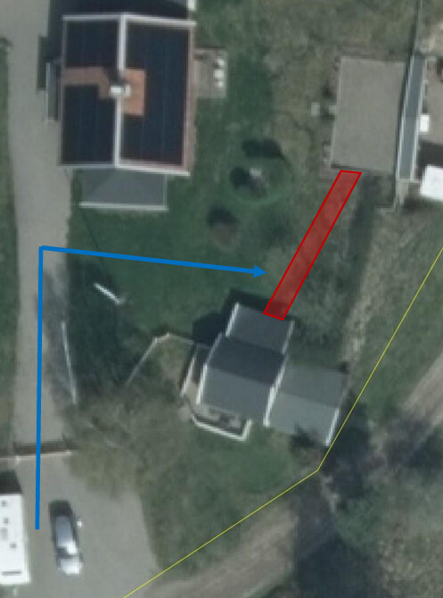

AlltsåR RexGalore skrev:Hej,
Vill dra in vatten i mitt garage, finns redan avlopp där. Kollade runt lite och hade svårt att hitta någon som vill göra det, kanske för litet jobb, vet ej.
Men har till slut hittat två firmor och får två helt olika offerter och känner mig som amatör lite handfallen.
Jobbet är att gräva ca 14 meter från gäststuga till garage, koppla på sig på vattnet från gäststugan, borra hål i garaget (som ligger i suteräng, så man kommer in rakt i sidan om man gräver) och sen återställa.
Vet att det är väldränerad jord med en del sten. Så lite risk för någon större sten finns, men är inte berg där.
Företag 1:
Fastpris, 71000 kr.
Uppskattar det tar 4 dagar.
De räknar då med att dra värmekabel för att de inte tänkte gräva frostfritt hela vägen.
Ingår i priset inte om de måste spräcka eller spränga stora stenar.
Företag 2:
Säger rörligt pris blir bäst men säger det max kommer kosta 50000 kr.
Uppskattar det tar 2 dagar.
Räknar med att gräva frostfritt hela vägen.
Ingår inte heller om det blir flera stora stenar som måste spräckas.
Som lekman vet jag inte alls vilken uppskattning som är rimlig. Men spontant tycker jag 4 dagar låter mycket för att gräva ca 14 m, lägga rör och gräva igen. Men är jag helt ute och cyklar då?
Har någon gjort något liknande och har lite insikt?
Gräva 14 m frostfritt skulle ta mig max 1h med min 9 tons traktorgrävare
Sen är det ju koppla o borra o sånt som jag inte vet förutsättningarna för
Men gräva o lägga igen diket bör absolut inte ta mer än en dag
Om det inte är nåt jävligt konstigt krångligt ställe o ta sig till eller massaträd o berg ivägen

Linjerar lite med min känsla då.
Och båda firmorna jag pratat med är lokala och har relativt nära. Så borde inte vara så stor tid för etablering. Det som grävs upp ska tillbaka ned, så inte massa som ska schaktas bort heller.
Tror de har mindre grävare, 9 ton är väl en rätt stor?Mrmasab skrev:

Det är inte ett speciellt krångligt ställe, men sen gå mellan två fruktträd, därav den mindre grävaren. Grävaren kan köra över grus, sen liten bit på gräsmattan, sen tyvärr gräva mellan två träd, se bild.
Men om du gör det på 1 timme med stor grävare kan det inte ta mer än 4-5 med en mindre väl?
Så förstår inte hur ett företag fått till 4 dagar...

Jag har en minigrävare oxå på ca 1,5 ton o det skulle inte ta jättelång tid med den heller om det inte vore extremt hårtR RexGalore skrev:Tror de har mindre grävare, 9 ton är väl en rätt stor?
En större grävare är nästan alltid o föredra
Det tar längre tid o lägga igen än gräva upp
Då man ska sortera bort lite stenar o skyddsfylla med fina massor sen ska det dit jord o sås in
Men den sista biten kan man ju fixa själv oräfsa o fixa lite så spar man in på det nä 4 dagar känns som du blir riktigt lurad
