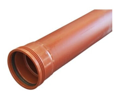

Vi skall installera gråvattenrening vid stugan. Den planeras att användas vintertid men endast någon vecka emellanåt.
Vilken rördimension används lämpligen ut till brunnen? Standard för avlopp är ju 110 men med tanke på att det är gråvatten så borde ju 75 räcka. Vi skall isolera och sätta värmekabel runt ledningen och då är 75 smidigare. Samtidigt så kanske 110 kan hantera lite frysning bättre utan att proppa igen.

Alla rör utanför huset i mark ska vara markrör (orange) märkta SN8.
Då gäller minst 110mm.
Orange markrör med gängad ände, märkt SN8, används för utomhusinstallation i mark. Minsta diameter är 110 mm.
