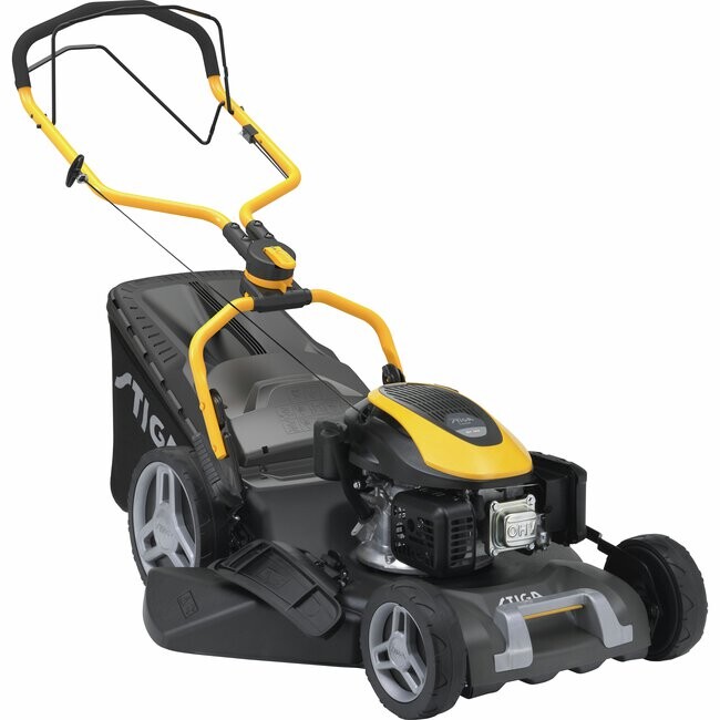

Har nyligen skaffat en ny gräsklippare, Stiga Combi 753 S.
Två funderingar:
-vart sitter tändstiftet?
-Hur håller man ren den och hur rengör man den på bästa sätt? Den ska inte tippas åt sidan för då läcker olja och bensin och ställer till det och förstör maskinen.
-Vi hittar ingen primer blåsa heller. Saknar modellen en sådan?
Deessutom har den varit svårstartad direkt efter användning. Den är alltså bara några dagar gammal och används vid två tillfällen med några pauser under klippning.
Tacksam för all hjälp, tips och tricks. Eller bara sånt som är bra att tänka på.
  • Gräsklipparen Stiga Combi 753 S med guldfärgade handtag och stora hjul, sedd från sidan. Sparbox och klipphölje syns tydligt.

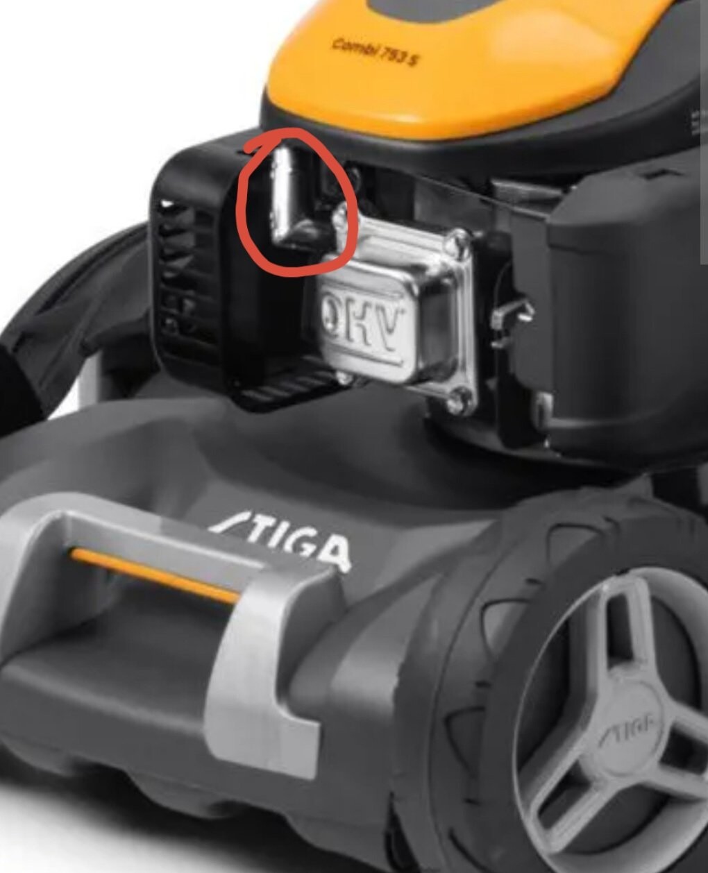

Plåtkåpan son det står OHV på är ventilkåpan. Tändstiftet sitter sannolikt ovanför, innanför den kåpan.

Tändstiftet sitter till höger om den blanka lådan märkt OHV. Stiftet sitter under den blanka 90 graders vinkeln. Stiftet behöver du inte mecka med på en ny maskin. Inte där felet ligger om den går dåligt.
Vad tankar du med för bränsle? Bilbensin=går dåligt.
Finns ingen primerblåsa, har autochocke.
För att göra rent under vrider du handtaket 180 grader, dvs framåt över motorn. Ta av uppsamlaren. Då kan du tippa den bakåt, den står då helt lodrätt, med framhjulen uppåt. Ta fram trädgårsslangen och spola av under maskinen. Gärna varje gång du klippt, så sitter det inte gammalt gräs kvar till nästa klippning.
Tändstiften hittar du här, ser ut att vara svart hatt på din.
Åkgräsklipparens motor med inringat tändstift i närbild.
Att den blir svår att starta direkt efter att den gått kan bero på att de monterat ett billigt skräptändstift som inte gillar värme.
Blev betydligt bättre för mig på en liknande motor efter byte till ett ngk.

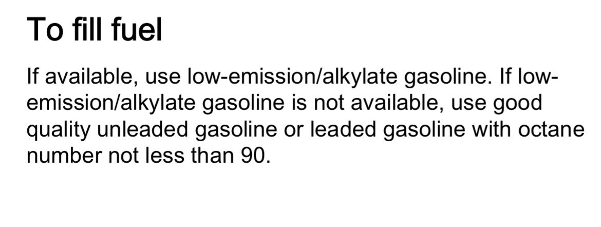

P Per i Hamrånge skrev:
den har körts på bilbensin. Ja, då gäller inte garantin. Eller rättare sagt garantin omfattar inte bränsleproblem.
Har du en referens till dylika udda villkor?
Här är utdrag ur manualen till en HVA som säljs idag:
https://www.husqvarna.com/se/support/lc353awd/
Instruktioner för val av bränsletyp, föreslår lågutsläpps- eller alkylatbensin först, därefter blyfri eller blyad bensin, oktan minst 90.
Väldigt märklig skrivning om ditt svepande påstående skulle ha generell bäring.
