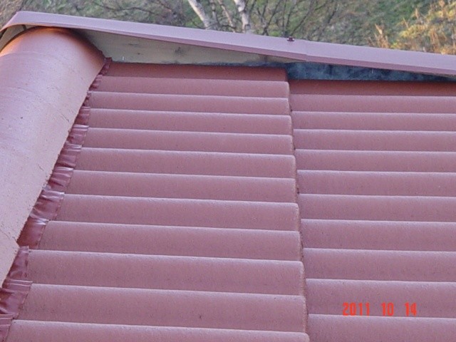

Var nyligen uppe och kollade av mitt nya betongpannetak som nästan är klart, nockpannor kvar.
Själva takpannorna ser ju ut att ligga bra men undrar över några saker så att man hinner säga till takläggarna imorn innan ställningen åker ned.
1,Finns det någon måttangivelse på pannansavslut contra hängränna, lutning ca 20-30grader nu är pannans kant ca 4-5cm ifrån yttersta kanten på rännan 125mm är det ok?
2.Vindskive beslagen på 3 sidor är bra höga och ej dikt mot pannor finns där med något riktvärde?, menar snö kommer ju att driva in där med 100% säkerhet.
3.Pappen är bara uppvikt mot vindskivan ej klistrad eller häftad samt på vissa ställen är den för kort och så får det väl inte vara? den bör väl häftas eller klistras mot träet ovan pannanshöjd iaf annars lär ju vatten rinna och tillslut göra så att takfoten med tiden mörknar och sprider sig.

Själv skulle jag låta vattbrädebeslagen/vindskiveplåten ligga dikt mot pannorna, jag tänker på samma sätt som dig.

Att man inte vikt upp pappen på vindskiva tycker jag inte spelar någon roll, viktiga är att man har ordentligt uppvik mot vindskivan.
Höjden på blecken är väl mest estetiskt, drivsnö innehåller inte mycket vatten, och underlagspappen är tät. Men visst bör de ligga tight.

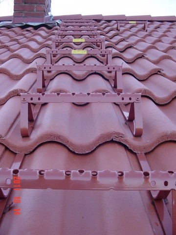

Slänger upp 2 bilder på nya taket, kommentera gärna om det är nått som inte ser ok ut, samt bör man lägga nån skyddsfolie under stegen typ så´n som är under nockpannorna för att skydda pannorna samt bör man foga gliporna som finns vid stegen?

Hej, som den nedersta bilden ser vårt nylagda också ut. Är det okej?Alpha skrev:
