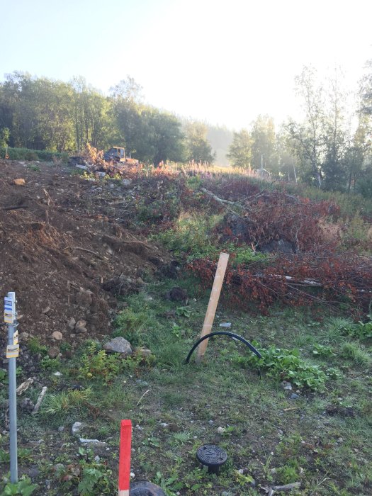

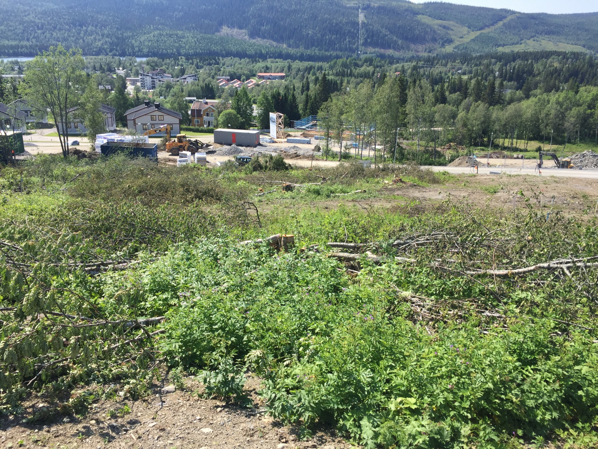

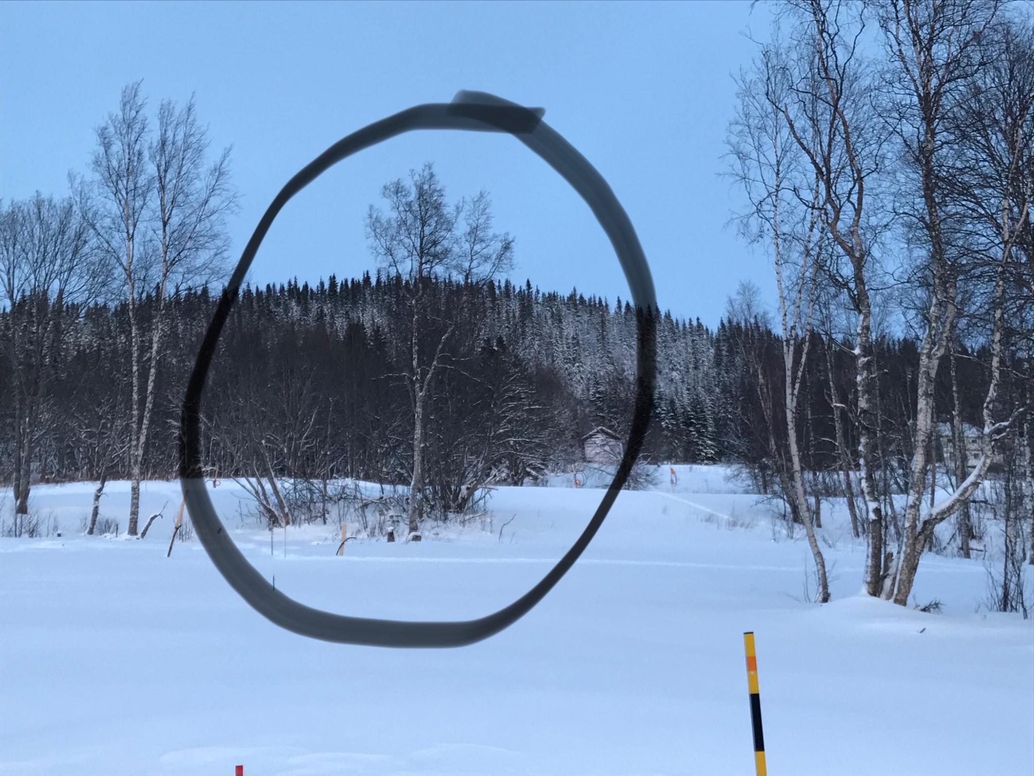

Grannens nybyggnation inskränker på min fastighet, vad gäller?
Hej på er! Ny här och hoppas kunna få lite tips på hur vi ska gå vidare.
Vi har en tomt i ett område där det nyligen börjat byggas. Vi har inte börjat planera för vårt ännu, men grannen har börjat sin byggnation. Vi har två funderingar gällande detta. Ska tillägga att vi inte gjorde några invändningar på deras bygglov.
Grannen har utan vår vetskap fällt träd på vår tomt, som ligger kvar. Hur går vi vidare med detta?
Nu under byggnationen använder de vår tomt som uppställningsplats, vad gäller här?
Det har även schaktas inne på vår tomt och fyllts upp för att stödja upp deras grundsättning, vilket går över på vår fastighet.
Har varit i kontakt med kommunen och fått till ett tillsynsärende, men bör vi vidta några andra åtgärder än så?
Tacksam för svar.
Dessa träd är det som fällts.
I början av juli när träden fällts.
Så här ser det ut idag.
Idag.

Ett snack med grannen måste ju vara den första åtgärden.
Träden är ju minst sagt trist, fast jag uppfattar inte från bilderna om det rör sig om något enstaka träd eller ett kalhygge.
Att de lagrar material på din tomt är inte OK. Se till att de får bort det. Att de gräver på er tomt är givetvis inte heller OK, men OM de nu har bygglov för något väldigt nära gränsen, så får man ju ha en pragmatisk hållning till det. Men det hade varit klädsamt med en dialog, och överenskommelse om hur det skall återställas. De får absolut inte ex. lägga en slänt in på din tomt. Vill de ändra nivå, så får de ordna det själva på sin sida med slänt eller stödmur.
Gällande träden, är det kanske inte hela världen att de är borta och det är en liten dunge med träd vi pratar om. Troligtvis hade vi gjort det, men man vill ju ha alternativet själv. Det är det att de gjort det utan vår vetskap som retar oss.

I ett nybyggt område, kan ett litet ursprungligt träd vara väldigt viktigt om man lyckas planera in det i trädgården. Att de nu fällde trädet gör att ni behöver tänka om och kanske plantera ett lämpligt träd istället.
Om ni hade sådana tankar om trädet, ska ni kunna kräva ersättning plantering av ett likvärdigt träd, inkl. vattning vid behov under tiden den behöver etableras. (vatten kan kännas som en liten kostnad, men sig att det kommer en torr sommar med bevattningsförbud, kan det vara rätt så knepigt.
