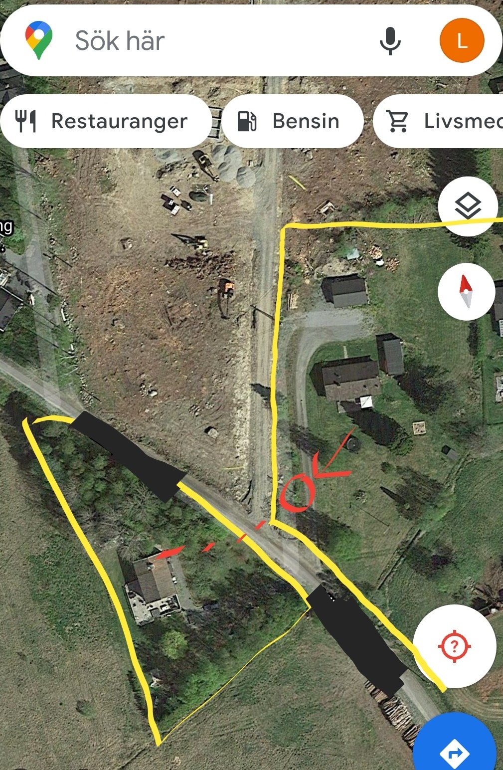

Min fastighet är triangeln, mitt mätarskåp är på andra sidan vägen och ca 10m in på grannens fastighet (stolpe där pilen pekar)
Kabel går således under samfälld väg och in på grannens fastighet.
  • Luftbild med markerad triangeln-formad fastighet och en pil som pekar på mätarskåpsplats hos grannen.
Om vägen är samfälld är du troligen delägare så då går kabeln ju på sätt och vis på din fastighet. Och så har du din elmätare vid stolpen, gud vad opraktiskt.
Stämmer att jag är delägare av "vägen" men den marken ägs av en annan.
Mjo lite opraktiskt dom få gr jag har dragit en huvudsäkning, men gör egentligen inget heller.
Lite intressant kan jag tycka att nätägare inte är intresserad av att flytta skåpet, va på dom för ca 1år sedan angående detta iom nybyggen runtomkring som du ser.
El-Löken66
Nja, vägföreningen har servitut på vägen. Således är det vägen och inte marken jag blir delägare i. Men nu är vi ganska OT
