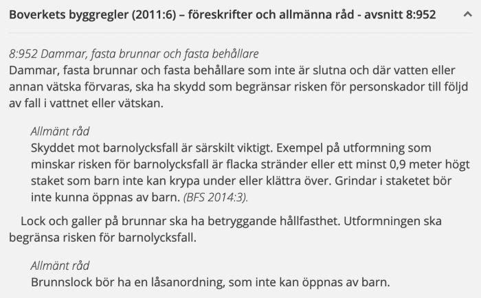

Har en granne som grävt en damm på sin tomt men har inget skydd runt dammen, vad är det för regler som gäller?
Den är ca 2 m djup, ca 5 M i diameter.
Det är öppet från vägen in på marken runt dammen.
Hyltran från Veglemyren och 2 till

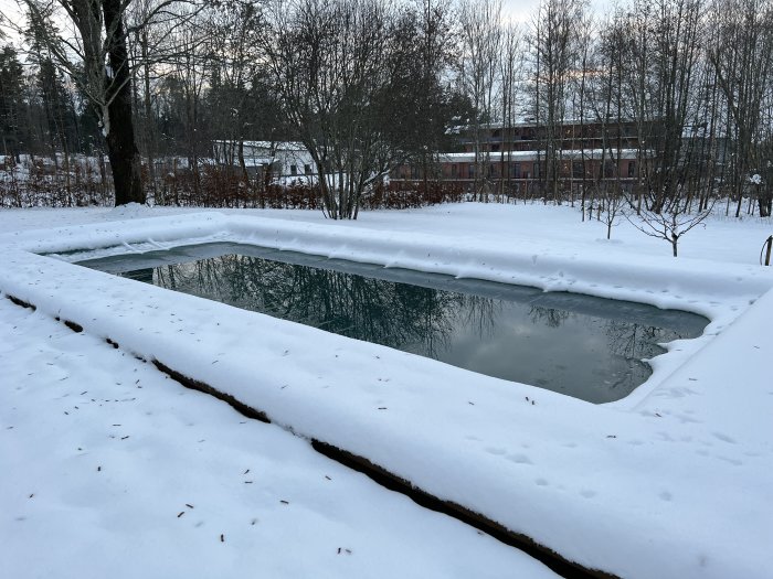

Du har redan fått bra svar, så jag får väl lägga in halvt OT nu. Vi har ett sånt där vinterskydd till poolen som lägger sig på ytan när det kommer snö. Häromdagen ringde det på dörren och rättrådig gubbe tänkte läxa upp mig för att poolen var öppen och skitfarlig.
Vinterlandskap med snötäckt pool, spegelblank is, träd och byggnad i bakgrunden.

Om dammen har sluttande kanter så borde det inte finnas några krav på skydd.
Kan man gå i... kan man gå upp...
En pool har raka sidor och därför kan man trilla i och sen inte komma upp...
Har iallafall inte sett något skydd runt alla sjöar och hav jag besökt.
Varför är detta en. Viktig fråga för dig ts

Om kanterna är sluttande så bör det inte behövas ett skydd.
Väldigt märklig frågeställning förövrigt. Sverige är ett land fullt av vattendrag.
Helt korrekt och det allmänna rådet för just dammar är att barn skyddas med just flacka sträder. Krav på staket finns inte. Det är av det skälet dammar är talrika i både offentlig stadsmiljö och trädgårdar utan staket:
