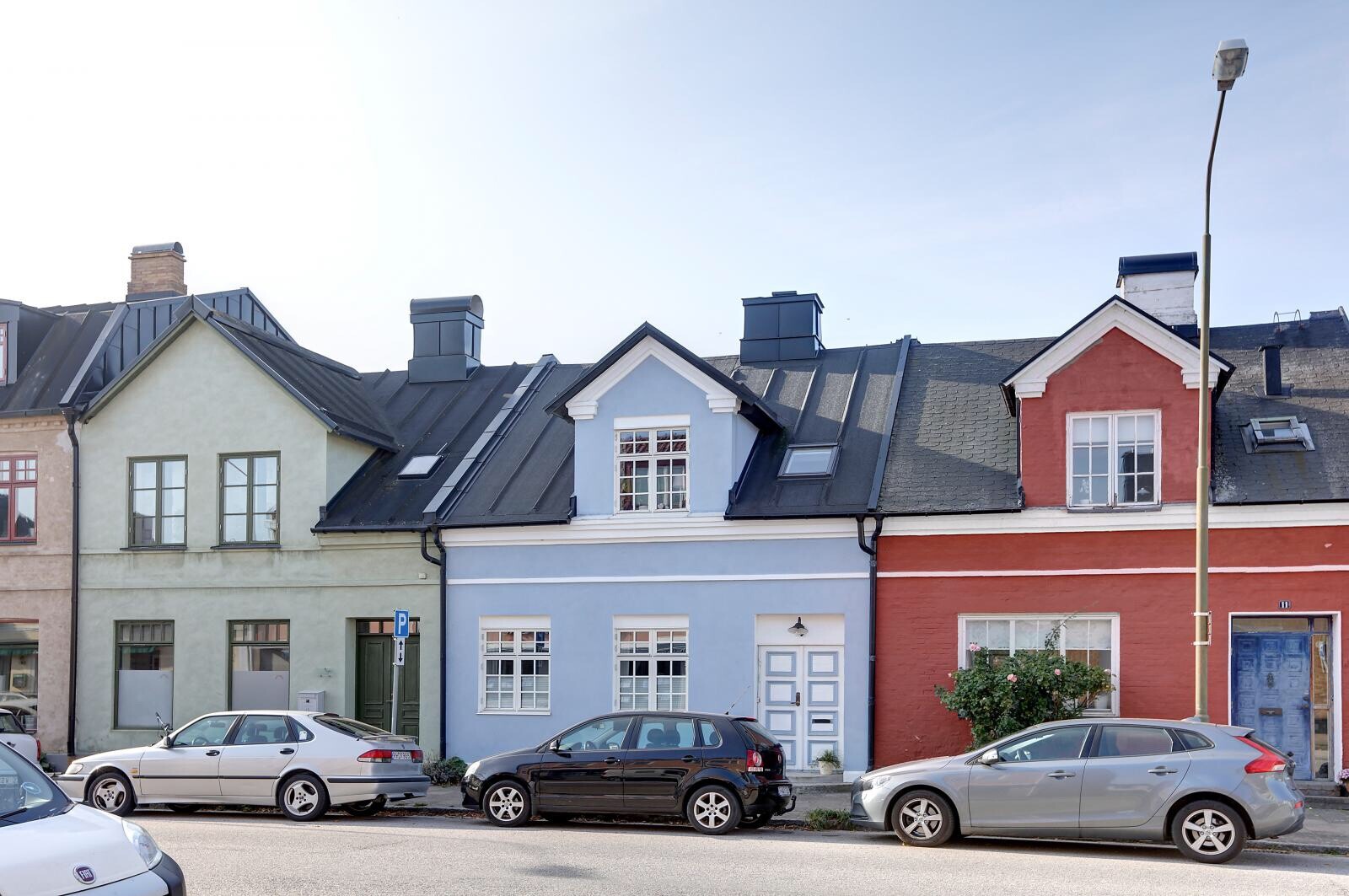

Bygga i i tomtgräns kan man ju få mysig innergårds-känsla på tomten, annars blir det ju miljonprogramsområde med huskroppar utslänga med lite gräs runtomkring... men är ju stor skillnad på om man har 400 kvm eller 4000 kvm tomt.
Det är klart underskattat att ha det så här - genom att ha hus som ligger "på" tomtgräns - speciellt om ett huvudhus ligger väldigt nära gatan dessutom, så kan man få en tomt som blir lite en skyddad oas med väldigt stor privacy... Men, det krävs ju att alla grannar tänker efter, så inte 2 bygger och sen "låser" så att ingen annan granne kan bygga.
Jag växte upp i Uppsala, väldigt stadsnära, där var det stora (250-400m2) villor på rätt små (gissar 1000-1500m2) tomter, men pga att husen var "bra" placerade nära gatan och tomterna ofta som tårtbitar så upplevde man en distans till grannar och som om tomten var rätt privat. Sen flyttade mina föräldrar till ett mycket mindre hus, ungefär lika centralt, tomt på ca 500m2 tror jag - där var ofta garagen så att de låg på tomtgräns och in bakom huset, så parkering var framför garage, mellan 2 husgavlar, garage på tomtgräns - många hus hade därmed små "innergårdar" som trots minimal tomt kändes både privata och rymliga. Men då låg även huvudhuset närmare än 4.5m gatan...
Jag tycker denna typ av bebyggelse är väldigt trevlig - ger lite stadskänsla och gårdskänsla trots små tomter!
