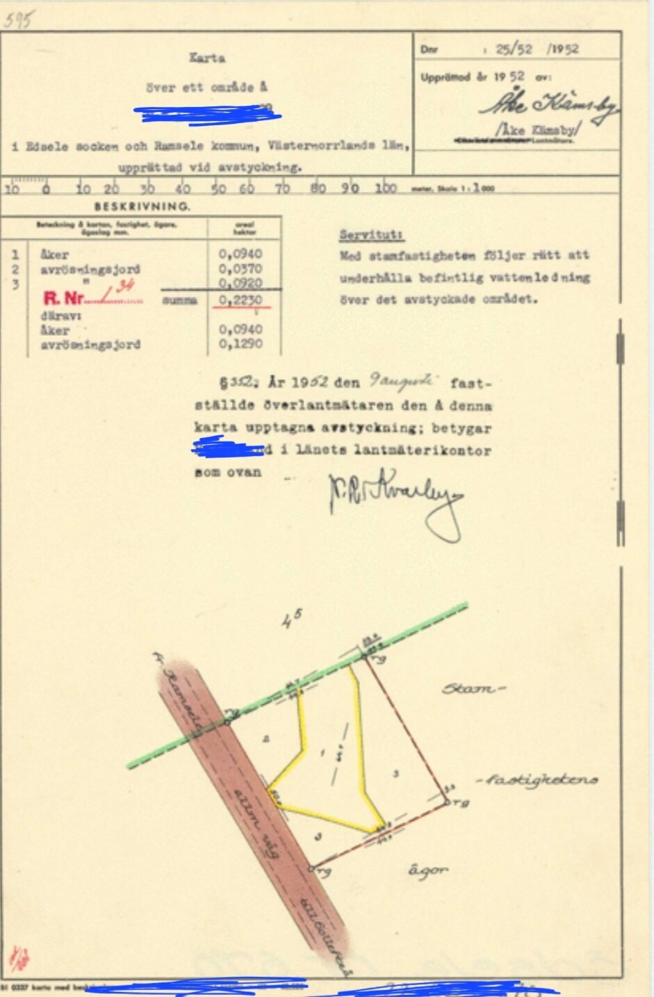

Maskera servitutet och lägg in det i tråden så kan fler medlemmar komma med idéer om hur ditt vatten fungerar.
Har du betalat någon avgift för vattnet? Det brukar nämligen inte vara gratis om man inte har egen brunn.

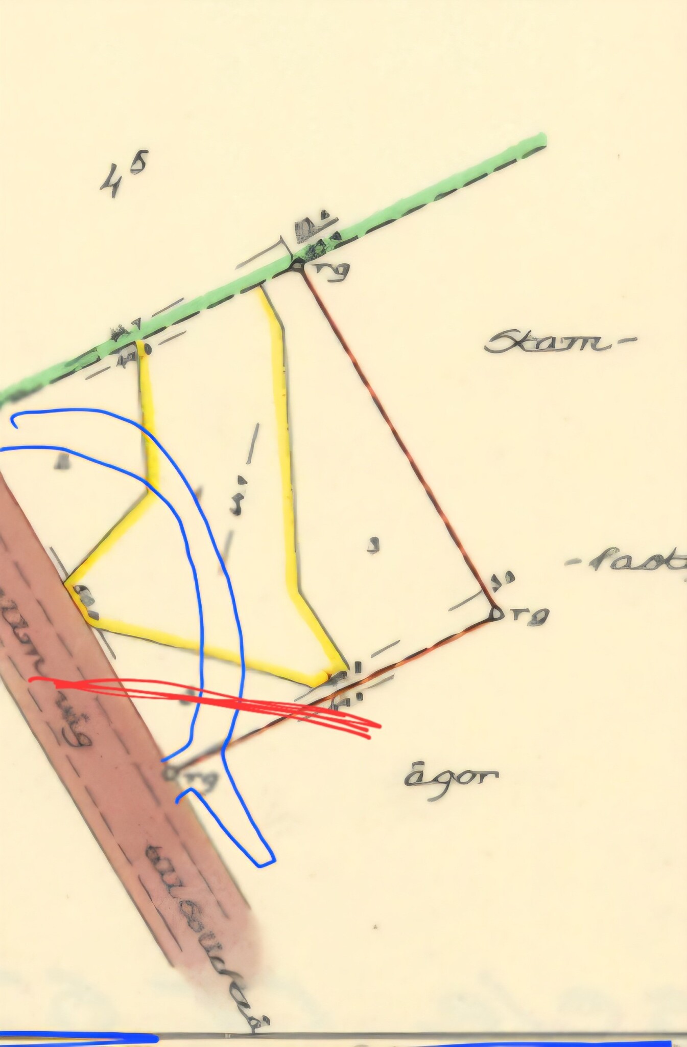

Grundvattennivåerna 35 m framgår i det du delat.
Här är servitutet skrivet till höger Karta över mark med servitut, blå linjer visar uppfarter, grannens påhittade tomtgräns i rött, brevlådans placering markerad.
På bilden nedan är för övrigt hur våra uppfarter går (blå) och hur grannen påstår att uppfarten är på hans mark samt brevlådan (grannen påhittade tomtgräns röd) Karta som visar uppfartens dragning (blå) och en påstådd tomtgräns (röd) mellan tomter, samt en brevlådes placering enligt grannen.

Det borde gå att lista ut utifrån kartor vad som är möjligt.
Förr var det vanligt att man kunde lösa problem gemensamt, slippa gräva då långt osv.
Försök få kontakt med grannarna.
Det kan vara lite svårt att förstå hur saker eller "rättigheter " är "dokumenterade" speciellt om det är ert första hus. Mycket att sätta sig in i.

Det verkar som att grannen av okänd anledning vill förstöra för er, vilket gör min aning att denne har stängt av ert vatten ännu troligare.
Jag skulle fundera över om det ens är värt att lägga ned mer pengar på detta och istället sälja fastigheten, för grannen kommer troligen att fortsätta med sitt beteende.

Om nu ledningarna är från 1952 så är det mycket troligt att det har rostat hål någonstans. Om så är fallet så spelar det liten roll hur mycket du än spolar, du får knappast något flöde så länge det är hål.
Vattnet som kommer kan mycket väl vara från omgivningen där hålet uppstått.
Om du har självfall från vattentäkten som förser flera fastigheter så tror jag inte att grannen har påverkat ditt vatten. Isåfall så borde nämligen grannen också vara utan vatten och om denne har vatten så försvinner det antagligen när du öppnar din kran.
Vad jag tror har hänt är att jag misstänker att ditt vatten kommer från grannens pumphus och denne har tröttnat på att aldrig fått betalt för sin el som denne förbrukar så nu är ledningen bortkopplad. Servitut saknades så det har väl vart i godhet vattnet fungerat. Detta har vart en vanlig installation när man styckat av tomt till syster, bror eller barn för att dessa ska kunna ha en sommarstuga. Problemen uppstår först när fastigheterna bytt ägare några gånger och det har dom väl hunnit med på dom dryga 70 åren som gått.
Räkna med att bära vatten från älven tills ni löst vattenfrågan på er egen fastighet om ni inte kommer överens med grannen.
