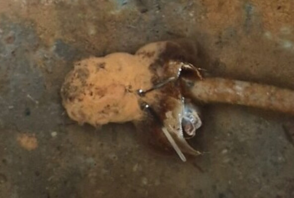

Baserat på beskrivningen så här långt låter det som att TS har enklare vatten via självfall från en bäck där vatten hämtas i en installerad brunnsring med sandbotten som fungerar som filter för vattnet. Surgrannens vatten kommer från en helt annan plats och han har pump. Grannen har dock härskande servitut sedan gammalt att använda bäckens vatten och hr en ledning eller förgrening av TS självfallsledning över TS fastighet.
Lösning? Ja självfallsledningen till TS hus är troligen full av luft. Då fungerar inte häverteffekten. TS behöver pumpa vatten genom ledningen så att det vattenfylls och sen fungerar systemet igen. Eller suga ut luften ur ledningen så att den vattenfylls. Och kolla att det där vattenintaget i brunnen inte är igensatt, det ser igensatt ut på bilden och hemmameckat ut med en plastpåse:
Hur har detta orsakats? Spekulation: Ja kanske grannen öppnade sin kran tillfälligt till självfallsledningen när han meckade med vattnet och det släppte in luft i ledningen eller tillfälligt sänkte vattennivån i brunnen så att ledningen tog in luft. Troligen vet grannen detta men vill inte bli involverad i TS bekymmer, kanske är det surgrannen som har fått vara vaktmästare för den här självfallsledningen i alla år och han hatar det. Så han spelar dum och okunnig.

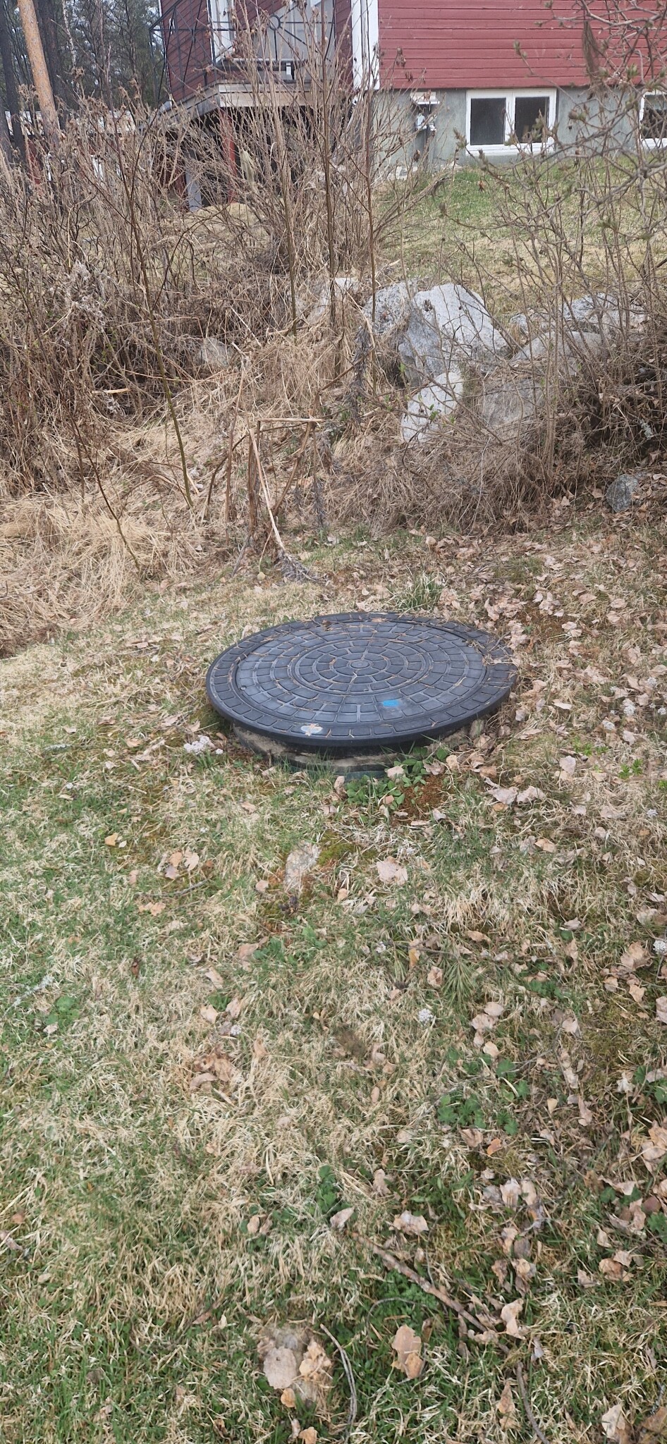

Detta brunnslock finns 5m från 3 kammarbrunnen. Osäker om det är där man tömmer eller om det ör bergvärme hålet. Något mer finns det inte som vi kan hitta (bara 3 dm-tjocka rör som sticker upp från 3 kammarbrunnen)
Huvudvattenledningen kommer in från väggen i källaren mot sur-grannen.
