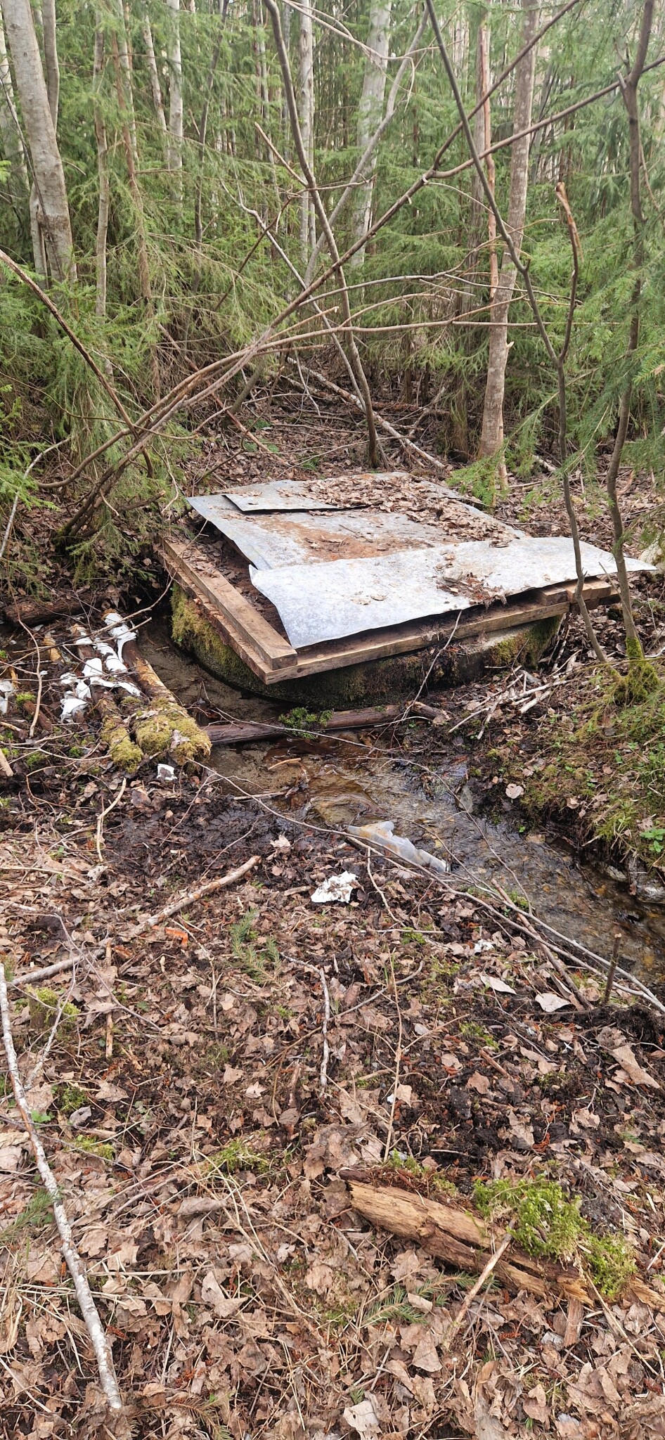

Va nyss vid källan. Verkar va 1 slang ut och en in i huset. Ingen pump i huset och källan ligger högt så tror det är självtryck. Grannen är dessutom stamfastighet kan jag meddela så jag tror att vår ledning kanske går igenom deras hus. Men det finns ju inget sätt jag kan bevisa eller undersöka detta på då de menar att de inte hade nått med det att göra. Såhär ser källan ut.Pjosk75 skrev:

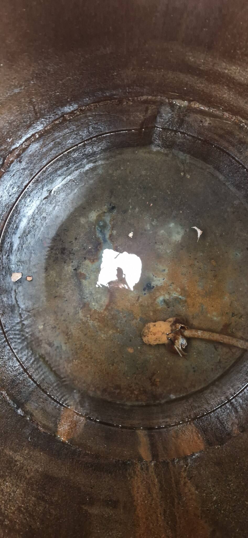

Hemma insåg vi nu att det kommer lite vatten men det är helt brunt. Det droppar och har man det avstängt ett tag så väller det ut någon liter. Men det är kanske 0.1dl per minut
Svårt att förstå på fotot men är det i själva verket en bäck som ligger högt som ni via cementbrunnen tappar vatten från?
Hur är vattentillgången? Står den på rätt höjd i cementbrunnen?
Är det här vattenintaget för ledningen? Ser grunt ut. Är det ett filter/galler på den som är igensatt?
Ja jag antar det. Brunnen ligger intill en liten bäck. Vattentillgången är generellt god men brunnen har sinat någon gång förr. Vi tog över fastigheten någon månad sedan och jag har ingen aning. Ser ut som att den är fylld ca 30-40% och jag ser inget galler eller liknande. Grejen är ju att grannen har rent rinnande vatten som han spolade ur trädgårdsslangen när jag snackade med dem.Claes Sörmland skrev:

Tveksamt om det verkligen finns tillräckligt med vatten i den där cementringen för 5 fastigheter att dela på.

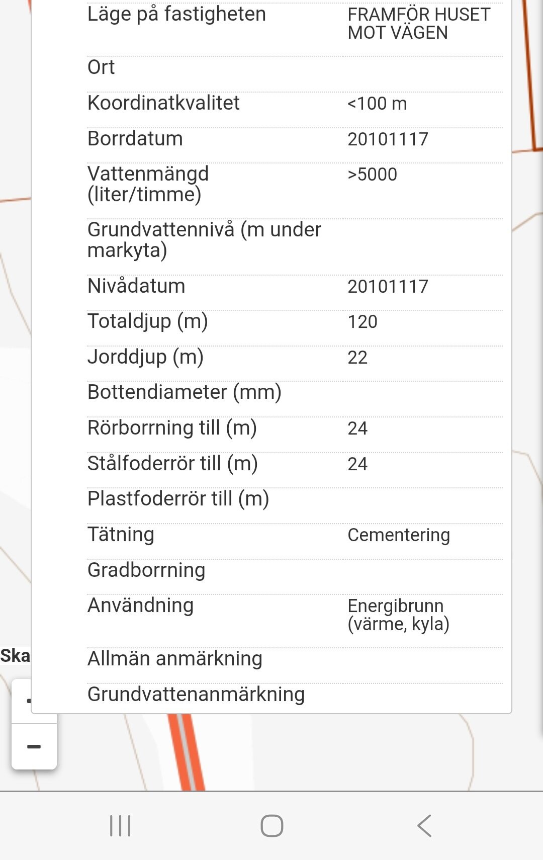

Alright. Ser att vår energibrunn är borrad till 120m (låter väldigt mycket)Pjosk75 skrev:

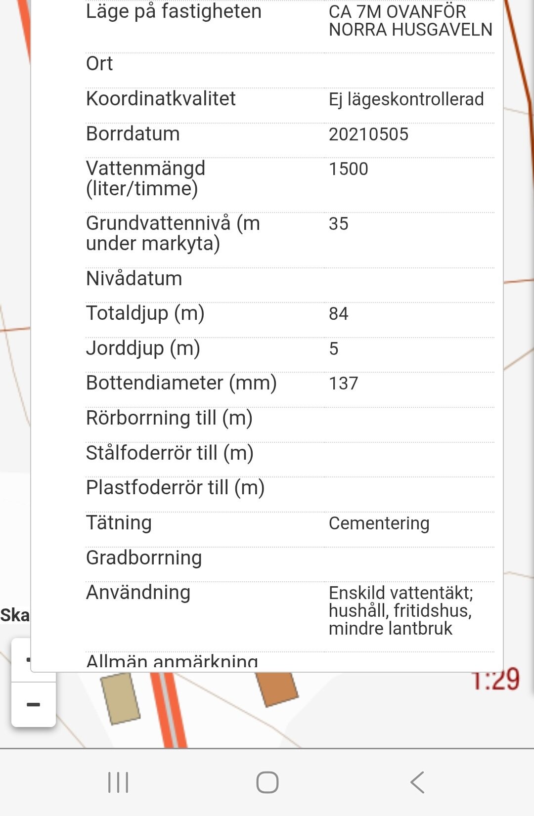

Och ena grannens på 84m (ej surgrannen, vattenbrunn)
