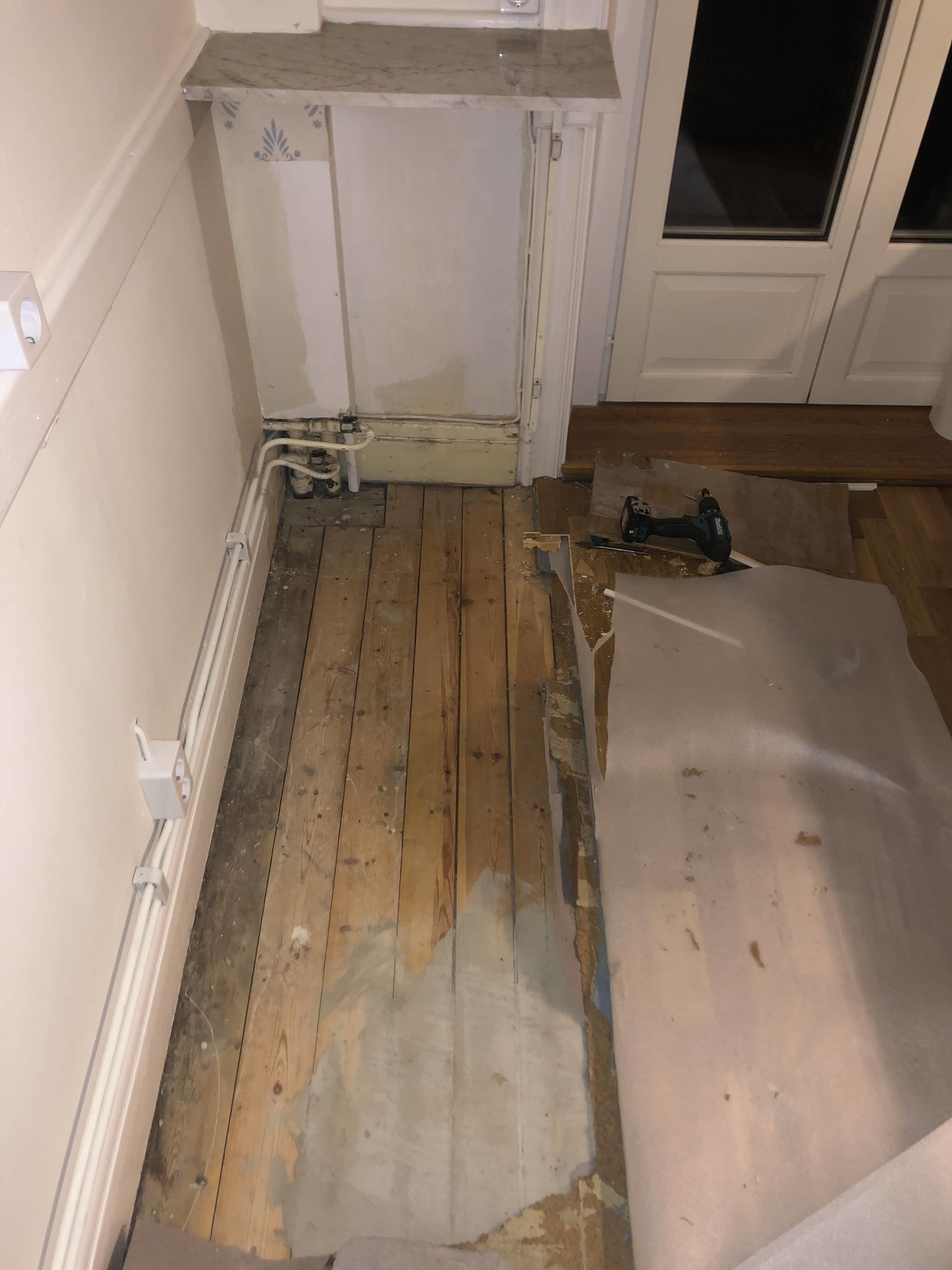

Rev upp gammal parkett och ytterligare ett lager av plastmatta i vårt kök. Huset är byggt 1905 så golven under är gamla. Jag har fått det berättat för mig att det är gammalt grangolv under, kan någon bekräfta att det stämmer?
Sedan verkar de ha lagt flytspackel på vissa ställen, antagligen för att jämna ut golven då nytt golv lades på. Min fundering är om detta är svårt att få bort?
Vill gärna få fram de gamla golven i hela lägenheten om det är möjligt… vi började med köket då det ska rivas ut.

Det där är ett gammalt undergolv, dvs det var aldrig menat att synas.
Så länge du är medveten om att det alltså inte är att likställa med ett "riktigt" massivt trägolv, så är det bara att köra på.
Det är bara att slipa tills du har en tillräckligt jämn yta, sen lacka eller vad du nu vill göra.
