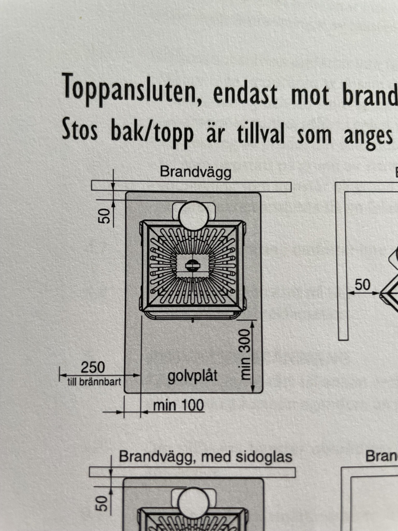

Ska installera en gjutjärnskamin i min stuga. Kaminen är en Westbo Victoria 100 men en stos så den blir toppa sluten. Bakom kaminen är det en trävägg.
Enligt manualen så får kaminen installeras ”endast mot brandvägg” och då så nära som 50 mm.
Hur gör jag min trävägg till en brandvägg? Plåt? Brandskiva?
Hur långt måste jag flytta ut den om jag inte vill ha något bakom kaminen?
Ska ringa sotaren och fråga vad han tycker men vill ha förslag på möjliga tillvägagångssätt.
Tack på förhand.
  • Diagram över installation av kamin med mått för brandvägg och golvplåt.

Det står ju, iof på sidan, 250mm till brännbart. Så rimligen är det då avståndet till trävägg.
Men det finns tex fiberskivor du kan sätta framför din trävägg för att få icke-brännbar yta:
https://www.skorstensfolket.nu/kalciumsilikatskivor/
