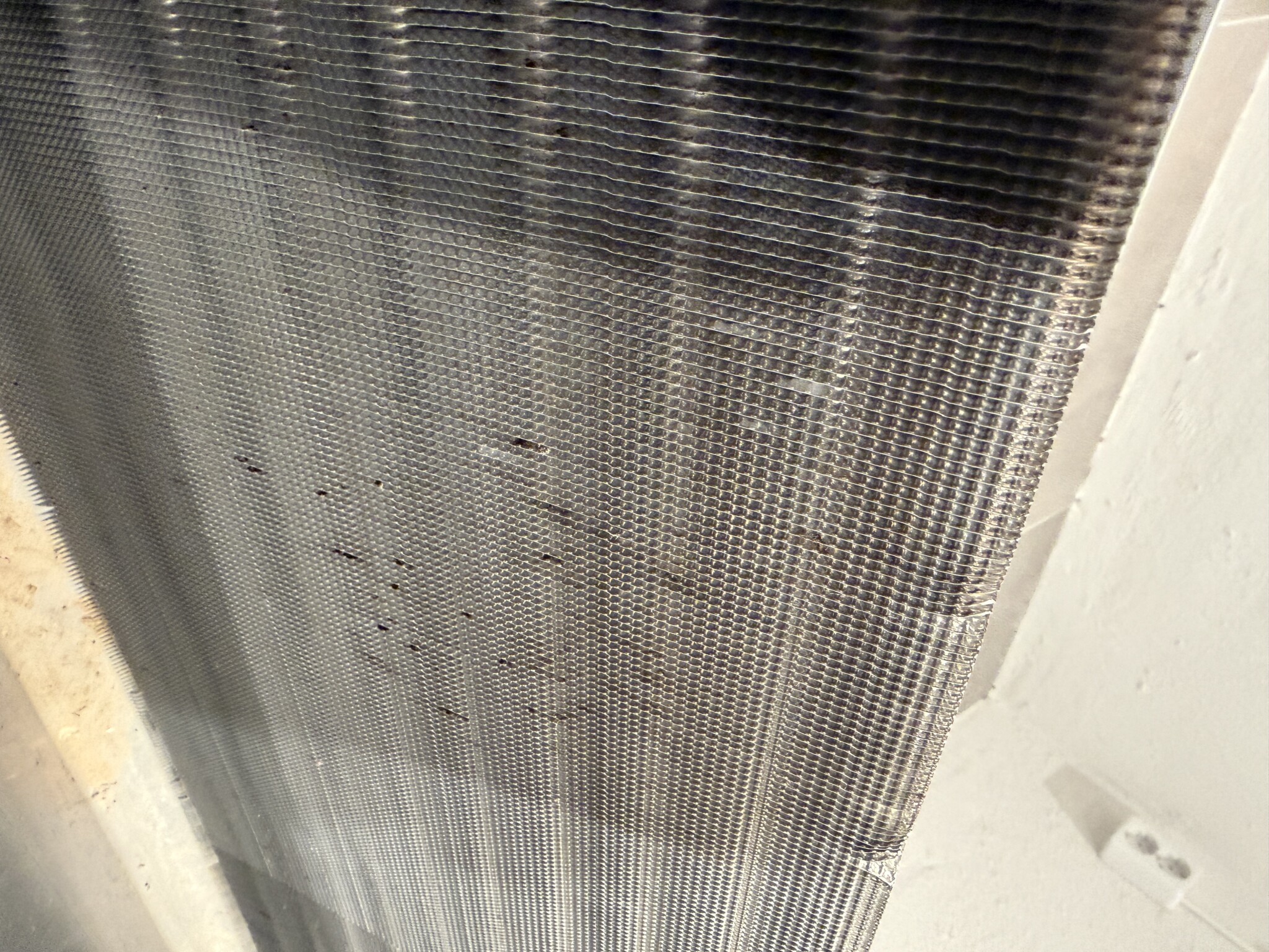

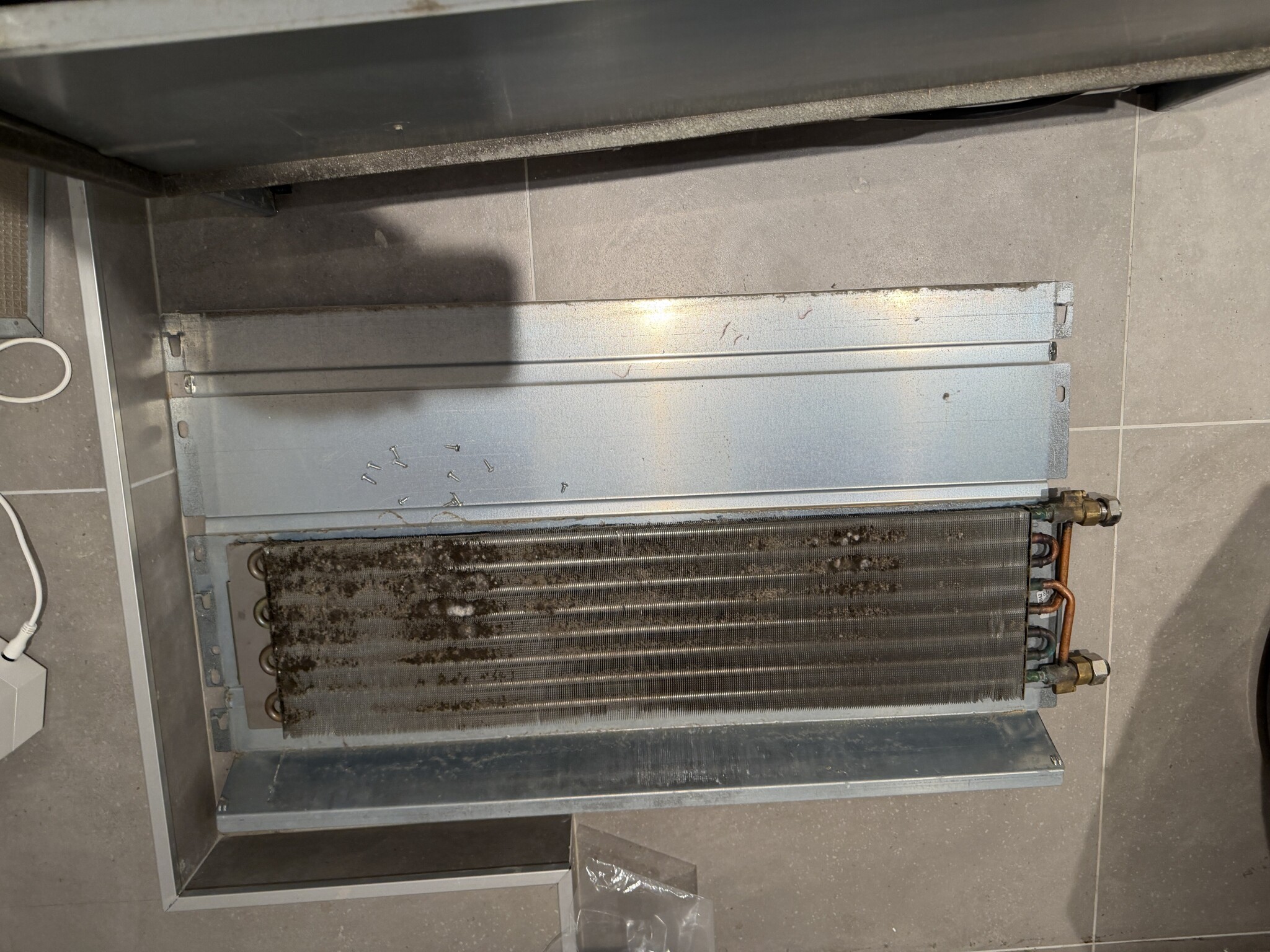

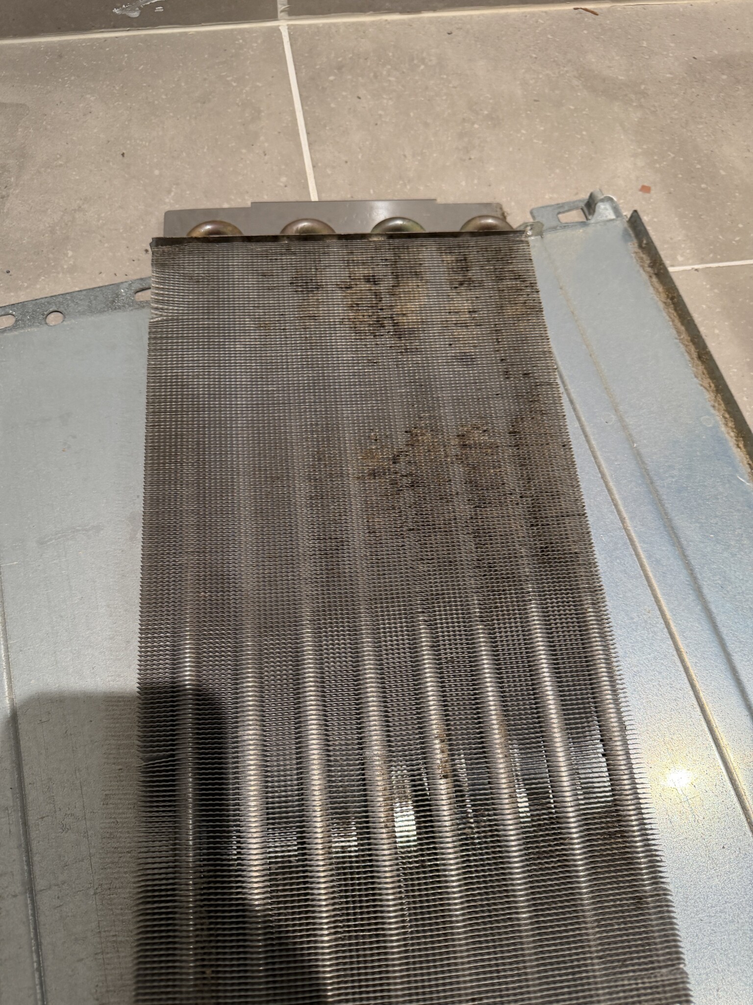

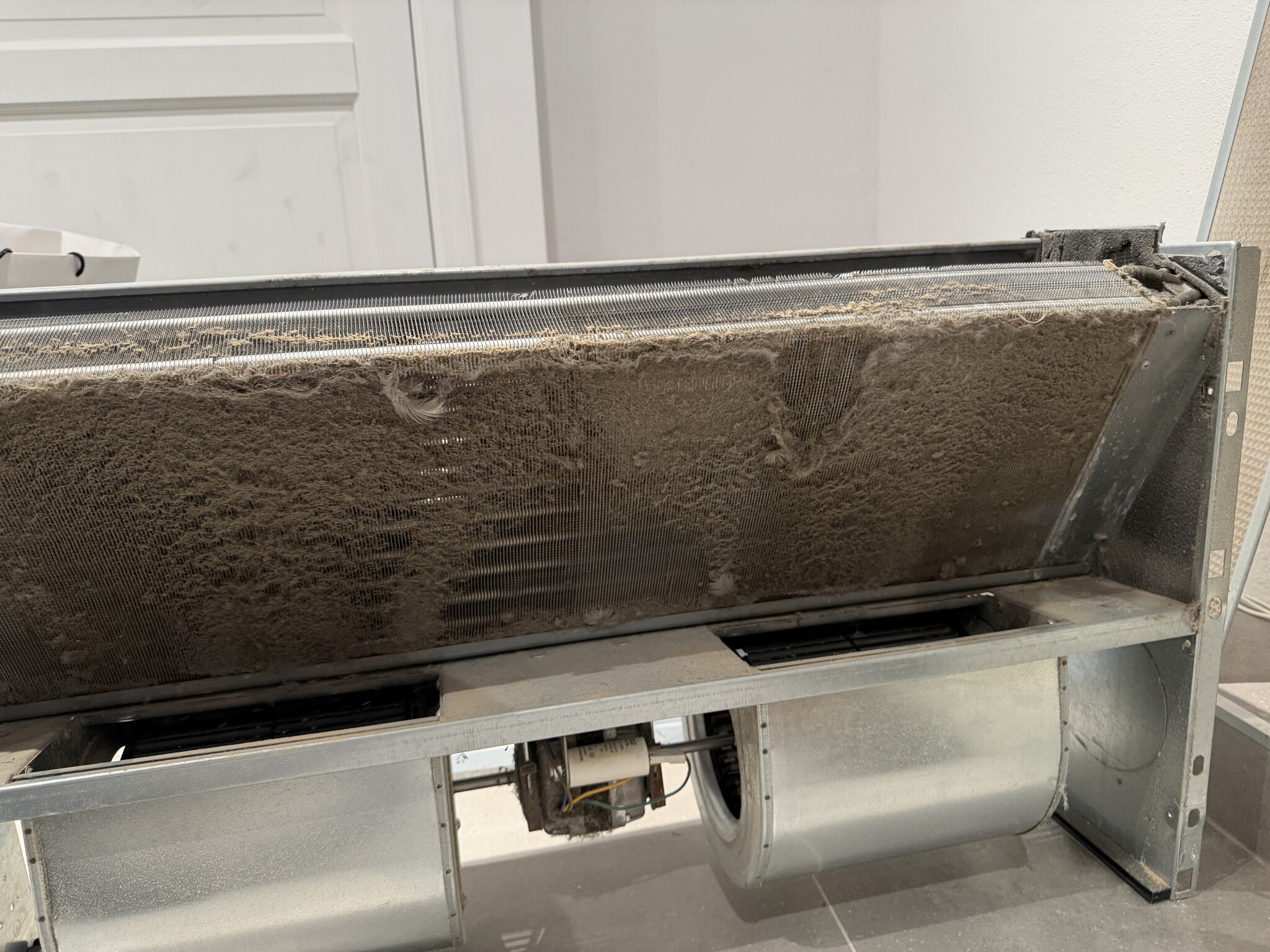

Har frikyla via fläktkonvektorer och har insett att det nog är dumt att köra med våt kyla eftersom det är svårt att komma åt att göra rent och det inte sitter ett supertätt dammfilter framför.
Nu har jag fått hit rörmokaren som plockade isär maskinen och hittade rätt tråkiga kyl (och värme?!)-batterier.
Hur gör jag enklast rent de ordentligt?
Tänker tryckluft och dammsugare, men jag måste ju få bort påväxten, man vill ju inte dra runt inneluften genom den där.
Här är bilder på före och efter grovrengöring.

Ser ut som du fått loss den helt från övrigt? Ta ut den och spraya ner den med ättiksblandning och låt dra ett tag? Skrubba med diskborste? Spola av med vatten? Dra på diskmedel och skrubba av den igen med diskborste och skölj därefter?
Har aldrig gjort detta själv men finns väl tusen sätt?
Alltså, jag var redo att dra på något mögelbortagningsmedel, men det avråddes jag ifrån då det kan skada aluminium. Har resonerat med Gemini ett bra tag innan jag frågade, men jag tänker att det säkert sitter folk som kan bättre här.
Tvål och diskborste kommer inte funka, då kommer jag böja lamellerna. De böjs typ bara jag tar på dem. Sen är kylbatteriet säkert 5 cm tjockt, kommer aldrig in i mitten och kan skrubba.
Blaska på med vatten med diskmedel (som är pH neutralt) för att väta och mjuka upp beläggningarna och därefter ångtvätt. - med ångttvätt så menar jag de billiga man kan köpa på jula, biltema och byggbutikerna.
Så länge man håller tvätten under kort tid så kan man prova att använda lätt basisk tvättmedelslösning som såpa löst i vatten - det händer inte så mycket med aluminiumet den första tiden, men lite högre pH är viktig för att mjuka upp proteiner och fetter i smutsen och lättare blåses iväg av ångan från ångtvätten senare - det fins anledning till att de allra flesta rengöringsmedel är mer eller mindre basiska - det gäller också de skitdyra rengöringsmedlen för innerdelar av luftvärmepump/AC, där en del av blandningarna har förvånansvärt stor andel natrumkarbonat (natriumsoda, målarsoda) och ibland en smula NaOH i sina blandningar när man nagelfar deras MSDS/säkerhetsdatablad...
15 ml Grummesåpa i 0,5 liter vatten ger för mitt vatten 9,8 i pH, jag har dessutom en smula natriumcitrat i såpalösningen (1 ml konc lösning av lösningen som blir när man har neutraliserat citronsyra med natriumbikarbonat tills det slutar att bubbla och sedan indunsta till att det börja bilda kristaller i lösningen) då citronsyresalter i låg nivå har kraftigt korrosionshämmande verka på just aluminium även i lättare basiska miljöer, och används bl.a som korrosionsskydd på tunna aluminiumflan i vattenbaserad 'silver'-målarfärg, som annars skulle försvinna på väldigt kort tid i burkarna i butikshyllorna.
Är man osäker på sin tvättvätska så kan man ta några större droppar av det och lägga på blanka sidan på mat-aluminiumfolie - väntar den tiden som man tror tvättningen tar med lite marginal och sedan skölja bort dropparna och sedan granska på den blanka ytan om man ser några ring-rester av dropparna som att det blivit mer matt på den blanka ytan.
För desinfektering, om det känns som viktigt, kan du titta på Virkon S och idag motsvarande produkter av andra varumärken, men dessa är sura lösningar i runt pH 2,6 och sura lösningar påverkar också aluminium på samma sätt som alkaliska lösningar och man bör hålla behandlingstiderna korta. typ under 15 minuter.
När du senare montera ihop det hela - fundera på att sätta någon form av ganska täta nätfilter framför flänsarna på samma sätt som innerdelen av en LLVP, bör utföras så att dessa går att ta ut för rengöring då och då utan att det är allt för besvärligt - dessa kommer att plocka i alla fall 90-95% av skräpet och blir dessutom inte vått av kondens när du kör frikyla.
