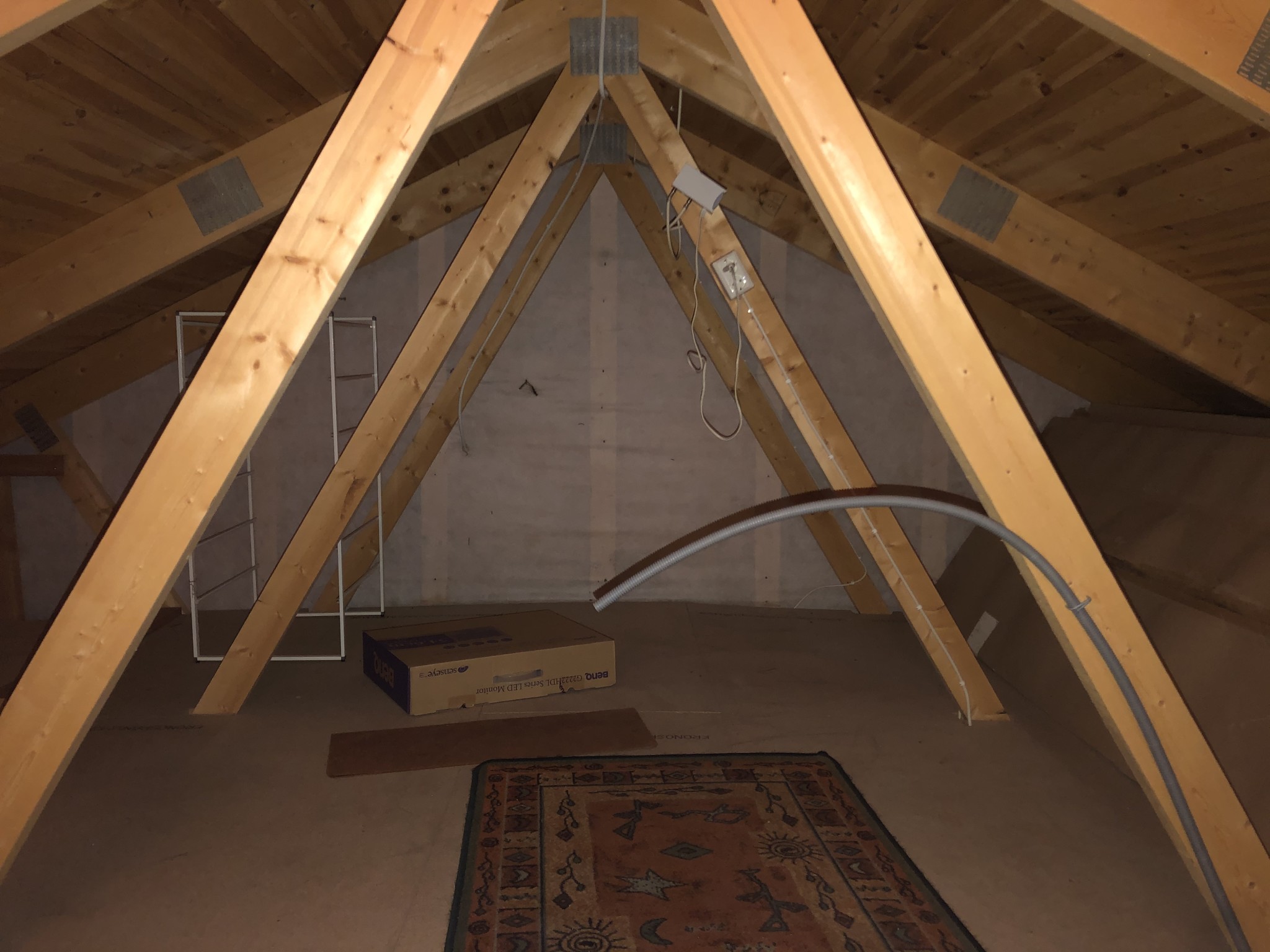

Jag bor i ett enplanshus med en kallvind, det är inte meningen att man ska inreda vinden. Men nu har jag fått en idé att jag vill inreda vinden! Det är lågt i tak & planen är ett ”rum” som ska bli lekrum, skitsamlarrum & kanske någon extrasäng.

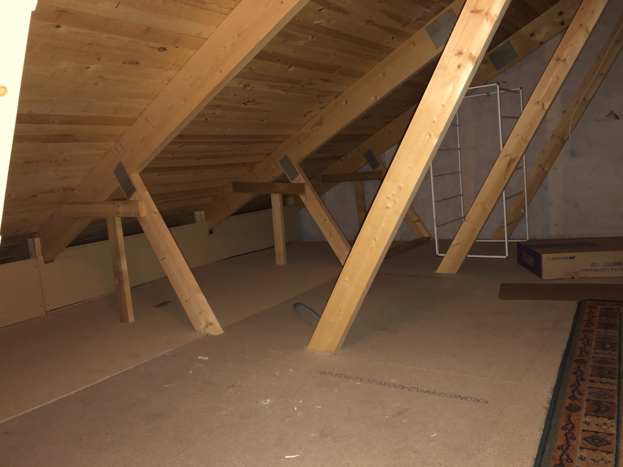

Är helt medveten om att det kommer bli jättelågt i tak(!!). Stödbenen(eller vad det heter?) som är överallt tänker jag också att dom får vara kvar(verkar ta mer tid än vad vi vill lägga att ersätta dom??). Alltså ett rum med lågt i tak, pelare överallt & ett litet fönster, går det att ordna eller är jag helt ute & cyklar? Ska ta hit hantverkare till lite av jobbet, men vill veta om min plan äns är genomförbar innan jag tar hit någon :’D

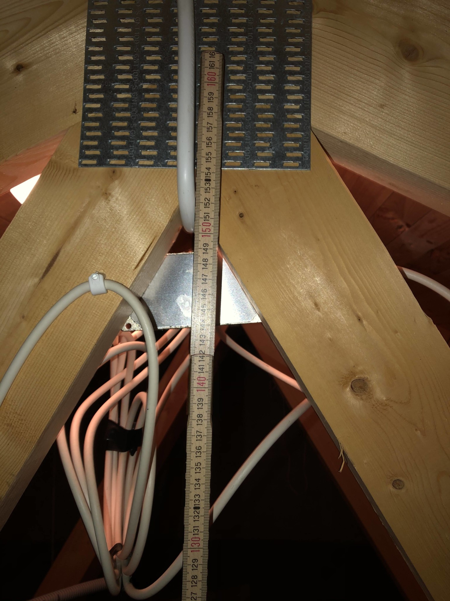

Bilden med ”takhöjden” så står tumstocken på spånskivorna, men går det att på något sätt ”sänka” golvet? Tänker att man kanske inte skulle behöva lika mycket isolering eller så när man inreder vinden? Eller brukar det gå viktiga reglar i den höjden?(tänker på reglarna som jag antar att spånskivorna ligger på)

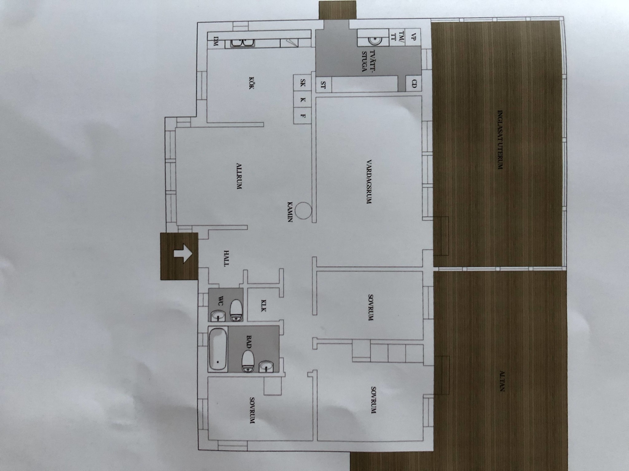

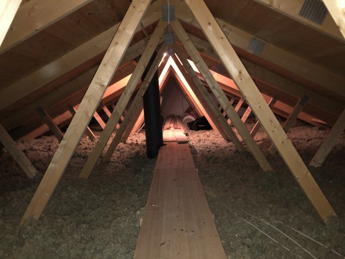

Nedre plan är på 121kvm & jag tänker bygga om ca halva vinden! Resterande halva får fortsätta vara kallvind.

Oj, det var lågt.
Men lägg ett billigt golv och ha det som förråd.

Den stora stötestenen, om man ska gå den riktiga vägen och söka bygglov etc. för ändringen, brukar vara att den ändrade användningen gör att man måste beräkna andra belastningar på mellanbjälklaget. Detta brukar dra med sig omfattande krav på bl.a. förstärkning av bjälklag och takstolar. Liksom isoleringskrav, krav på andra utrymningsväg etc.
Ska utrymmet vara kontinuerligt uppvärmt, så borde det ju gå att sänka isoleringsgraden i mellanbjälklaget något.

Några krav på bygglov eller liknande för att använda vinden som förråd har jag aldrig hört talas om. Se till att ha en gavelvägg fri så du kan ta upp ventilationshål med friskluft annars kommer det bli väldigt kvavt och varmt, speciellt på sommaren. Har du tänkt ha en vindslucka upp eller trappa?
