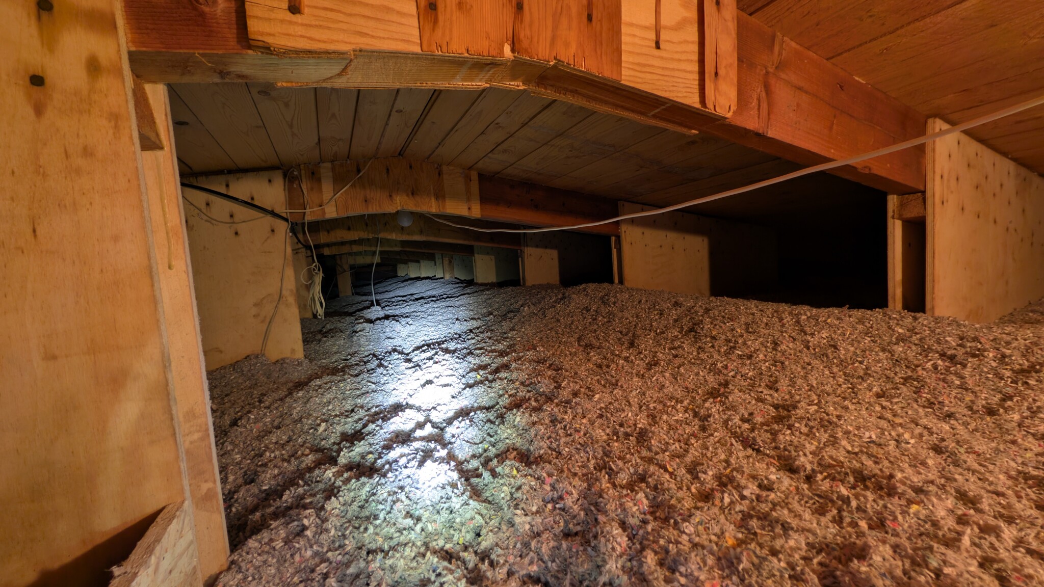

Jag bor i en enplansvilla med kallvind (tegelhus från 1960) och tänkte dra ethernet till några rum.

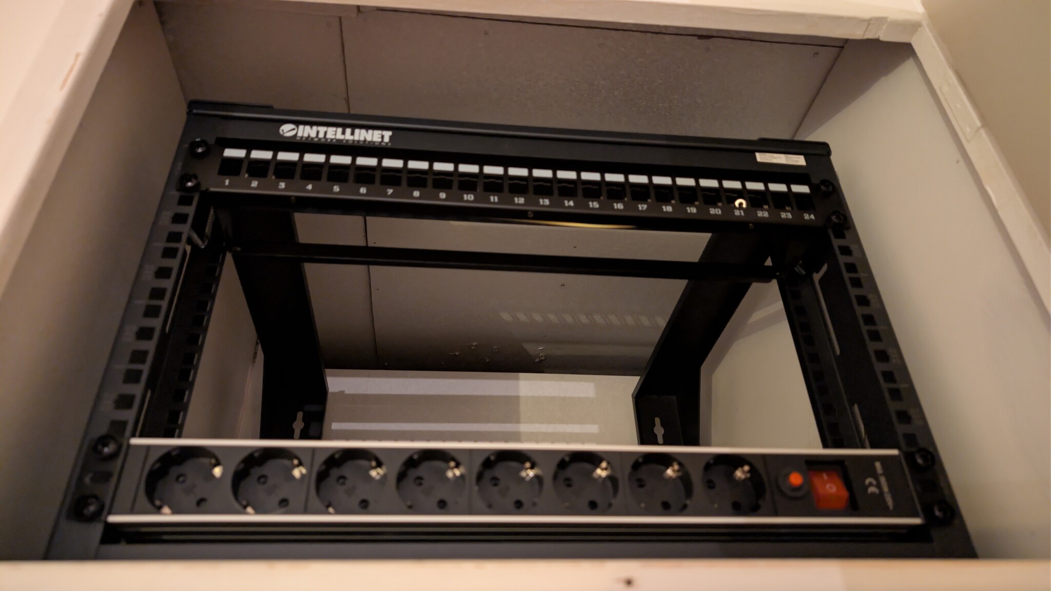

Jag har köpt ett litet rack som ska stå i en ventilerat överskåp i hallen med indragen el.
Jag räknar med 12-16 kablar från patchpanelen upp på vinden som sedan ska parvis ner i rummen för dubbeluttag.
Vinden är tillägsisolerad så framkomligheten är inte jättebra men det är ett separat problem.
Hur hade ni löst kabelgenomföringen från skåpet upp till vinden? Att bara borra ett stort hål som jag drar kablarna genom går inte då det kommer trilla ner en massa isolering i skåpet.
Ett litet svart rack på väggen med en patchpanel för ethernetkablar, placerat i ett ventilerat överskåp med eluttag synliga.
Tilläggsisolerad vind med lågt takhöjd, träbjälkar och synliga kablar. Ett ljus lyser på isoleringen.

Dra 16 mm flexslang! Så borrar du bara upp 16mm hål och sen drar du slagen under isoleringen och skruvar den i takstolarna.
Sen vill jag bara säga att jag tycker du gör helt rätt i som drar kabel! Det gör jag med här hemma.
Bättre med 20 mm.
hermes577 och 3 till

Grymt! Körde du nån tätningsmassa för att täta runt slangarna i hålen ellerblev det tätt nog? 16mm kan bli lite tight så kör nog på 20mm.

Hur får man i 12-16 kablar i det?
Blir nog 5 hål upp med 2-3 kablar i varje isf. Vilket blir ganska bra då jag kan dra dom direkt till respektive rum från skåpet.

Ossian K Olsson
Nej, ingen tätning.
16 mm räcker för två kablar men det skadar ju inte att köra 20 mm så länge du kör dosor som de passar i!
