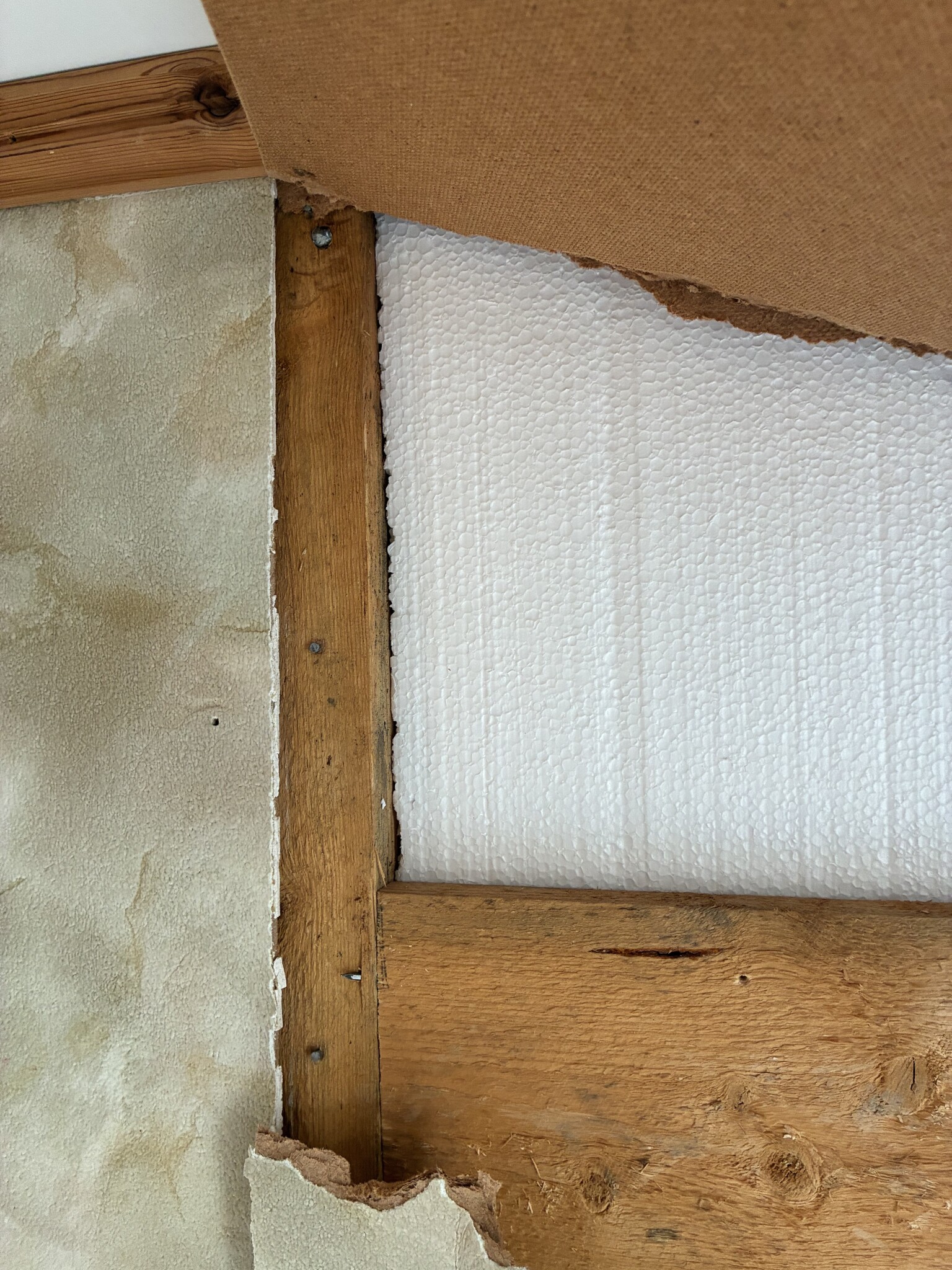

Har ganska nyss köpt ett fritidshus och en av de första sakerna jag vill ta tag i är badrummet där utskicken är obefintliga idag pga ålder.
Jag har börjat plocka ner och riva lite smått och öppnade igår en utav innerväggarna för att se hur det var uppbyggt.
Se bild
Min plan ursprungligen var att ta bort alla boards (osäker på exakt vad det är för board, nån form av pressad papp iaf..) och istället gipsa alla väggar. Sen på med våtrumstapet (som jag såklart lejer ut så det blir ordentligt gjort)
Nu när jag öppnade innerväggen så verkar det ju vara isolerat med frigolit, bör jag byta detta till mineralull? Krävs i så fall nåt mer innan jag sätter gips?
Golvet kommer plockas upp det med, har inte hunnit dit ännu 🤪. Men tanken där är just nu om isoleringen är ok, spånskivor, nya brunnar och sen flytspackling och sen matta (spackling och golvläggning lejs ut)
Bör jag fixa golvvärme när jag håller på?
  • Innervägg med träreglar och frigolit som isolering, delvis borttagna paneler visar material och konstruktion för renovering.
Boarden är Masonite (inte papp)
