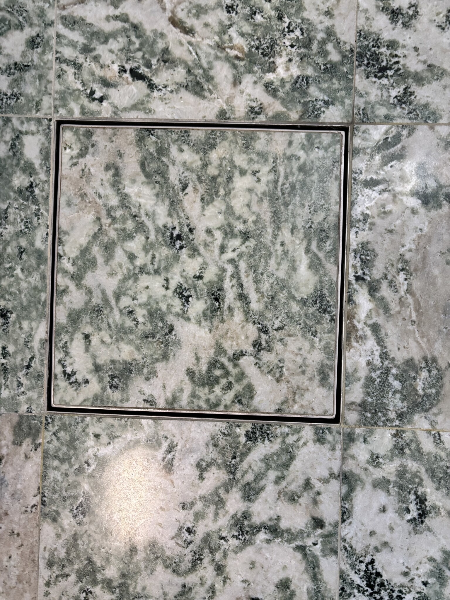

Ja du är helt rätt ute att det inte är brunnen som är problemet. Jag har helt enkelt inte alltid koll på vilken fackterm jag ska använda. Som du säger borde jag nog också pratat med plattsättaren, men han hade i detta fall inte koll just på hur bred glipan skulle vara. Men det var han som tog reda på efteråt vad som gällde och återkopplade till mig att det var 6mm som gällde, men då var det försent.Omogen skrev:

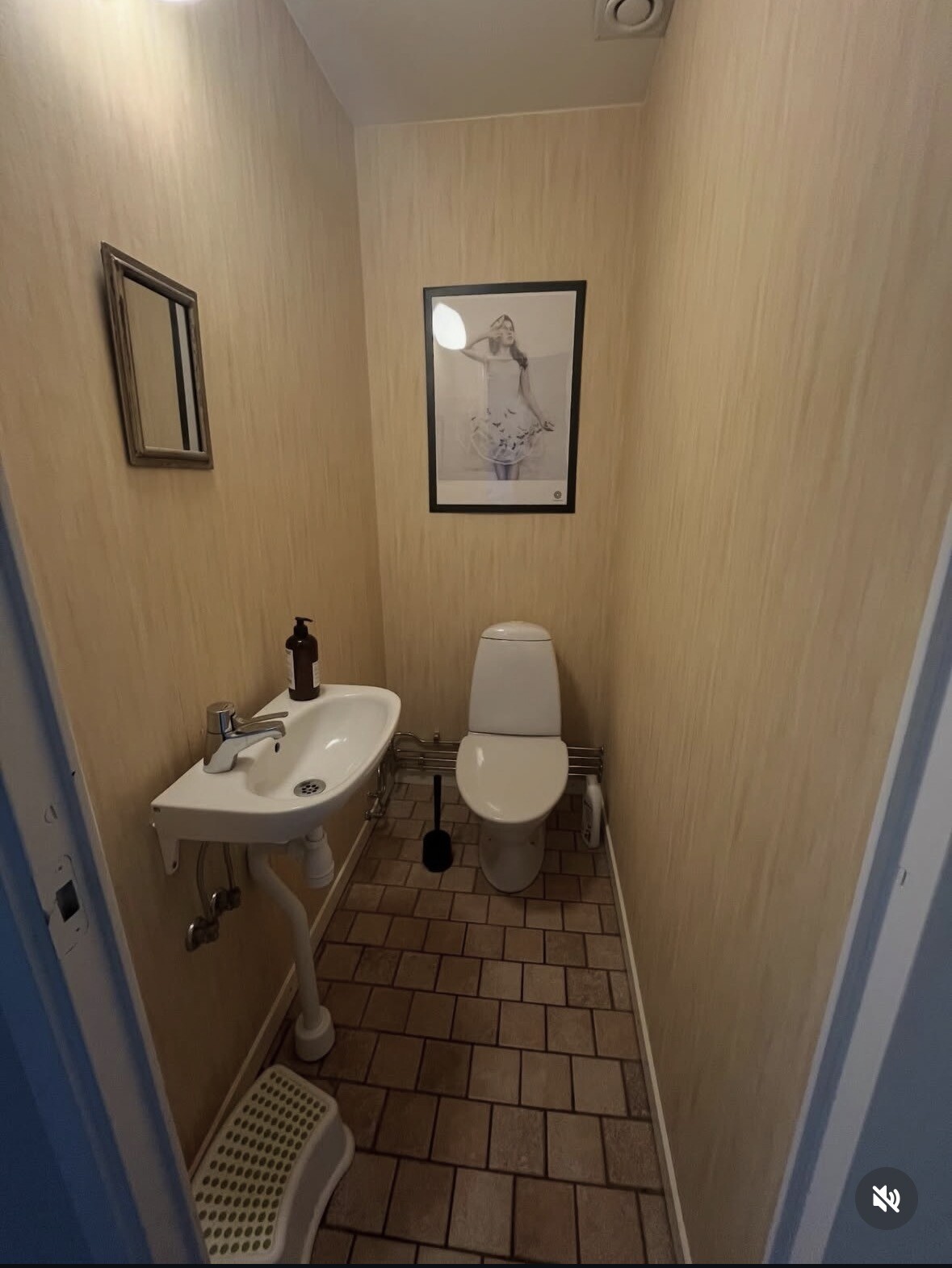

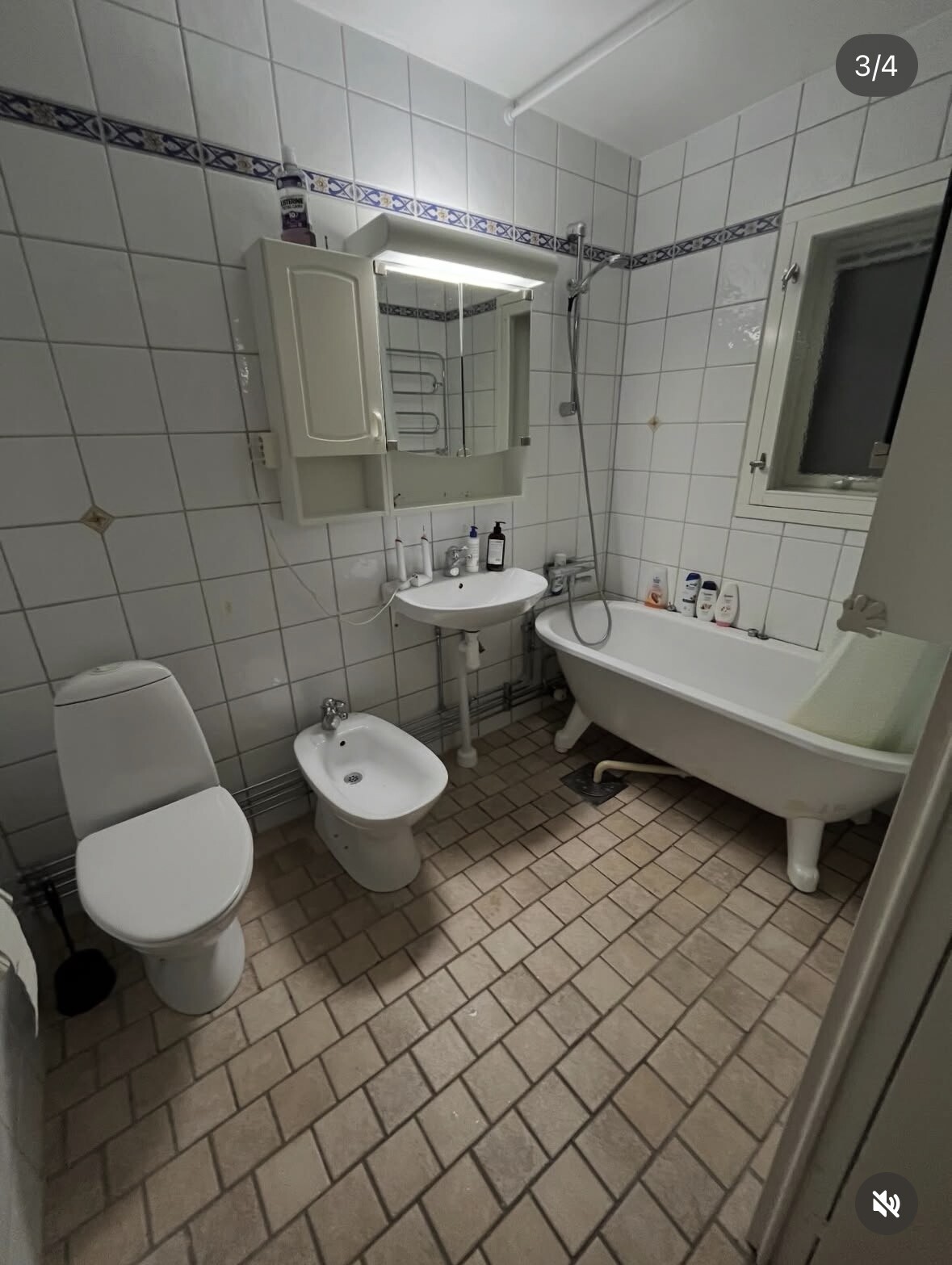

Så här såg de ut innan renoveringen. Vi levde med dem i 12 år innan vi tog tag i renoveringen. De fyllde sin funktion i alla år men till slut var det dags. Det som var bra med det gamla badrummet var tro det eller ej bidén. Den användes hela tiden när barnen var små. Främst användes det av barnen för att tvätta händerna eftersom de enkelt nådde blandaren. Vi borstade även barnens tänder varje dag i bidén samt att vi ibland tvättade dem där. Men när barnen blev längre blev bidén mest en plats att enkelt sätta upp fötterna på och måla naglarna då båda döttrarna alltid tyckt om det. Lysröret ovanför handfatet i badrummet var även det uppskattat för ljuset ver perfekt för att sminka sig eller klämma pormaskar
Största irritationsmomentet var dock att det inte fanns någon värme i något av rummen vilket innebar att det kunde vara riktigt kallt i badrummet om man stängde badrumsdörren så att värmen från övriga huset inte kom in.Två övriga saker som störde oss mycket var att det var väldigt svårstädat pga av alla rör och badkaret samt att fogarna i golvet var väldigt breda och skrovliga och därmed svåra att hålla rena.
Vi har tur att vi har ytterligare ett badrum och toalett vilket gjorde det lättare att renovera båda rummen samtidigt. De ligger dessutom vägg i vägg och allt vatten och elen passerar igenom toaletten på väg mot badrummet vilket hade omöjliggjort att de renoverades vid olika tillfällen.

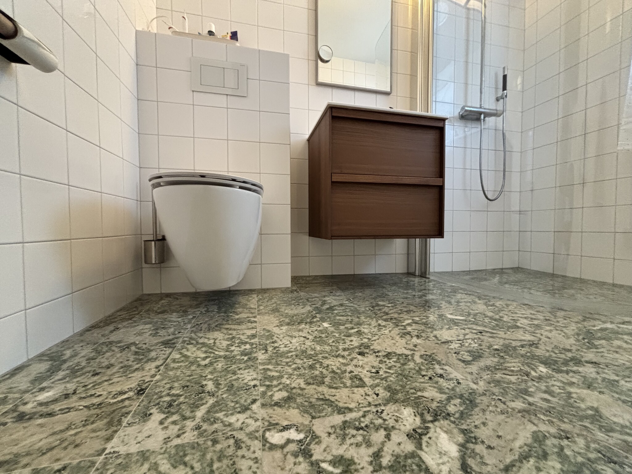

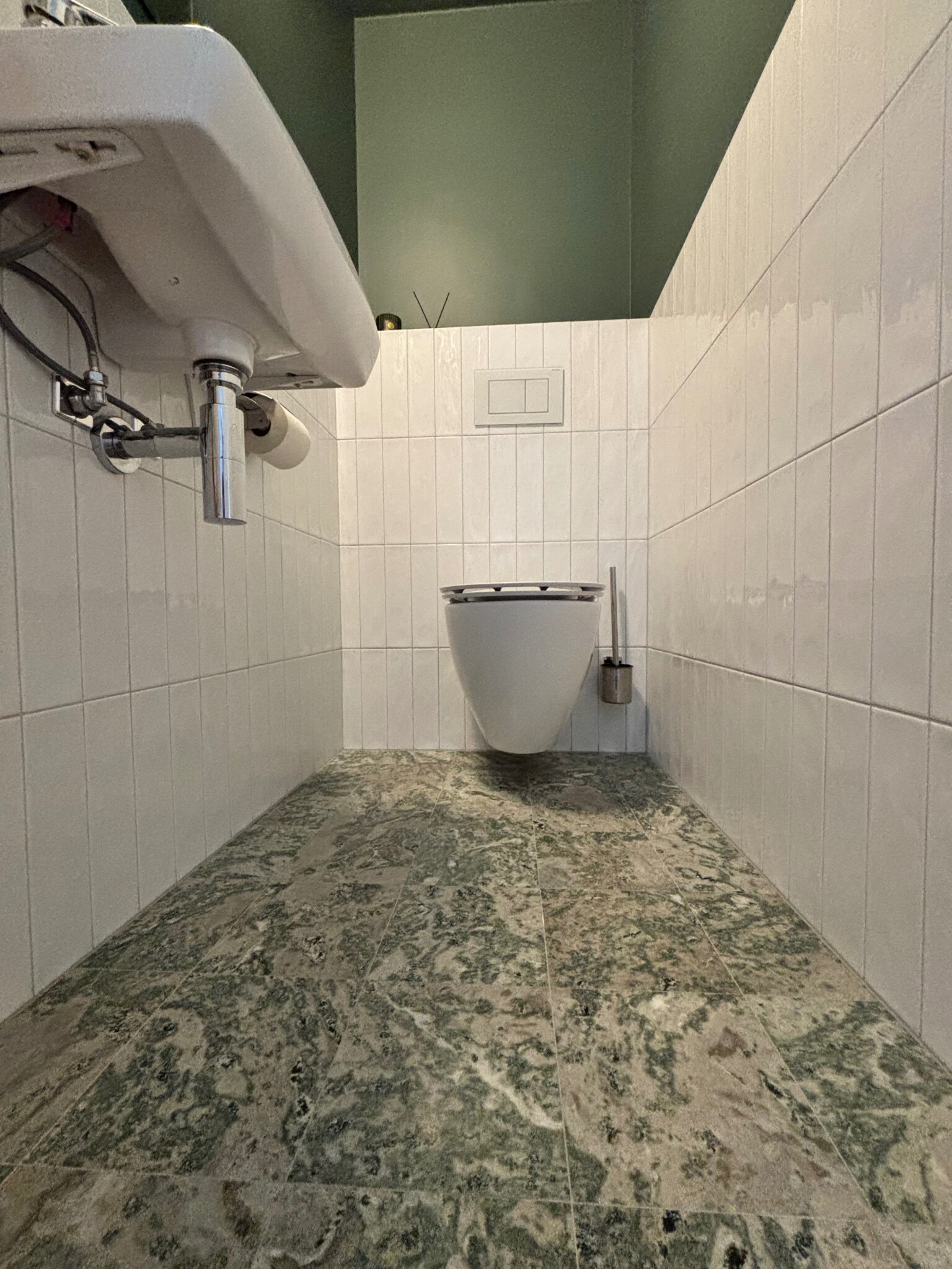

Så här blev resultatet.

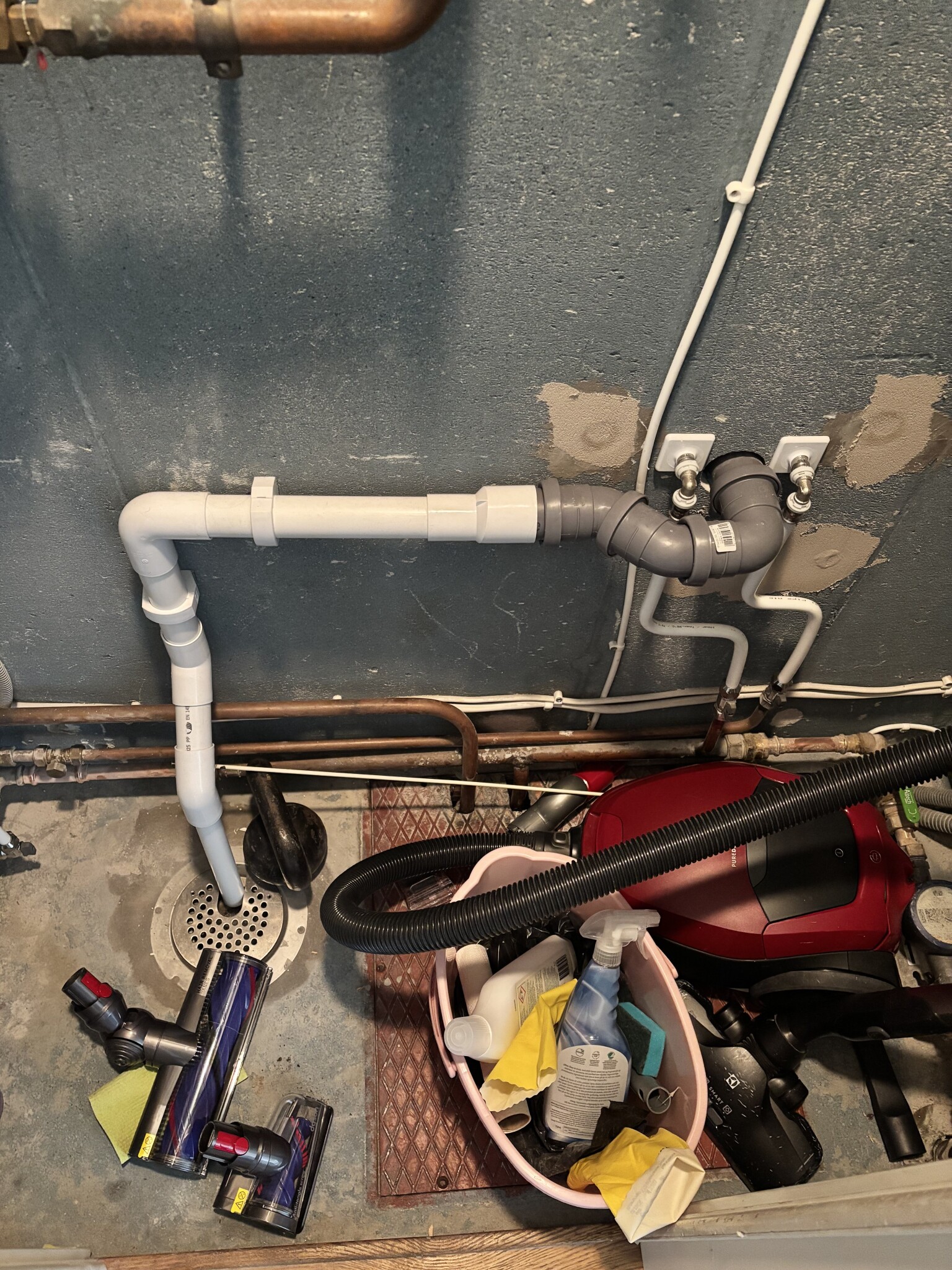

Mitt krav nummer ett var att det inte skulle få finnas några synliga rör alls. Jag var så oerhört less på allt dammande och krånglande för att nå runt toalettstolar, bidén, sträcka sig in under badkaret samt damma 20m vattenrör. Vi hade fast pris på hela renoveringen vilket tyvärr ledde till att rörmokaren gärna försökte ta genvägar med synliga rör mellan tex fixturen och kommoden. Han försökte få oss att återanvända de gamla vattenrörern till handfatet i toaletten trots att de satt långt ner, han var inte heller lösningsorienterad kring hur avloppet skulle dras från det handfatet. Så jag fick komma fram till hur det skulle göras för att få in det i väggen istället för golvet. Han satte dessutom golvbrunnen i duschen snett (ej centrerat med duschblandaren) vilket snickaren som tur var upptäckte och fixade till.
Min nolltolerans mot synliga rör resulterade även i att toaletterna blev vägghängda vilket är tyvärr är ett "effektivt" sätt att öka renoveringskostnaderna
Avloppsröret från handfatet i toaletten fick gå in i rummet bredvid där fjärrvärmen kommer in som ni ser på bilden nedan. Golvbrunnen där bytte vi ut och sen drogs röret från handfatet dit
Avloppet från kommoden drogs genom väggen och där kopplades det i i avloppet från diskhon i köket.

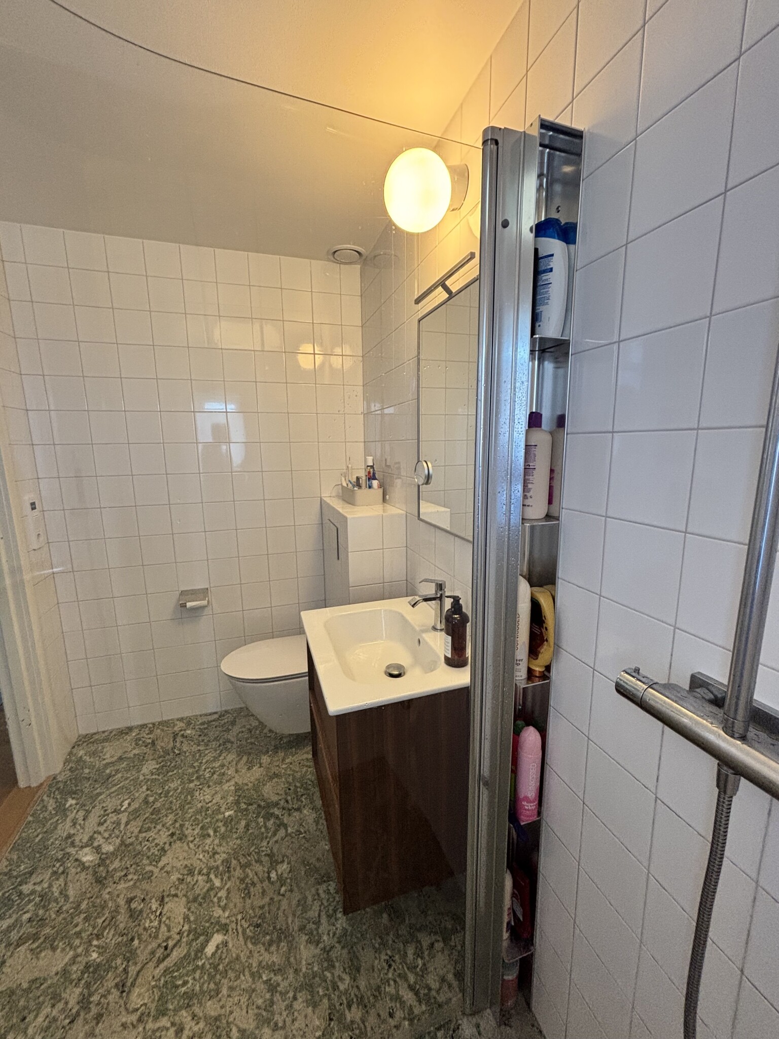

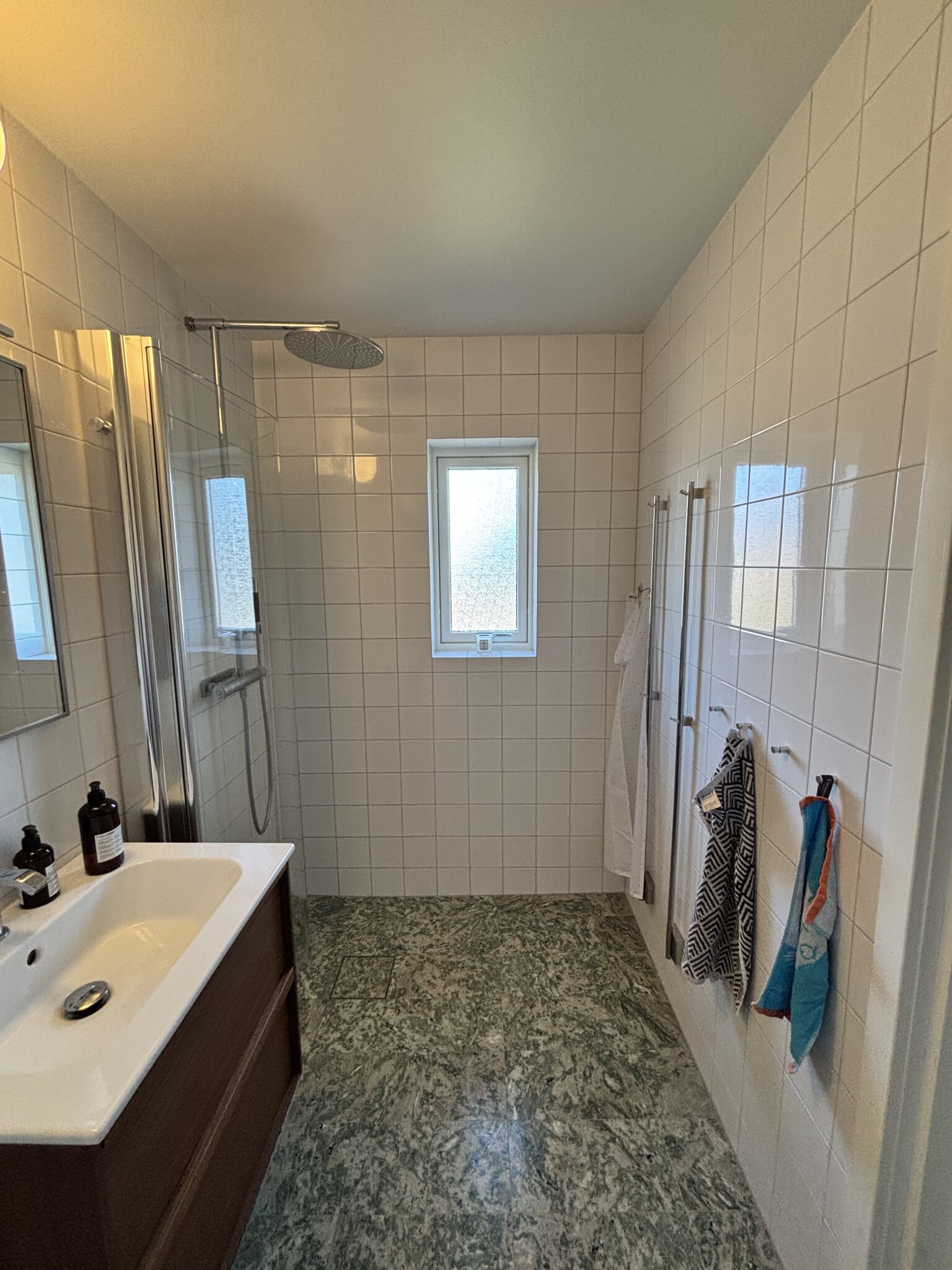

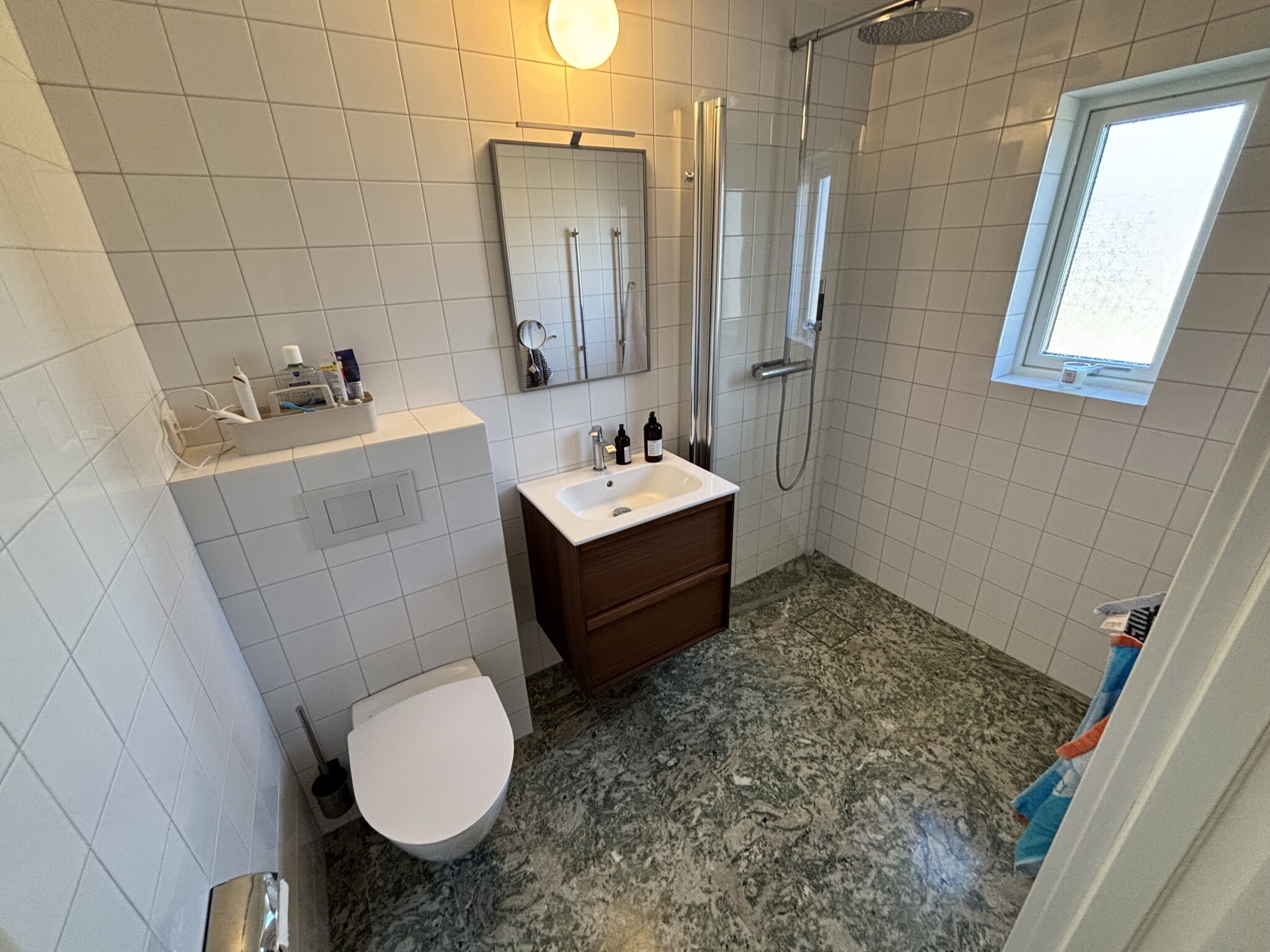

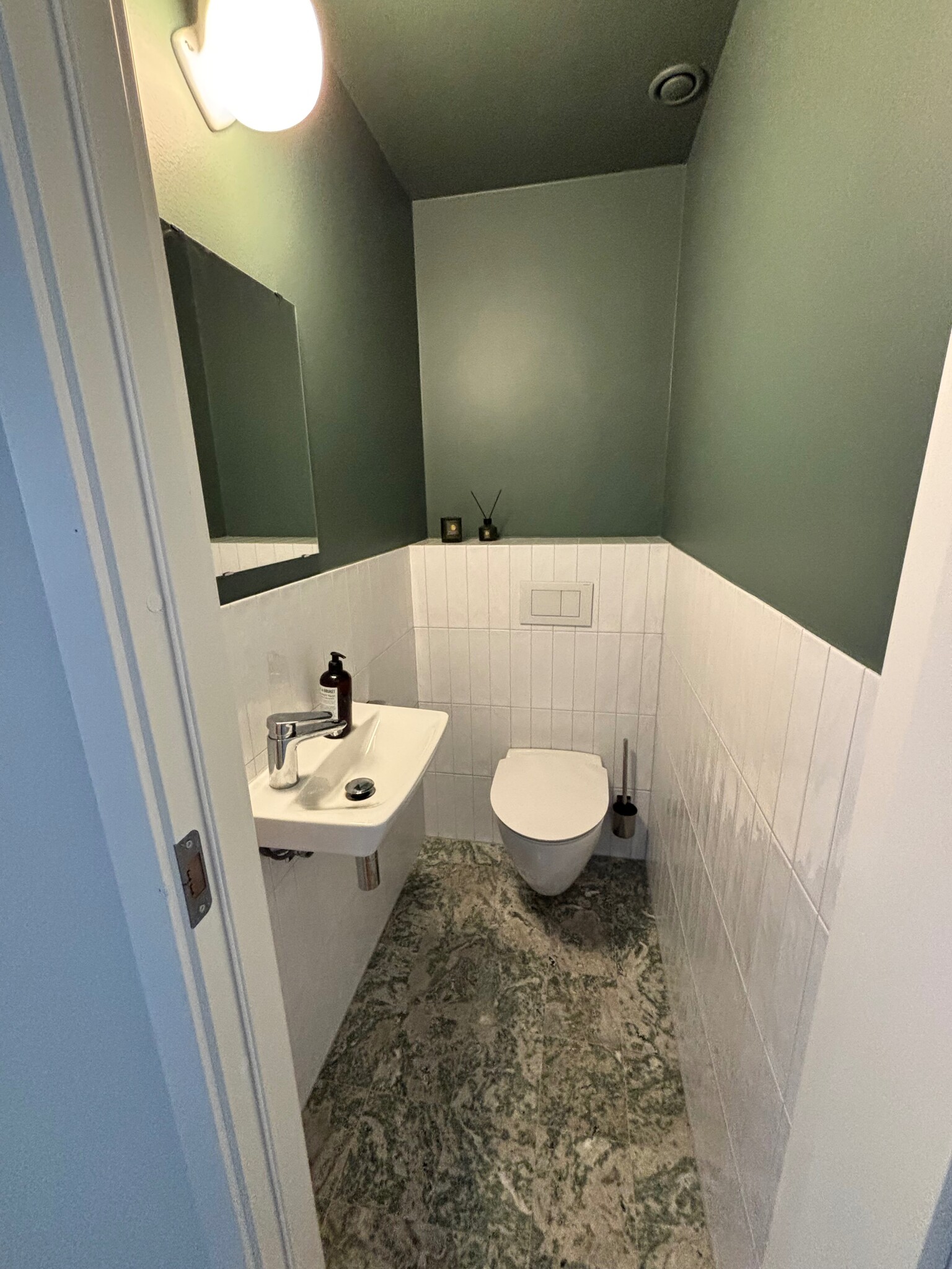

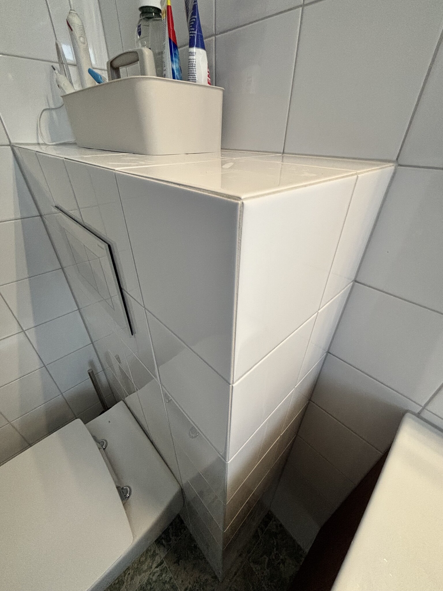

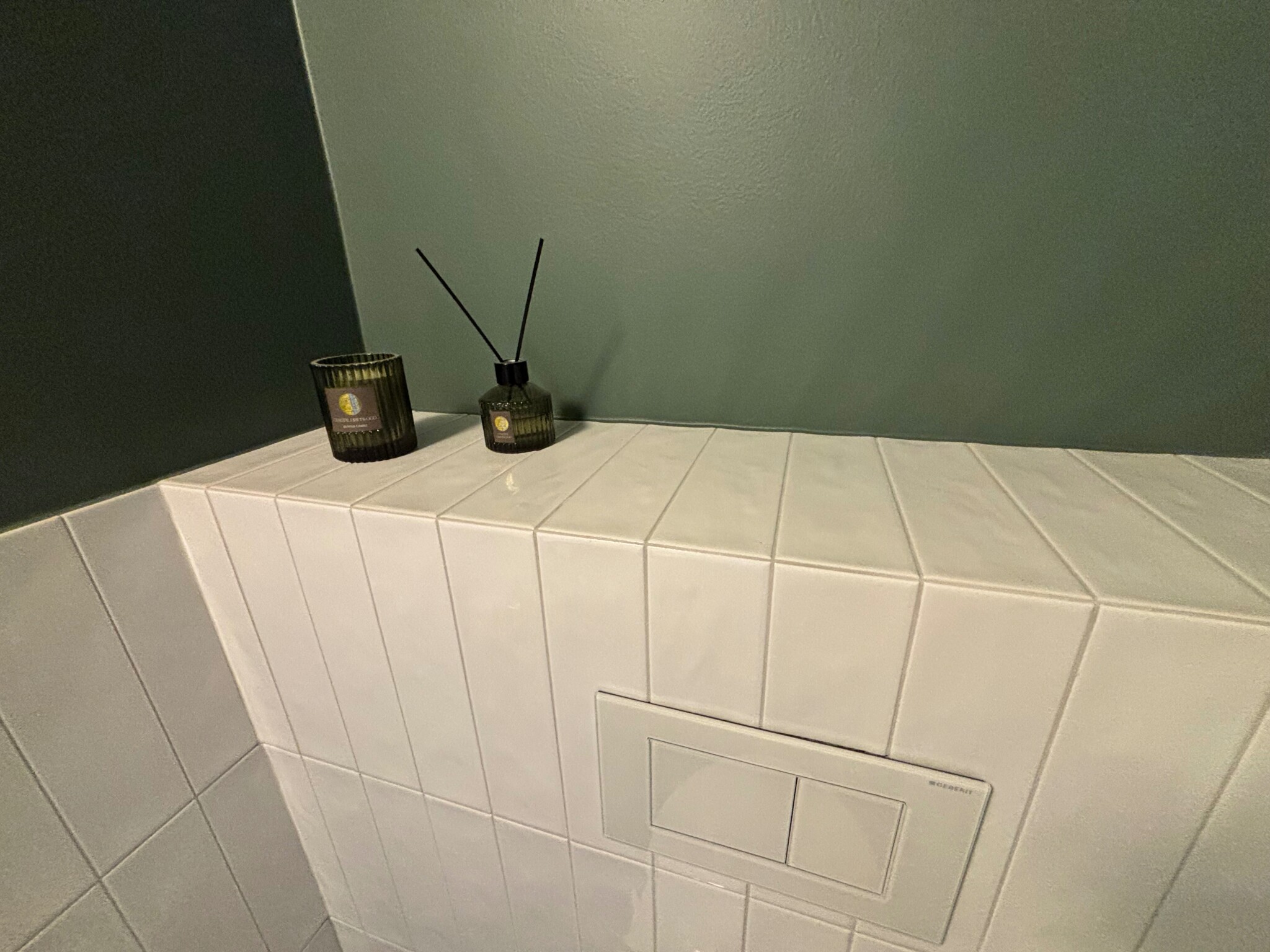

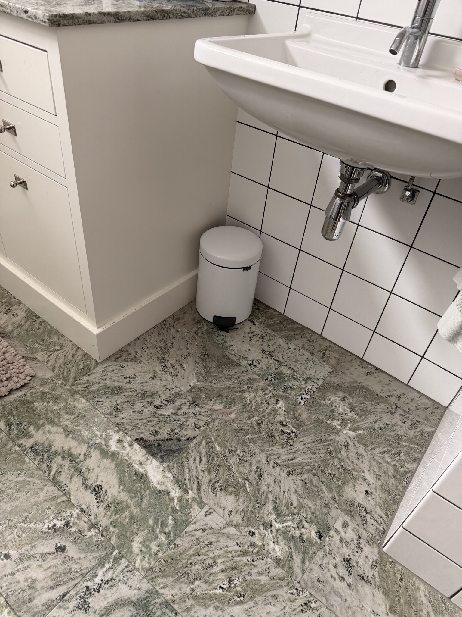

Mitt andra krav var att vi skulle ha Kolmårdsmarmor. Det passar tidstypiskt med huset från -65 samt att jag alltid gillat utseendet. Kolmårdsmarmor är egentligen inte optimalt i badrum då det är ganska poröst och kan missfärgas. Jag försöker komma runt det genom att impregnera marmorn med ojämna mellanrum samt att jag bara torkar av golvet med såpa och inga andra rengöringsprodukter. Kolmårdsmarmor är även det kostnadsdrivande men golvytan är inte så stor så materialkostnaden blev i detta fall 21000:- . Färgen på marmorn varierar väldigt mycket eftersom den är ett naturmaterial. Beroende på hur kräsen man är kring färg och mönster så kan jag verkligen rekommendera att man beställer ganska mycket extra marmor än man behöver. Vi beställde 15% extra men skulle nog beställt minst 20% för att få det riktigt bra. 47 plattor hade vid leverans någon form av liten skada eller tråkigt mönster. De som hade liten skada gick oftast att använda eftersom sista plattorna mot väggen oftast sågas av en bit. Vi tvingades använda en del som var riktigt tråkiga i färgen, de var nästan bara gråa och de hamnade under handdukstorkarna där de syntes minst förutom de som hamnade under kommoden.
Kaklet blev istället billigt. Vi upptäckte när vi bestämt oss för Kolmårdsmarmor så kan man i princip bara ha enfärgat på väggarna. Annars blir rummet lätt rörigt. Så det fick bli klassikt vita kakelplattor 15*15cm vilket är superbilligt i förhållande till mycket annat. Nackdelen med så små plattor är att man ofta får en väldigt smalt sågad platta i hörnen i badrummet. Vi hade dock tur att måtten på badrummet var sådant att hörnbitarna blev tillräckligt stora
En extra kostnadsdrivare vid kaklingen i båda rummen var att kakelläggaren föreslog att han kunde fasa kaklet på alla konvexa hörn. Dvs på toalettfixturerna och runt fönstret. Då slipper man att lägga in en kakelstav eftersom kakelplattorna kan mötas snyggt ändå. Vi blev väldigt nöjda över resultatet och det var ett riktigt hantverk där kakelsättaren stod och slipade varje platta för sig. Jag lägger in en länk till kakelsättarens instagram, det var även han som gjorde all annan renoveringen förutom elen och VVS. [länk]
Att tänka på om man vill ha Kolmårdsmarmor är att det är lång leveranstid eftersom allt sågas på beställning. Små plattor på 20*20cm som vi använde går fortast att få men vi fick ändå vänta 12 veckor.

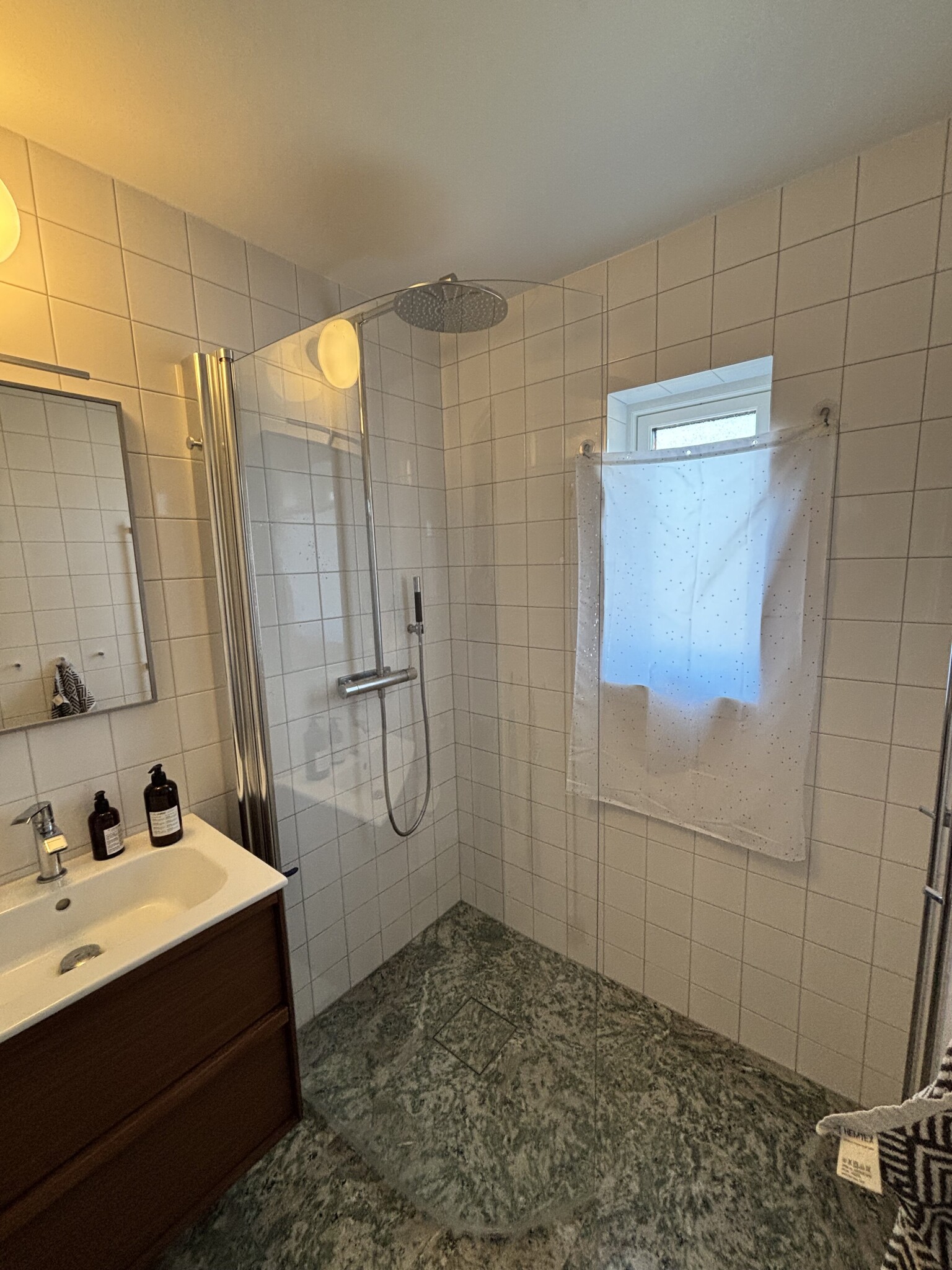

Vi hade tur Innan renoveringen att vår närmsta granne nyligen renoverat sitt badrum och toalett. De hade gjort det riktigt snyggt och vi kunde få inspiration och hjälp med vårt tankearbete. En av många saker vi fick hjälp att tänka på var vilken duschvägg vi skulle ha. Egentligen ville jag kakla in duschen så att det absolut inte kunna stänka ut vatten i övriga badrummet men badrummet var för litet. Så vi beställdes likadan duschvägg som grannen hade med det finurliga tillbehöret med inbyggd förvaring för duschprodukterna så att de inte syns förrän man ställer sig i duschen.
Nackdelen är att fästet till duschväggen ser lite klumpigt ut men det fick det vara värt.
Som tur är är fallet i duschen bra och duschväggen håller tillräckligt tätt mot golvet så nästan inget vatten åker ut i övriga badrummet, så det går att gå fram till kommoden utan att bli blöt om strumporna efter att någon duschat.

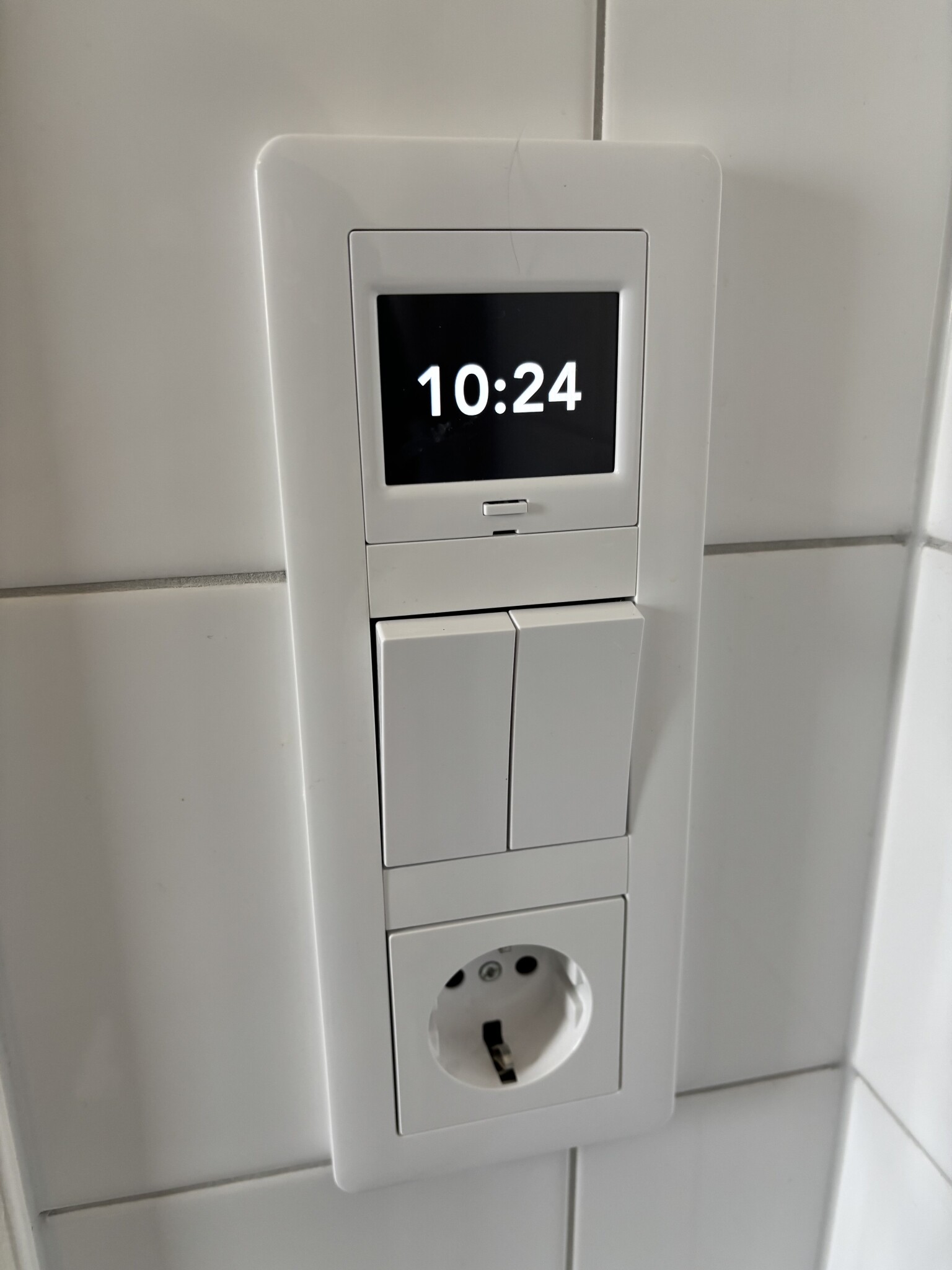

Värme fick vi till genom att lägga in golvvärme. Det blev till slut elslingor. Vi tänkte först använda vattenburen golvvärme eftersom vi har fjärrvärme men rörmokaren ville ha fantasisummor för detta så vi tog elslingor istället. Jag kan tycka att elslingorna var orimligt dyra också men värme av något slag var vi ju tvungna att få. Vi har solceller och hemmabatteri så jag märker inte av att slingorna dragit upp elförbrukningen än. Men när solen lyser dåligt i vinter kommer det säkert märkas något. Vår största förbrukare är alltid elbilen så all annan elförbrukning är försumbar i totalen.
Vi valde att styra golvvärmen med Plejd vilket fungerar bra. Har programmerat den så att den varierar temperaturen beroende på när badrummen används.
Val av toalettstol föll på Ifö Spira art Rimfree som inte har någon spolkant. Valet av den här toalettsitsen var nog det sämsta med vår renovering. Jag har tidigare vid flertalet tillfällen använt toaletter med spolfri kant och det har alltid fungerat som förväntat. Jag hade dock inte använt en vägghängd innan utan spolkant och tyvärr fungerar det inte i detta fall. Jag får nästan varje gång jag spola göra det 2-3 gånger för att pappret ska åka ner. Istället för att toaletten skapar en virvel som suger ner pappret så kastar den bara runt allt och pappret stannar kvar. Jag tror att det beror på avsaknaden av spolkant i kombination med liten fallhöjd gör att spolningen blir dålig. Ni som vet mer får gärna tipsa om man kan lösa detta med att kanske ställa in vilken hastighet vattnet ska komme med från fixturen vilket dock är klurigt att göra nu när toaletten är limmad.

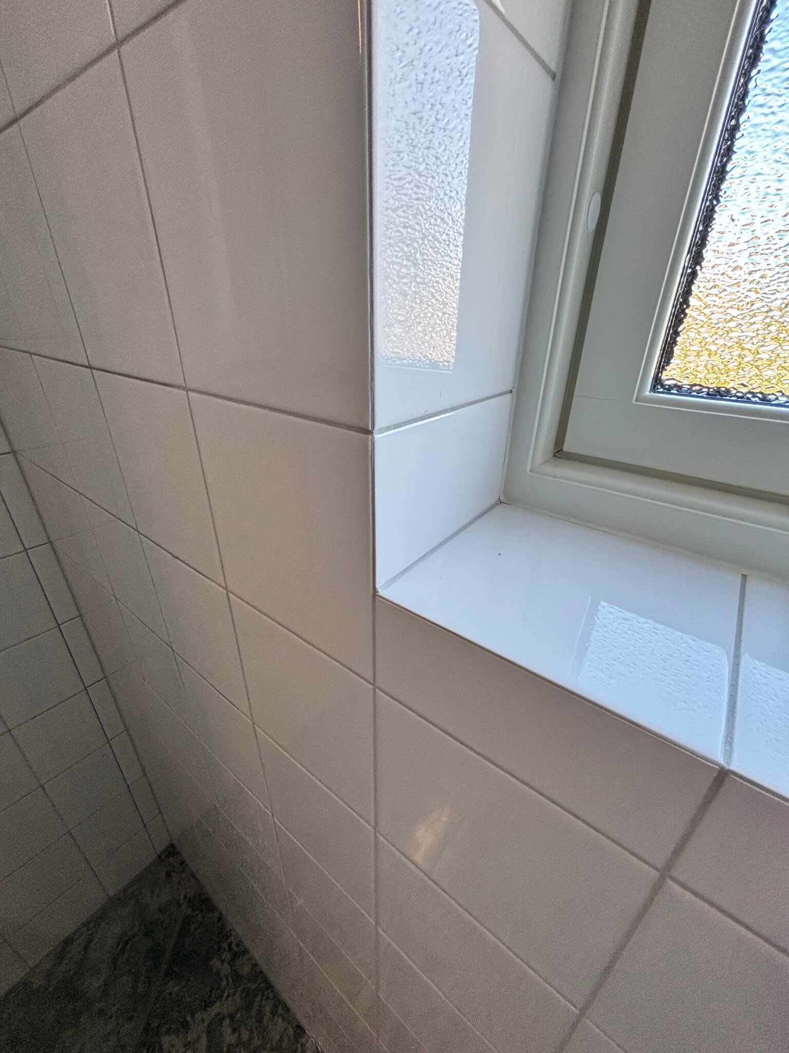

Fönster i duschen.
Som ni ser på bilderna har vi ett fönster i duschen, vilket inte är enligt gällande normer. Detta kunde vi inte göra något åt eftersom det är en tegelväggsfasad. Jag googlade länge på olika lösningar för att hantera detta. Folk är olika kreativa hur man ska skydda väggen mot fuktskador från vatten som tränger in runt fönster i duschen. Ingen sätt är perfekt men lösningen jag valde var helt enkelt att köpa ett duschdraperi från Jysk som jag klippet till rätt storlek, sedan fållade jag det och sydde ihop. Sen köpte jag två sugkoppar på Clas Ohlson och vips så hade jag en billig och enkel lösning. draperiet hänger i hörnet när det inte används och det är superenkelt att sätta upp när det är dags att duscha, t.om. mina tonårsdöttrar löser det. Måste dock erkänna att de inte alltid kommer ihåg att hänga tillbaka det

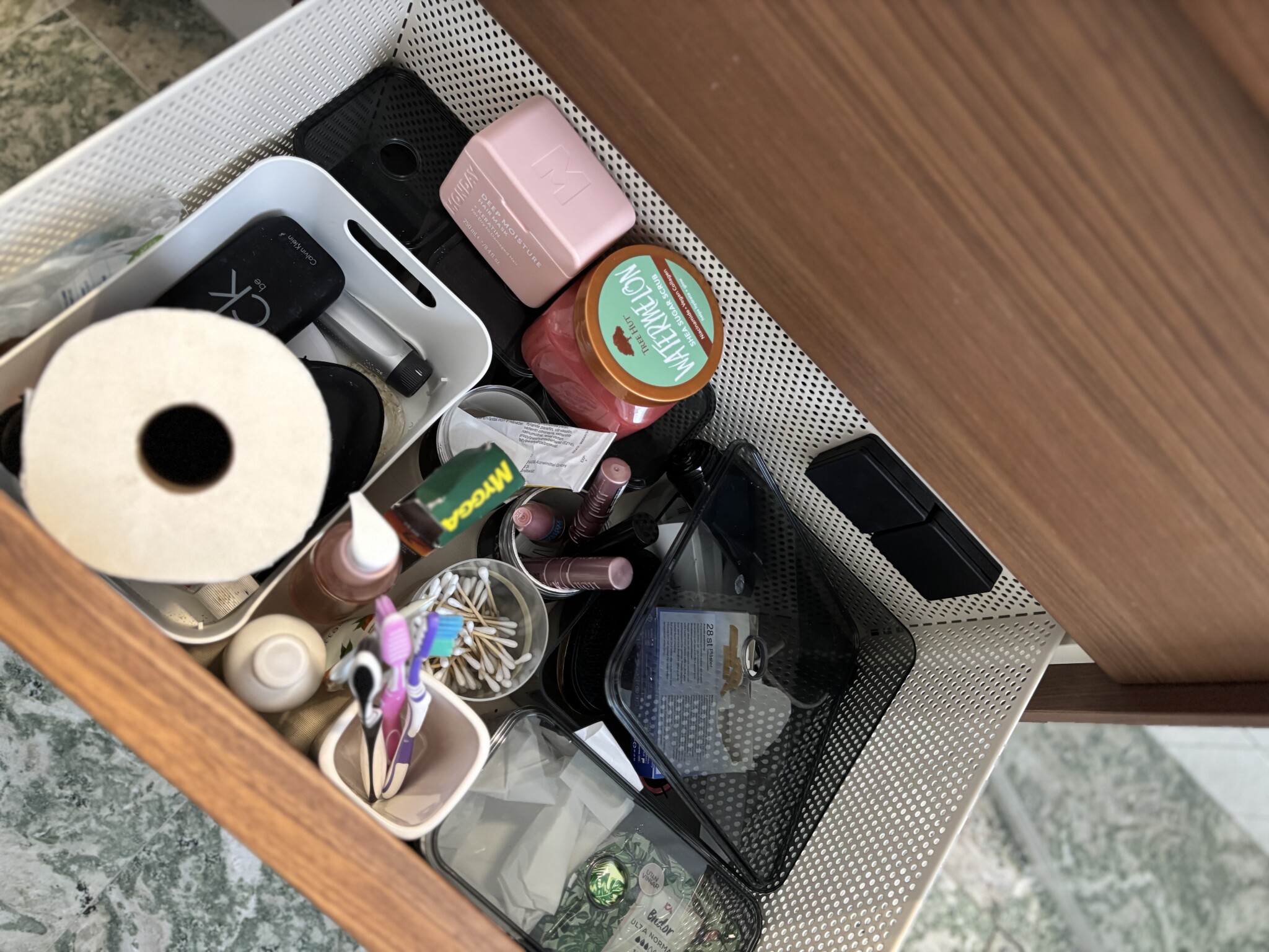

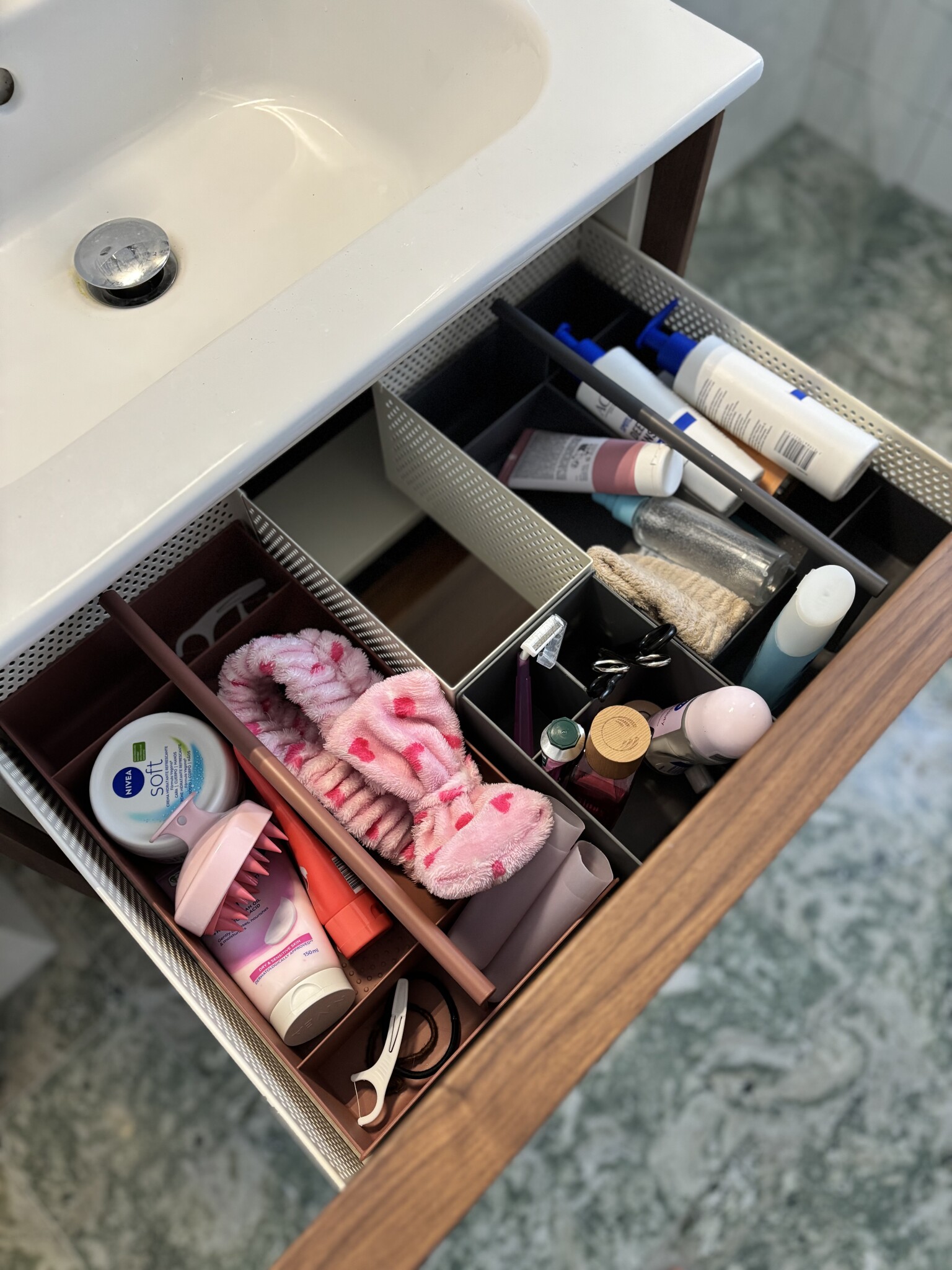

Kommoden är vi väldigt nöjd över. Känns mycket gedigen med stabila skenor för lådorna. Elluttagen är mycket bra att ha. Den enda nackdelen som jag kommit på är att lådorna är för låga för våra eltandborstar. De kan inte stå på sina laddare när man stänger lådorna. Vi har en gammal laddare som är tillräckligt låg men jag tror inte den går att köpa längre. Vi har tandborstarna ovanpå fixturen istället vilket blev bra. Annars hade allt kladd från tandborstningen runnit omkring i kommoden istället vilket hade luktat efter ett tag. Nu kan vi istället kasta in lådan som tandborstarna står i med jämna mellanrum i diskmaskinen så blir den fort fräsch. Jag ville egentligen trycka in en 80cm bred kommod för det rymdes men frun fastställde att det skull se för klumpigt ut så då blev det 60cm istället

Golvbrunnen i duschen är den största missen som jag önskade att rörmokaren hade haft koll på. Brunnen har bara 3mm breda glipor för vattnet. Det innebär att vi bara kan duscha på halva effekten om vi vill att vattnet ska hinna rinna undan. Jag ställde frågan till rörmokaren om vi kunde använda den brunnen och det gick bra. Tydligen behövs det minst 6mm breda glipor. För mig är dock halva effekten mer än tillräckligt så i praktiken spelar det liten roll. Om man är sugen på maxeffekt går det bra men man får nöja sig med kanske max 2 min för att inte vattnet ska nå bort till kommoden
