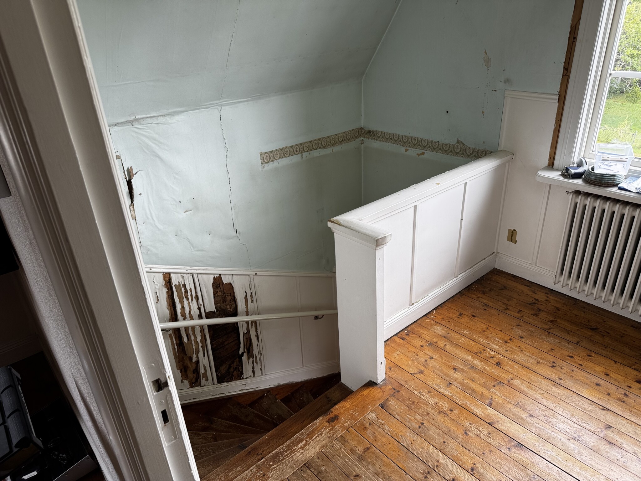

Köpt första huset i höstas av äldre par. Huset är eftersatt.
Har flera samtidigt pågående projekt där källaren är prio.

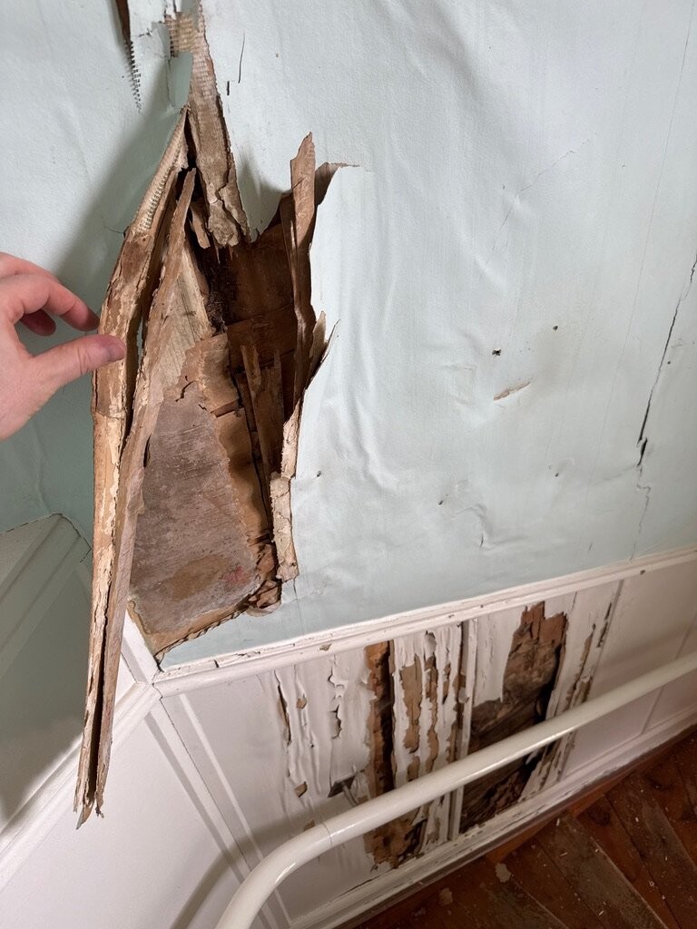

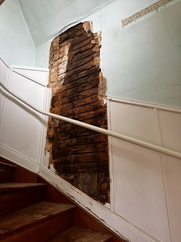

Denna vattenskada beror på inkommande vatten från tak. Kan någon som är kunnig informera mig om det mest väsentliga med läget här? Kan denna sak vänta till nästa år? Har klarat vintern som var. Men började riva idag för att se omfattningen och tar tacksamt emot synpunkter.
  • Vattenskada på vägg ovanför trappa med synlig sprickbildning och skadad panel, samt ojämn färg, ljus trätrappa och fönster med radiator.
  • Vattenskada på vägg med skadad och uppbruten tapet orsakat av inkommande vatten från taket, med synliga skador och pågående reparation.
  • Vattenskada synlig i trappuppgång med blottlagt trä och skadade väggpaneler, orsakat av inkommande vatten från taket, i ett eftersatt hus.

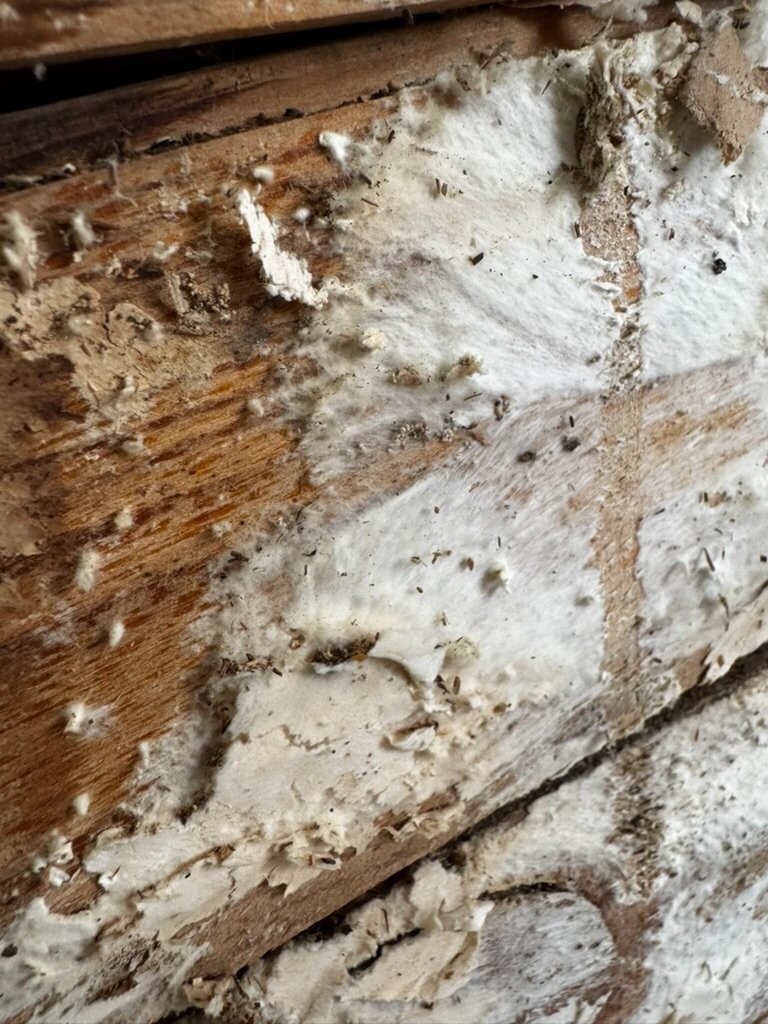

  • Närbild av vattenskada på en trävägg med tydliga tecken på mögel och röta, troligen orsakad av inkommande vatten från taket.
Är läckan åtgärdad nu?
Hade jag vart dig så hade jag rivit upp väggen så det inte finns innestående fukt som växer och blir svartmögel. Är något blött så är det bästa att låta luften cirkulera. Sedan ser du när utsidan rivs hur långt man måste riva men viktigast att få stopp på läckan och att möglet inte får allt för mycket fäste. Det kan ju faktiskt skada dig och din eventuella familjs hälsa.

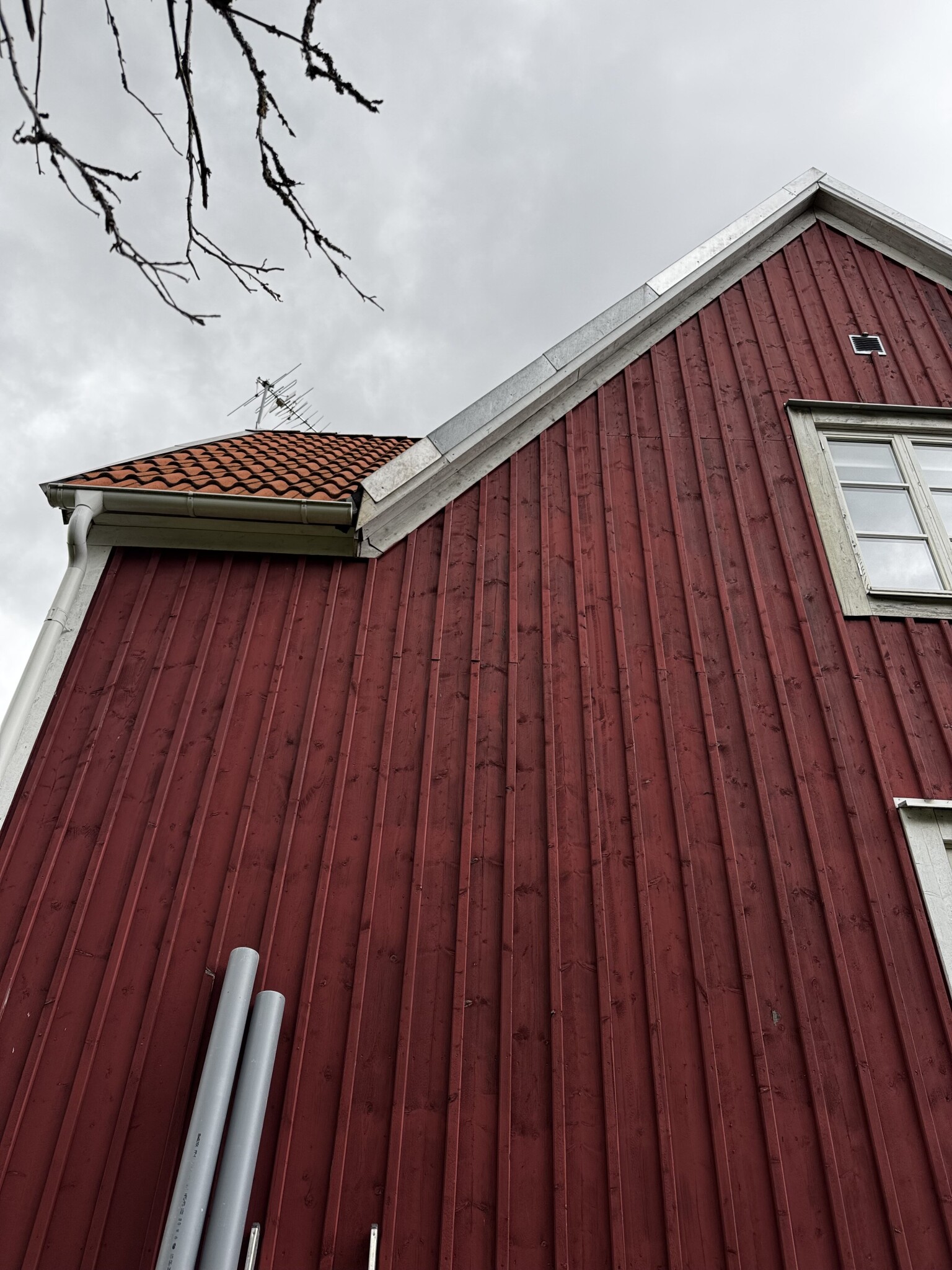

Det är en gammal skada som åtgärdades för länge sedan. Det är snustorrt alltihop. Bild visar fasaden och den nya kantplåt man förmodligen satte dit efter upptäckten av vattenläckan.
Är det alltså mögel, det vita på en av bilderna i mitt första inlägg? Kan jag göra något åt det i detta skede och vänta med resten tills senare? Hur farligt är möglet?

  • Röd husfasad med en ny kantplåt och vita fönsterkarmar. Tegeltak med antenner, fotograferad under molnig himmel.
Omöjligt att veta men skulle jag gissa så är det inte speciellt farligt om man inte pillar på eländet, kanske svårt i en trappa man passerar dagligen i. Kan ju köpa mögelbortagningsmedel och spraya på för extra säkerhet.
