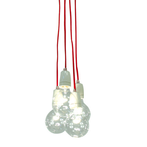

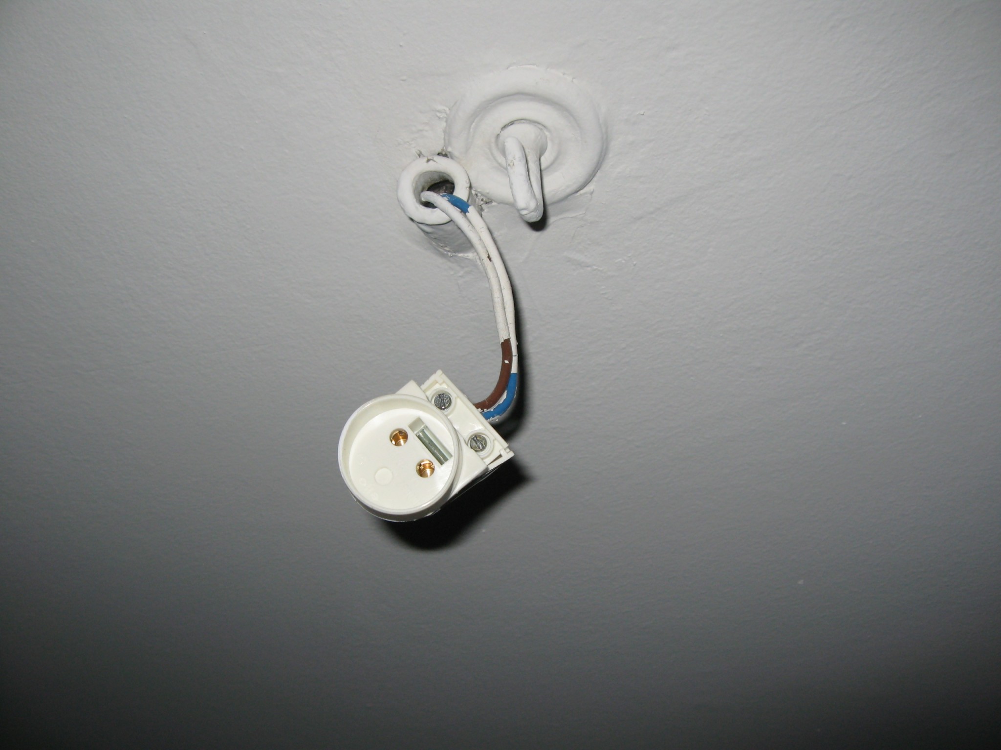

Hej! Skulle behöva lite hjälp. Jag har absolut ingen kunskap ö.h.t i ämnet. Hade tänkt att köpa textilkablar + lampsocklar och göra 3 likadana lampor. Likt det på bilden. Jag hade gärna sluppit takkoppen och undrar om det går att lösa på nåt schysst sätt? Allra helst hade jag såklart sett att alla tygkablarna va anslutna till en och samma kontakt; men detta kanske inte går/blir bra? Något stiligt 3-vägs grenuttag hade kanske funkat också. Ja.. ni hör ju, jag kan inte det här. Tips och trix välkomnas! /Hsv

Ska de bara hänga fritt så att glödlamporna är "distanser" mot varandra? Det är kanske inte jättebra... Du borde väl ha nån mojäng som gör att textilkablarna får lite avstånd från varandra, eller?
Du ser ut att ha ett rör ingjutet i taket som kommer ut "fritt" utan dosa, det är inte så mycket att göra åt om du inte är sugen på att bila upp ett hål i taket, sätta en ROT-dosa och sen lyckas hitta något underligt doslock med fyra dragavlastare inbyggt...
Du kommer alltså inte undan att sätta en "kopp" mot taket. Det finns många att välja på t.ex här som inte skäms för sig:
http://www.lampsladdar.se/dolja-sladdar/lamptopp-takkopp/27
http://www.snyggakablar.se/
Leta upp en i plast, inte metall.
Där finns även material i form av skarvdosor där du kan koppla ihop dina tre sladdar med en sladd med stickpropp.
Den uttag som sitter i taket är av en gammal modell, så passa på att byta det också.
Se till att lamporna inte ligger mot kablarna. Om inte alla tre blir lika långa måste du använda distanser av något slag.

Ska de bara hänga fritt så att glödlamporna är "distanser" mot varandra?.
Jag vill att de hänger så nära inpå som möjligt, förutsatt att det är säkert. Jag hade tänkt LED-lampor, jag vet inte om det förändrar saken? Att bila upp ett hål i taket är inget jag e redo att ge mig på.
Med LED-lampor blir det säkert, men beroende på sockel så går det kanske att sätta dit andra glödlampor. Så säkrast är att hålla lamporna borta från kabeln. Lamporna i sig kan hänga dikt an mot varandra.
Det finns utanpåliggande lamputtag med inbyggd krok, dom är bara några mm högre än infällda lamputtag.
Typ E 1895027

elmont skrev:
Det finns utanpåliggande lamputtag med inbyggd krok, dom är bara några mm högre än infällda lamputtag. Typ E 1895027 [h=2][/h]
Du råkar inte ha en länk till ett sådant uttag?
Sök på någon elgrosist tex elektroskandia eller på tex elbutik.se och 1895027
Vad är gammalt med uttaget?
Avser du att det borde bytas till ett sådant elmont tipsar om? Det håller jag med om, men uttaget är i sig inte gammalt. Däremot används det på ett gammalt sätt.
Behåll uttaget i bra-att-ha-lådan, det är helt okej att använda för att t.ex. göra en förlängningskabel för lamputtag (men givetvis då bara ihop med en lampstickkontakt som bara passar i ojordade lamputtag).
Lamputtag har inte runda brunnar längre.
