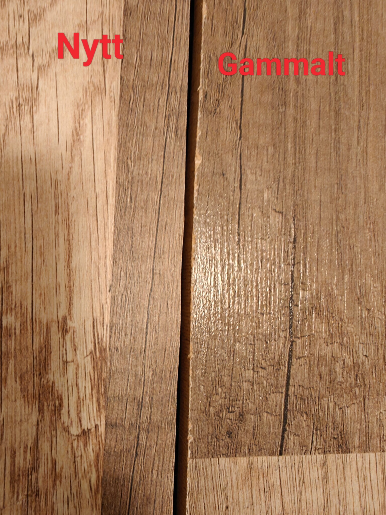

Vi fick nytt golv efter en fuktskada. Vi valde ett golv vi tyckte var mycket likt vårt gamla. Dock efter läggning så märkte vi att det nya golvet är betydligt mattare än det gamla. Inte hela världen men sådär snyggt där det är skarvat mot det gamla. Sedan monterade jag bort en skarvlist på ett annat ställe i ett annat rum med det gamla golvet och därunder såg det lika matt ut som det nya!
Så jag har en teori nu att det gamla golvet kanske var behandlat med någon slags polish för att göra det glansigare.
Nytt och gammalt golv sida vid sida; nya golvet ser mattare ut än det gamla golvet, vilket ger skillnad vid skarven.
Någon som tror sig veta om det kan stämma? Kanske någon behandling med detta? https://www.bona.com/sv/webchannel/...nker-laminat/golvpolish-sten-klinker-laminat/
Svårta att se på bilderna trots att de är bra. Men det ser inte ut som laminat. Det ser ut som parket, dvs trä. Det gamla ser ut att vara lackat.
Om det stämmer är en lösning att lacka både gammalt och nytt golv. Det bör ge samma blankhet över det hela.

Nej det är laminat.
Testa att köpa en flaska polishborttagare och testa på en liten bit.
F Fideliox skrev:
Nej det är laminat.
OK.
Om man vill få det att se likadant ut kan det vara svårt om det inte är exakt samma golvprodukt på det nya och gamla. Men eftersom det är så nära ni lyckas komma är det inte mer att göra åt den saken.
Nästa steg är att se till att ytbehandlingen är likadan på det nya som på det gamla. Alltså gjjord på samma sätt med samma produkt. Och samma underbehandling. Eftersom man inte vet vad det gamla golvet är behandlat med är det rimligen smartast att börja med att ta bort den gamla behandlingen. En polishborttagare avsedd för laminat är väl lämplig att använda. Blir det bra efter det är saken klar.
Annars får man gå vidare med ny polish över hela golvet, eventuellt flera lager. Då kommer man i alla fall att få samma yta och så nära exakt samma glans det är möjligt att få.
Jag provade isopropanol vilket löser det mesta men ingen effekt.

Att ta bort den gamla från 100 kvadrat golv känns lite för jobbigt bara. 🤣 Det är ok om dom inte är helt identiska. Får prova en polish på det nya. Finns det någon som inte innehåller plast som Bonas?
