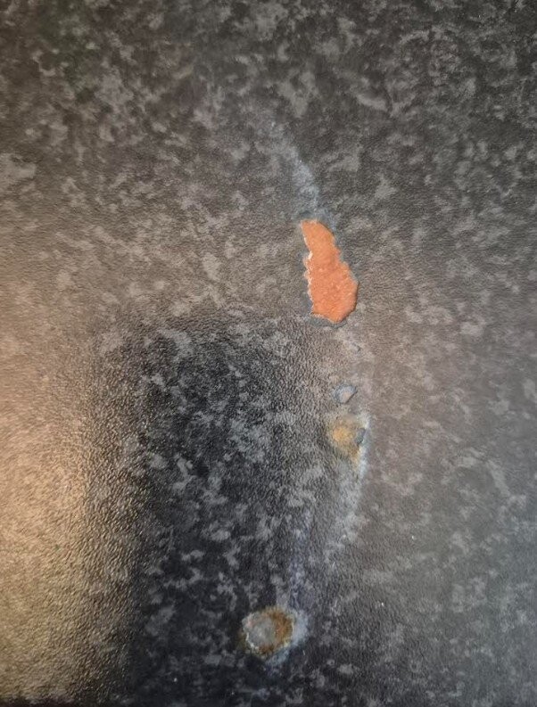

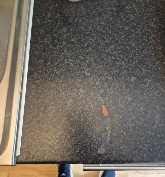

Tänkte försöka laga vår bänkskiva. Min kära mor ställde en varm kastrull och det blev märken samt en bit laminat som lossnat.
Tänkte försöka laga det och läst om att det eventuellt kan funka med epoxi. Aldrig använt epoxi tidigare. Någon som provat? Hur gjorde ni?

Tänkte du fylla i de hål som blivit med färgat epoxi tänker du ?S shas86 skrev:
Börja isf med att experimentera med lite epoxi och färgpulver på en pappbit eller liknande, som du efter härdning kan jämföra; För det är nog en utmaning att få färgen helt rätt.
Och mät upp mängden färg inför varje försök så du kan återskapa det sen.
Om du försöker kolla mot ohärdad epoxty tror jag det kommer bli fel när det härdar, men kanske inte så mycket att det spelar roll ? Det beror på hur noga du vill ha det- det kommer troligen ändå synas i laminatet - tex de där "gråa" spåren efter kastrullen

Det är tänkbart att du med expoxi kan täta så att inte fukt tränger ned i träfibermaterialet. Det kommer att svälla om fukt tränger ned.
Epoxi kan kanske täta det. Men att du skulle lyckas få till en snygg reparation med epoxi tror jag är omöjligt. Om du ger dig på det så rekommenderar jag att du först testar på något annat. Epoxi är väldigt kletigt, svårt att lägga på ett jämnt plant skikt.
Det finns en uppsjö av expoxityper, vilken som vore lämplig här vet jag inte, men det kan säkert spela stor roll för resultatet.
Sedan skulle jag nog även jämföra med att byta skivan. Nu ser vi ju inte hur stor skiva det är, men IKEA säljer skivor i standardlängder för typ 800 kr. Så få du såga den till rätt storlek. Och det ser ut som du har infälld vask, kanske infälld spishäll? Då får du köpa eller låna en sticksåg, en borrskruvvdragare bör man också ha. Man förseglar de sågade ytorna som inte syns, med silikon.
Givetvis billigare om en epoxi lagning duger. Men det är inte jättedyrt att byta skivan.
