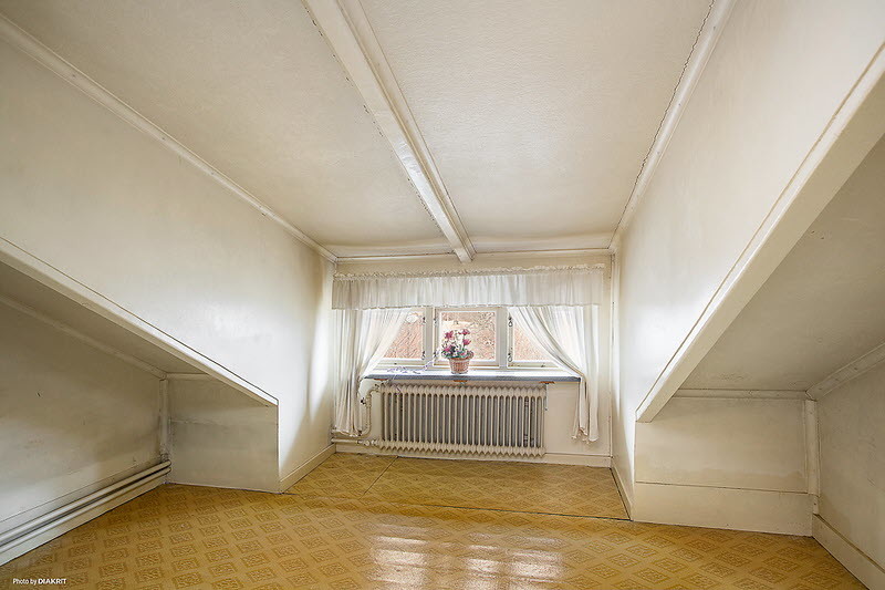

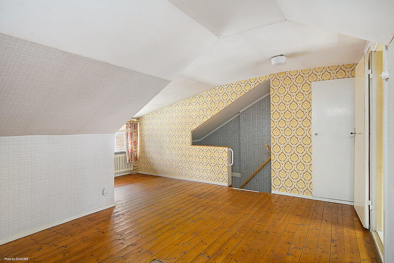

Vi har köpt oss ett litet hus på 64 kvm. Huset är byggt 1941. Vi är nybörjare på hus och allt vad det heter. Huset har en inredd vind med två små rum och som ni kan förstå i ett så litet hus så är ju ytan på vinden ganska värdefull. Vi får nyckeln till huset om en vecka, så nu snurrar tankarna mycket
Vi skulle vilja kunna använda vinden som sovrum men så vitt jag kan se så är den i dagsläget helt oisolerad. Skulle gissa på tretex-skivor. Ska man göra allt "by the book" så skulle det väl rivas och göras om från början, men det får bli ett framtida projekt. Tidigare ägare har dock använt vinden till sovrum. Det finns två vatten radiatorer där uppe samt två små takfönster.
Finns det något vi kan göra för att skapa bättre klimat där uppe? Det är kattvind (tror jag det heter, man kan krypa runt nästan hela inredda vinden) samt en del råvind med ståhöjd... skulle det hjälpa att isolera där tex? Kan man lägga till isolering invändigt på något sätt, eller är det för riskfyllt?
Alla tips mottages tacksamt, och ja det bör göras om från grunden någon gång, men kanske inte just nu.

Alla delar man kan isolera tillför något, men ska man prioritera så är det mössan, dvs taket som måste åtgärdas. Tyvärr är ju oftast detta den besvärligaste delen.
En annan viktig del för värmeeffektivitet är att huset tätas mot drag. Gå igenom och kolla drevning vid fönster t.ex.
I äldre hus måste man också tänka på hur de ventileras, så att man inte helt stänger "tilluften"

Tack så hjärtligt för svar!
Kan man sätta in någon slags ventil för att ventilera lite bättre, och vad för slags ventil skulle det i så fall vara? skall den i så fall sättas i taket och "ut genom" teglet?
En bekant till oss pratade om att det kunde innebära risker att sova där uppe som det ser ut idag på grund av att man avger mycket fukt när man sover som kan vara farligt för takkonstruktionen och mögelbildning, stämmer verkligen det? Låter som att det måste bli rejält fuktigt innan det är någon större fara... men han kanske har rätt? Skulle ju inte vilja riskera att man bara genom att sova där skapar sig ett fukt problem
Finns det något sätt att tilläggs isolera från insidan, utan att behöva riva hela konstruktionen? Vi har ungefär 1000 andra projekt med huset som går före och vill inte hamna i en sits där vi står med rivna rum över allt, utan några rum att använda. Vill mest att vinden skall gå att använda hyfsat tills tiden kommer för den stora makeovern
