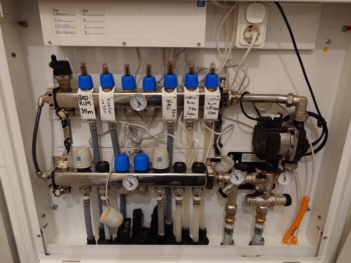

Jag har ett hus i två plan. Köket på plan 1 har fått golvvärme de andra ska också få sen.
Fördelaren sitter i köket och är förberedd för de andra rummen på det plan 1.
Plan 2 med sin egna fördelare har precis fått golvvärme förutom badrummet som kommer senare.
När vi gjorde köket satte jag en shunt i källaren för att klara båda planens alla rum.
Jäkligt overkill shunt för just bara köket men nu när övervåningen tillkom så var det inga problem.
Denna valde och monterade min installatör av jordvärmepumpen efter information om mina framtidsplaner.
Så jag har två fördelare som klarar alla rummen men vissa slingor är pluggade vid fördelaren.
Så
* Skippa dessa "golvvärmepaket".
* Tycker du börjar med att rita upp huset med rummen. Så noga du kan! Kan du rita i ett CAD program som ger ut DWG filer så blir det ännu enklare. Men du behöver inte.
* Skicka in en golvvärmeförfrågan till LK. (Se länk nedan). Ignorera att det står att man ska kontakta installatör etc.. Skriv i förfrågan att du gör det själv. Förresten så ritar inte Uponor längre åt privat personer.
Skriv också att du behöver shunt (pga element) och har bergvärme.
* Du kommer få tillbaka efter ett tag en ritning och en lista på vad du behöver köpa för att göra alla rummen. Men med lite koll så ser du ju vad du behöver för vardera rummet. Fördelaren måste du dock köpa hela direkt.
De kommer också föreslå en shunt till dig.
* Första rummet kan du ju dra slang i direkt.
* Till de andra rummen så drar du skyddstomrör (https://www.rinkabyror.se/artikel/lk-tomror-25x20mm-50m/) från fördelaren till lämplig plats som du når när du gör nästa rum. Gör INGA skarpa svängar. Vid fördelaren så använd hårda böjar så skyddstomröret inte kan flexa + fäst tomröret ordentligt!
Då kommer det gå enkelt att trycka in golvvärme slangen en dag i framtiden.
* Om du vill ha varmare i ett rum så öppnar du den slingan lite mer.
* Jag har skippat allt vad styrning av slingor utan började med den rekomenderade inställningen som jag fick med ritningen av slingorna. Sen har jag öppnat vissa lite mer andra har jag stängt lite. Att få det lämpligt kommer ta minst ett år. Men att inte har sensorer som styr slingorna gör att värmepumpen får jobba mot ett mer jämt behov.
Lycka till.

Jag har gjort typ som du ska göra men började med badrummet, drog rör från bergvärmepump till det här skåpet med LK fördelarshunt VS2 o värmekrets fördelare och så förberedde jag med pemslang till dom andra rummen som jag gjort eftersom, nu bara köket kvar o allt har fungerat perfekt!
Tusen tack för ett fantastiskt utförligt svar!!! Skall testa med att göra en förfrågan. Följdfråga: Hur tjock isolering har du i golvbjälklaget? Läste nånstans att man rekommenderar minst 250mm. Jag har källare under och kanske lite svårt att få till mer än 220mm i golvbjälklaget mellan köket och källaren på vissa ställen. Men källaren är uppvärmd så det är ju inte som en kall krypgrund. Däremot ligger tempen inte särskilt högt där nere. Kanske 8-12 grader vintertid. Riskerar min golvvärme bli kostsam rent hushållsekonomiskt om jag bara har 220mm isolering i golvet?P PappasHammare skrev:Jag har ett hus i två plan. Köket på plan 1 har fått golvvärme de andra ska också få sen.
