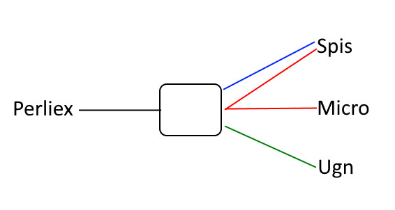

Jag har ett Perilex uttag där jag vill koppla in 3 maskiner på. Tänkte att koppla stickkontakten till en lös dosa och splittra ledningarna. Räknas detta som apparat/skarvsladd som man får göra själv?
Tänkte ha häll på 1, 2 ugn på 3 och micro på 2. Jag är medveten om att man inte kan använda micron och halva hällen på full effekt samtidigt.
Tänkte göra själva kopplingen med dessa i en box.

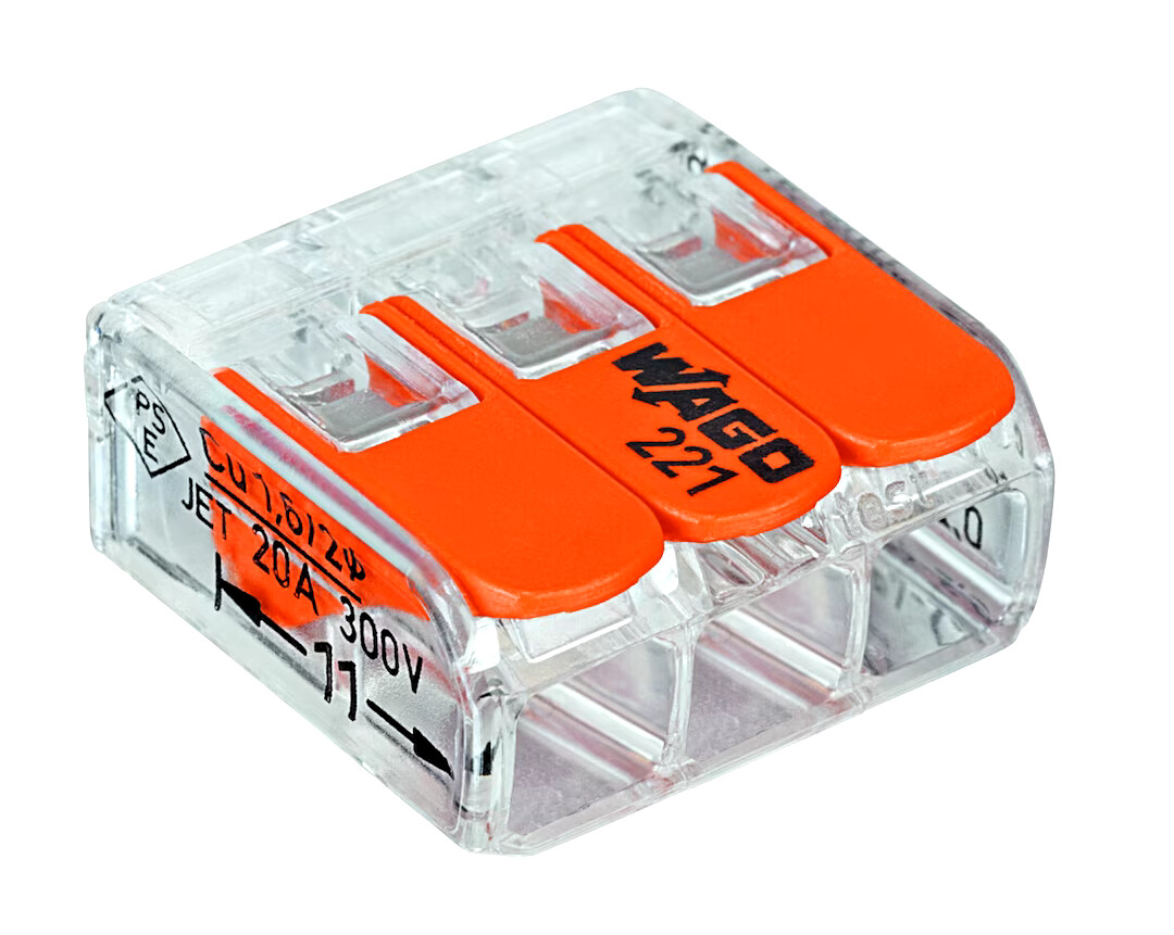

Transparent WAGO kabelklämma med orange spakar för elektriska kopplingar.

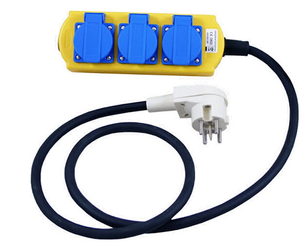

Du funderar alltså på att tillverka något typ denna, fast med ett uttag som är perilex?
Förlängningssladd med trefas stickkontakt och tre blå uttag på gul bakgrund.
Ja det får du göra, dvs det krävs ingen behörighet. Men BH kräver både handlag och omdöme ;). Ett dylikt gren uttag är egentligen ingenting konstigt men kan anses vara olämpligt i hushåll för effektslukande apparater som häll, ugn och mikro. Går det varmt och orsakar en olycka lär knappast brandutredaren vara mild mot dig.
Dessa Wago-klämmor kan du använda, fast endast i en kopplingsdosa. Jag föreslår att du spikar upp en kopplingsdosa och de uttag du vill ha på en bräda eller dylikt och kopplar samman, utan att det någonstans syns enkelisolerade ledare.

Wago 221 är bra till den inkopplingen eftersom de fungerar bra till mångtrådig ledare och dessutom är lätt öppningsbara.

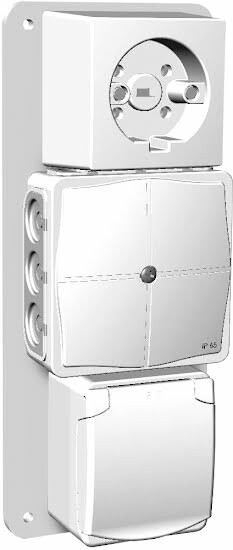

Denna finns också i det nedre kan man sätta ett grenuttag.
Väggmonterad kombinationsuttag med skyddslock för utomhusbruk.

Jag skulle undvikit den MacGyverlösningen att dela en fas till hällen med micron. Har du verkligen inte möjlighet att hitta el till micron någon annan stans?
Tänkte köpa proffsmicro som behöver typ 2800w in. Sen så känns det bättre att dela säkring med spis jämfört med att dela med kyl, diskmaskin eller uttag. Jag kan 99% garantera att jag inte behöver micra och använda mer än halva spisen samtidigt men micra och diskmaskin kan överlappa.
data55 data55 skrev:
Jag tänkte direktkoppla ifrån dosan till maskinerna utan uttag emellan.
I båda ändar? Varför vill du inte använda det perilexuttag du redan har i den fasta installationen?

Varför inte bara köpa uttaget som bo visade? gör ju exakt samma sak, enda skillnaden är att den har färdiga uttag och du vill skarva direkt...
Dosan är kopplad till Perilex kontakt. Tänkte mest på att häll kommer väl utan sladd men om mikron/ugn har sladd så kanske uttag för de.
Schema med en central box märkt 'Perliex' och tre färgade linjer som sträcker sig till texten 'Spis', 'Micro', och 'Ugn'.
Ok, en perilexstickpropp är avgörande för att det ska bli behörighetsfritt, men är egentligen en sämre lösning. Men ändå är du rätt ute, det bör sitta en perilexstickpropp på din förgrening.
Däremot, visst kan du ansluta apparaterna fast i dosan och du vill. Det kan vara lite praktiskt, men den fast anslutning är säkrare än uttag. Mikron kommer med stickpropp, kanske ugnen också, men inte hällen. Du kan göra som du vill här, med de brasklappar jag gav i #3
