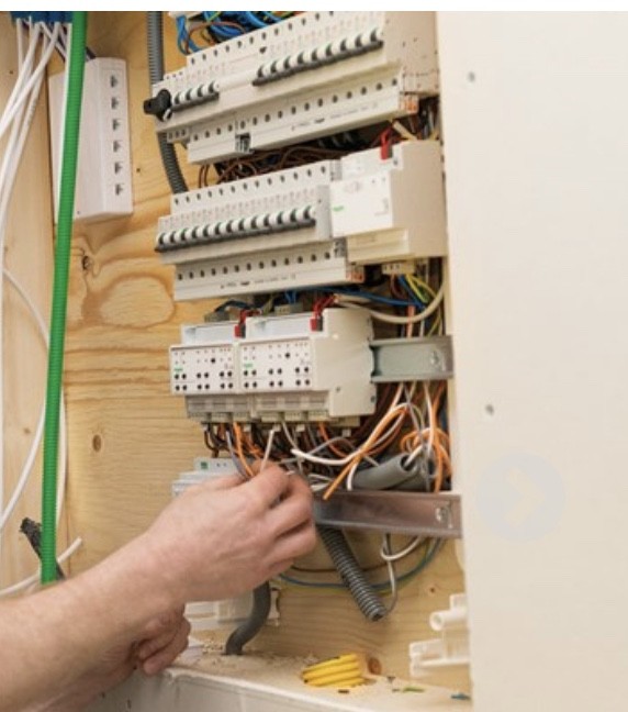

Finns ju många färdiga apparatskåp från små till stora.
Om du ger en hint om storlek och varför så kanske vi kan lotsa dig.

Så vitt jag förstår så finns inga andra "regler" än att det ska vara säkert "för person och egendom". Det är inte så att man specar hur saker skulle vara utförda, utan det ska vara säkert. Hur du löser det är upp till dig som tillverkare. Och det är där som man kan vara tvungen att visa att "det" är säkert och varför det är säkert. Så det kräver att man vet vad man sysslar med om man konstruerar nått.

Någon materielstandard hittar du inte i elinst.reglerna.
Däremot i SS-EN 60670.

Tack det låter som ett förnuftigt och bra svar. Jag vet att det finns många lådor och skåp av olika storlekar. Vad anser ni om det här montaget?E elmont skrev:Så vitt jag förstår så finns inga andra "regler" än att det ska vara säkert "för person och egendom". Det är inte så att man specar hur saker skulle vara utförda, utan det ska vara säkert. Hur du löser det är upp till dig som tillverkare. Och det är där som man kan vara tvungen att visa att "det" är säkert och varför det är säkert. Så det kräver att man vet vad man sysslar med om man konstruerar nått.

Det ser naket utP Per72 skrev:
Även om du kan låsa dörren till utrymmet så är det inte bra att alla trådar och kopplingar ligger så öppet
Med en kapsling över säkringar och normapparater är det ok
Men det är kanske det som är meningen?
Om det var själva utrymmet där centralen sitter så är det ok så länge du inte har lös fk i utrymmet
Även fast centralen sitter dikt monterad på träskiva?U Uffe A skrev:Det ser naket ut

Låser du dörren till utrymmet och det är bara du som kan öppna den så kan det kanske vara ok.
Men jag menar att det ska finnas beröringsskydd över hela installationen
Ett alternativ är att sätta ett plastskydd med utstansade hål för normapparater så att allt är täckt.
Jar inte lusläst regelverket men det jag ser är inte ok enligt mig

Där tror jag vi kommer in på centralens utformning. Det finns en viss typ av normkapslingar med en löstagbar baksida, med baksidan på plats så ska det var OK att montera dikt trä. Men det där montaget ser fel ut. Kan inte kolla paragraferna nu då jag sitter illa till.
Inte enligt mig heller . Själv är jag skeptisk till montaget mot brännbart materialU Uffe A skrev:Låser du dörren till utrymmet och det är bara du som kan öppna den så kan det kanske vara ok.

Med bakstycket på plats är det garanterat okej ... men utan, nja .S SueCia skrev:
